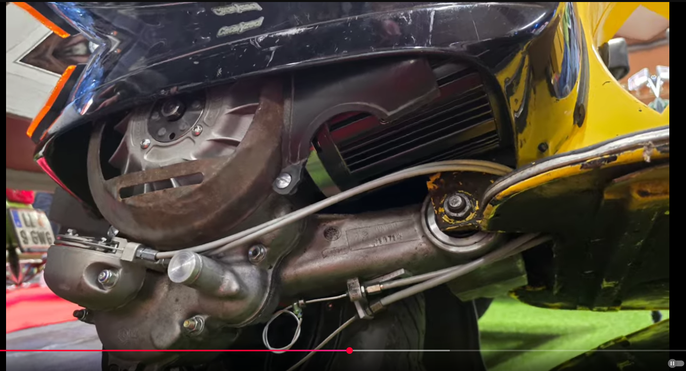

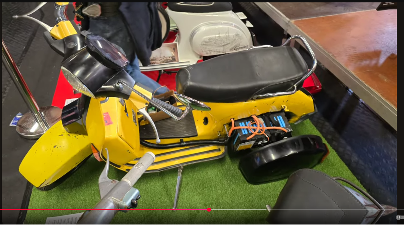

In nem Video vom @AIC-PX über die Custom-Show Neumarkt/Österreich ist ein Elektroumbau einer PX zu sehen. Leider ohne weitere Infos und auch nur mit wenigen Fotos:
Das scheint der Elektromotor über eine Kegelrad-Umlenkung auf die "Kurbelwelle" zu gehen, was ich eine nette Idee finde - da der Lüfte als E-Motor-Kühler weitergenutzt wird.
Pinasco hatte irgendwann auch mal etwas in dieser Form vorgestellt - allerdings glaube ich für Smallframe.
Das scheint alles noch etwas provisorisch zu sein, wenn man die Kabelverlegung usw. anschaut.
Hat jemand Infos zu dem Ding?

Ohne die Karre im Detail zu kennen, aber bei dem E-Motor handelt es sich um eine PMSM von SiA ECOSYS (QS138 70H oder 90H), welche mit nominal mit 72 Vdc angegeben werden. Ich gehe bei der PX aber mal von einem 48 V Systm aus. Die Motoren werden wohl recht häufig bei Dirtbikes, Motorrädern oder Karts zur Umrüstung verwendet. Optional gibt es die E-Motoren mit direkt angeflanschtem Stirnradgetriebe.
Die Anbindung an den Vespa Kurbeltrieb und die sonstige Umsetzung würden mich aber auch interessieren! Gerade was das Thema Schmierung/Kühlung des Kegelradantriebs betrifft. Das wird hoffentlich nicht trocken laufen :-)
vor 54 Minuten schrieb FalkR:
Der Motor könnte hinkommen.
Aber wie kommst du auf die 48V?
Unter 60V zu bleiben macht zumindest in D Sinn für eine "leichtere" TÜV Abnahme.
Da müsste man im Grunde genommen ja "nur" eine Bohrung von Kurbelgehäuse zum Getriebe setzen / einen Durchbruch schaffen und mehr Öl fahren. Sollte reichen, oder?
Weil mir das nach einem Einzelblock 2.4 kWh vom Mitsubishi Outlander PHEV aussieht. Die Nenn-Einzelblockspannung ist unter oder gleich der non-HV-Schwelle von 60 V, soweit ich weiß.
Meinetwegen dann ein 48-60 V System :-)
Bzgl. der Bohrung von Kurbelgehäuse zum Getriebe, weiß ich nicht ob das reicht. Ich hätte so nen Kegelradantrieb schon gerne im Öl laufen. Und da drückt es dir wohl vorher aufgrund des benötigten Ölniveaus aus der Getriebeentlüftung.
Viel Rätselraten hier. Ggf. liest der Besitzer hier mit und klärt uns auf.
vor 2 Stunden schrieb FalkR:
Die kenne ich nicht. Aber wäre eine sinnvolle und vermutlich preislich interessante Möglichkeit.
Ein vollständiges Ölbad dürfte auch ganz schön viel Verluste generieren.
