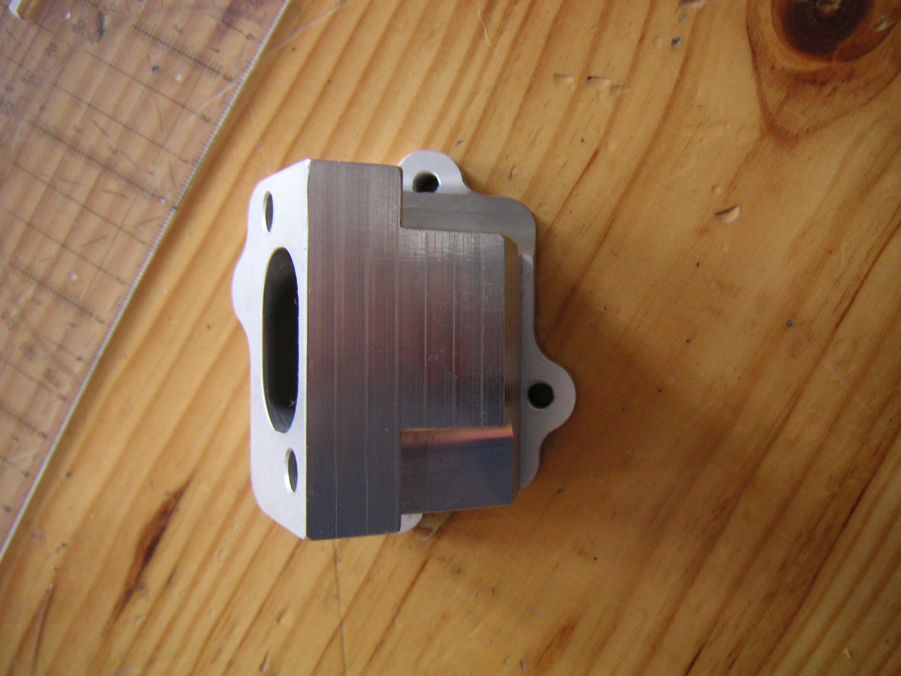

muß das gehäuse geplant werden?
Gehäuse muss soweit nicht geplant werden, einzig die Lichtmaschinenkante muss entfernt werden.
Bild 1. Standardgehäuse mit angezeichneten Überströmern M1
Bild 2. Berührungspunkt Zylinder/ Gehäuse
Bild 3. Geplantes Gehäuse (- 1,5mm) mit angezeichneten Überströmern M1 und der Zylinderaussenkontur
Gruß Olli
Gruß Olli
