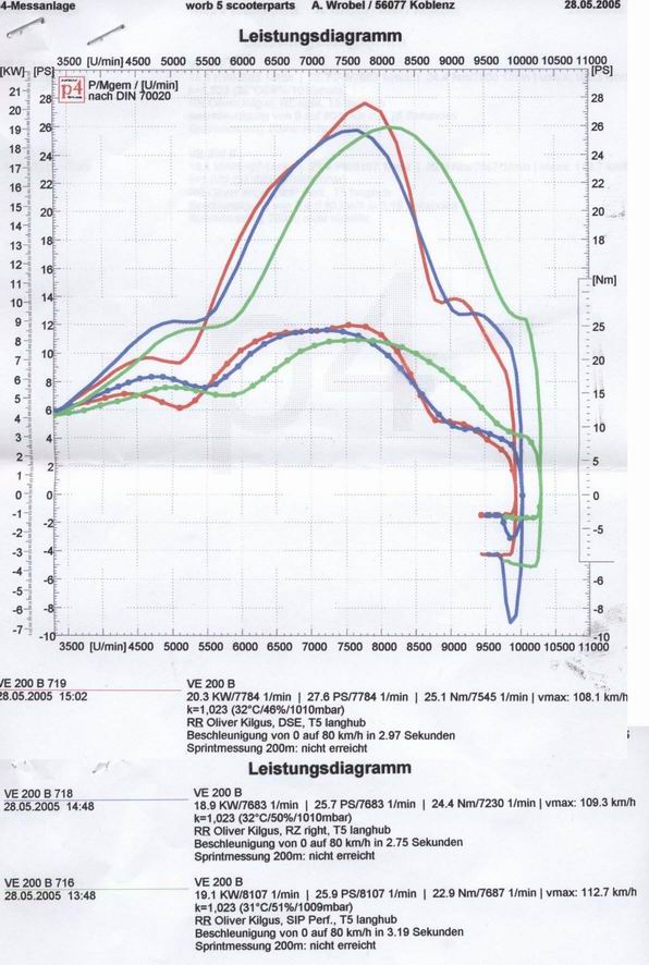

HDK hatte den ersten DSE (deshalb auch der ganz so krasse Einbruch vor Reso) mal auf seiner T5 drauf und das Ergebnis konnte durchaus überzeugen (Kurve mal eben von HDK gemopst, hoffe das geht in Ordnung):
Klick
Gruß Jan
Bearbeitet von peter hat spaß denkt susi
Alles Hinterrad, wie sich das gehört :-D erkennbar (grundsätzlich beim P4) am Pgem links oben, bei Motorleistung steht da Pnorm geschrieben, auch ist auf den (Motorleistungs-) Diagrammen keine Verlustleistung angezeigt (der negative PS-Bereich)
Also würde das bedeuten, dass die neuen Anlagen etwa 10 PS mehr Leistung bringen als ein PM evo.
Wohl kaum. HDKs Langhuber ist nicht mit nem "Standard" T5 Mallossi Motor zu vergleichen.
Außerdem ist der Leisungsgewinn gegenüber den RZ (Blau) und dem SIP Performance (200er Bauch, grün) nicht so gravierend wie am 200er Malossi. Das kleine Peak oben steht starken Verlusten vor der Reso gegenüber.
Der DSE Race wäre vielleicht ganz gut an der T5 mit LHW :love: :love:
Gruß Jan
klar geht das i.O. ! und das ergebnis is durchaus geil gewesen ... vorallem für null und garnix am gaser gemacht ... und das ganze ja noch auf 30TMX ... intressant wirds dann kommende saison mit 34SS oder 34er koso ... da werd ich das ganze doch nochmal auf die rolle schieben :-D
