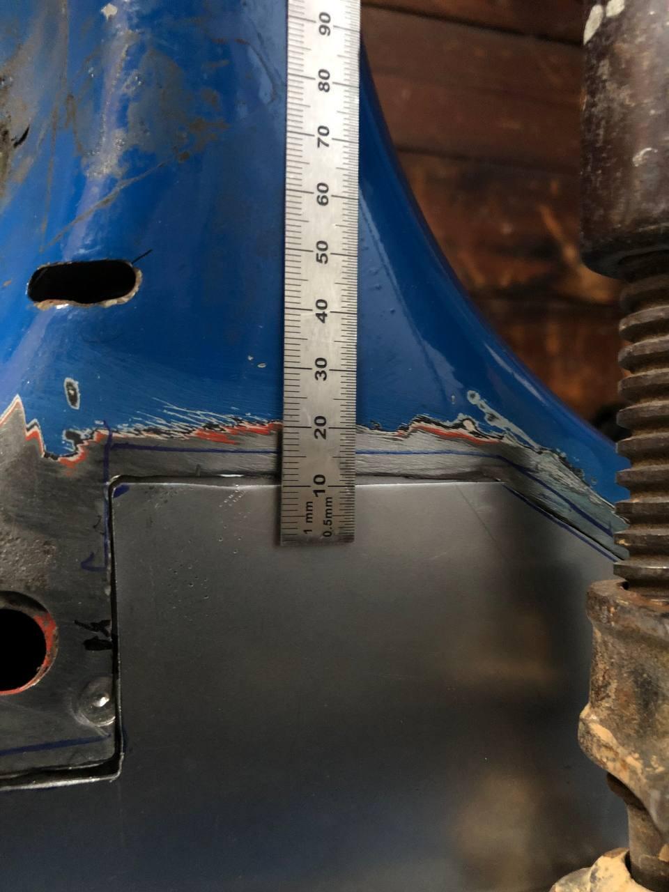

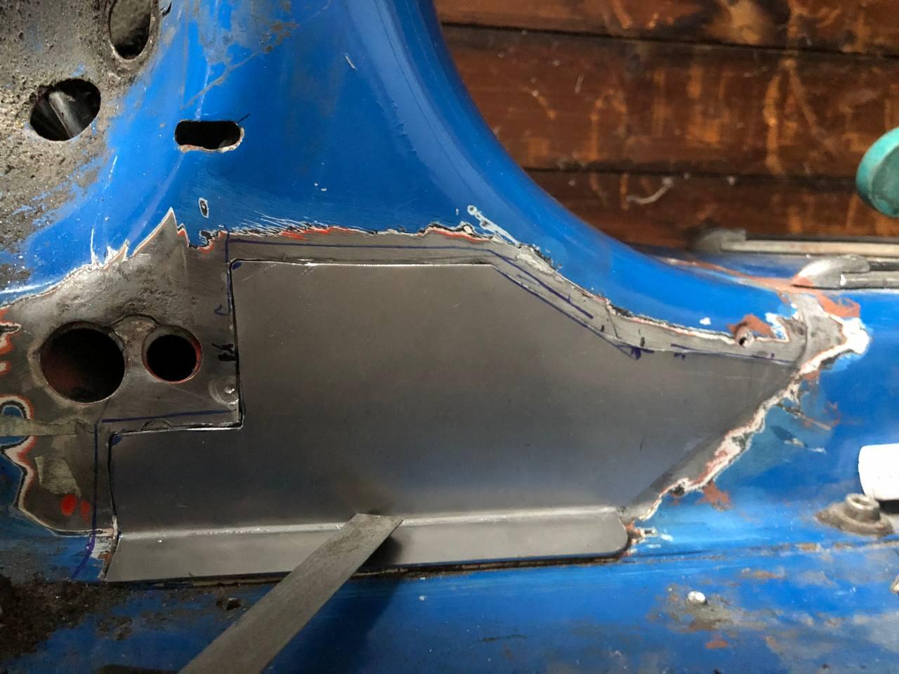

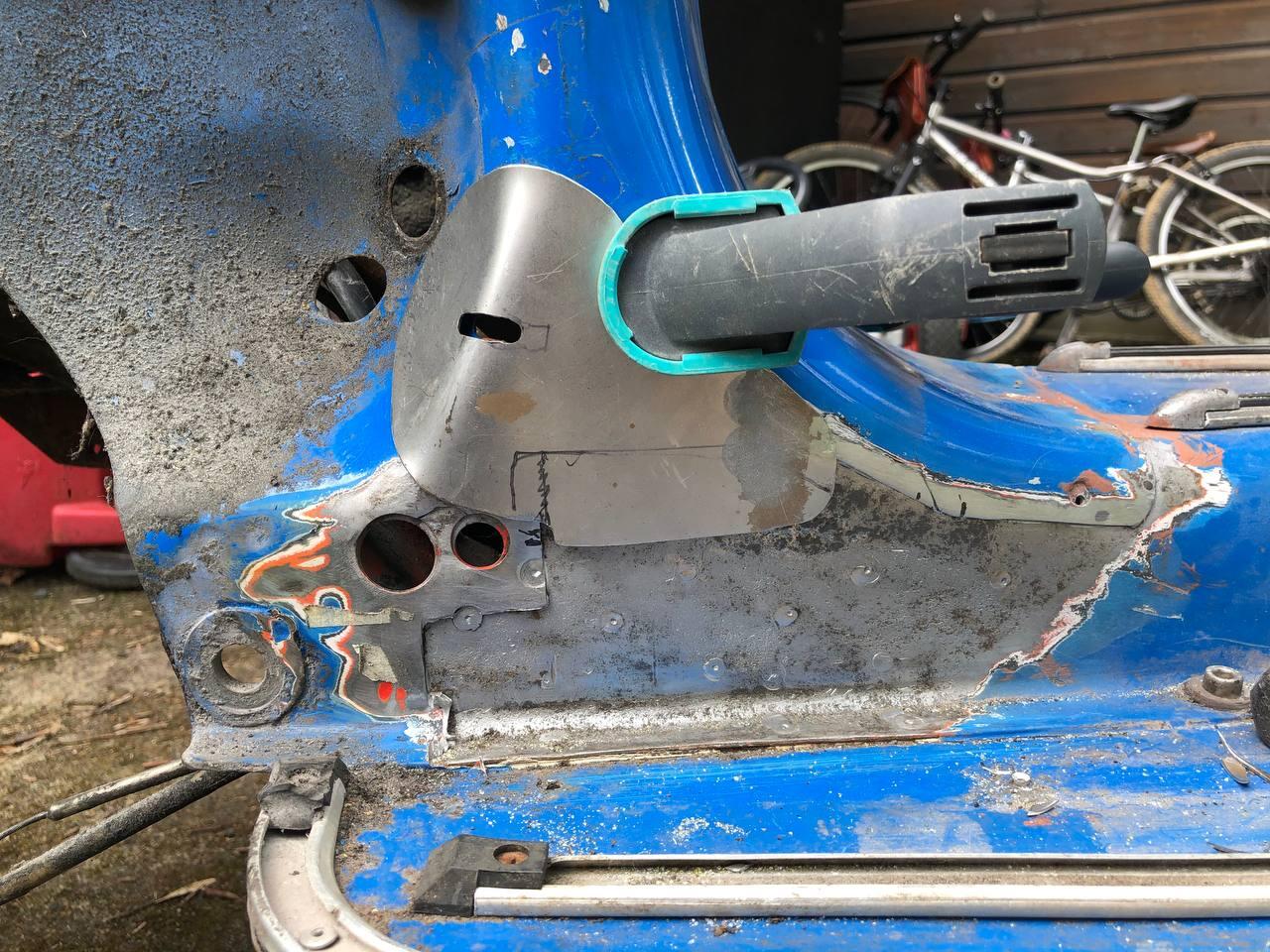

  1. Weite geht es mit dem Monolog. Ich habe das Reparaturblech welches oben drauf kommt nun zum zweiten mal geferitigt. Die jetzige Variante sitzt schon ganz gut: Lediglich im Bereich wo es mit dem Backenhakenblech hinterfüttert ist, ist es gute 2 mm zu kurz geraten. Ich bin mir aber gar nicht sicher, ob das so schlecht ist, weil dann die drei Bleche sicherer miteinander verschweißt werden. Ein ähnlich geschweißtes Probeteil ist nach etlichen hin und herbiegen neben der Schweißnaht gebrochen: Wie seht ihr das nochmal machen oder so lassen? Beste Grüße Jan

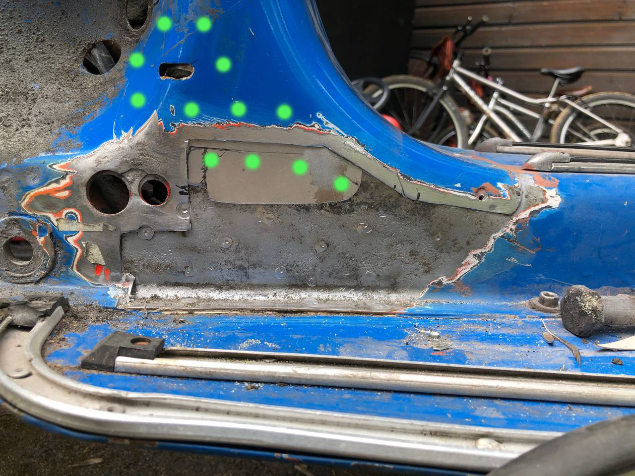

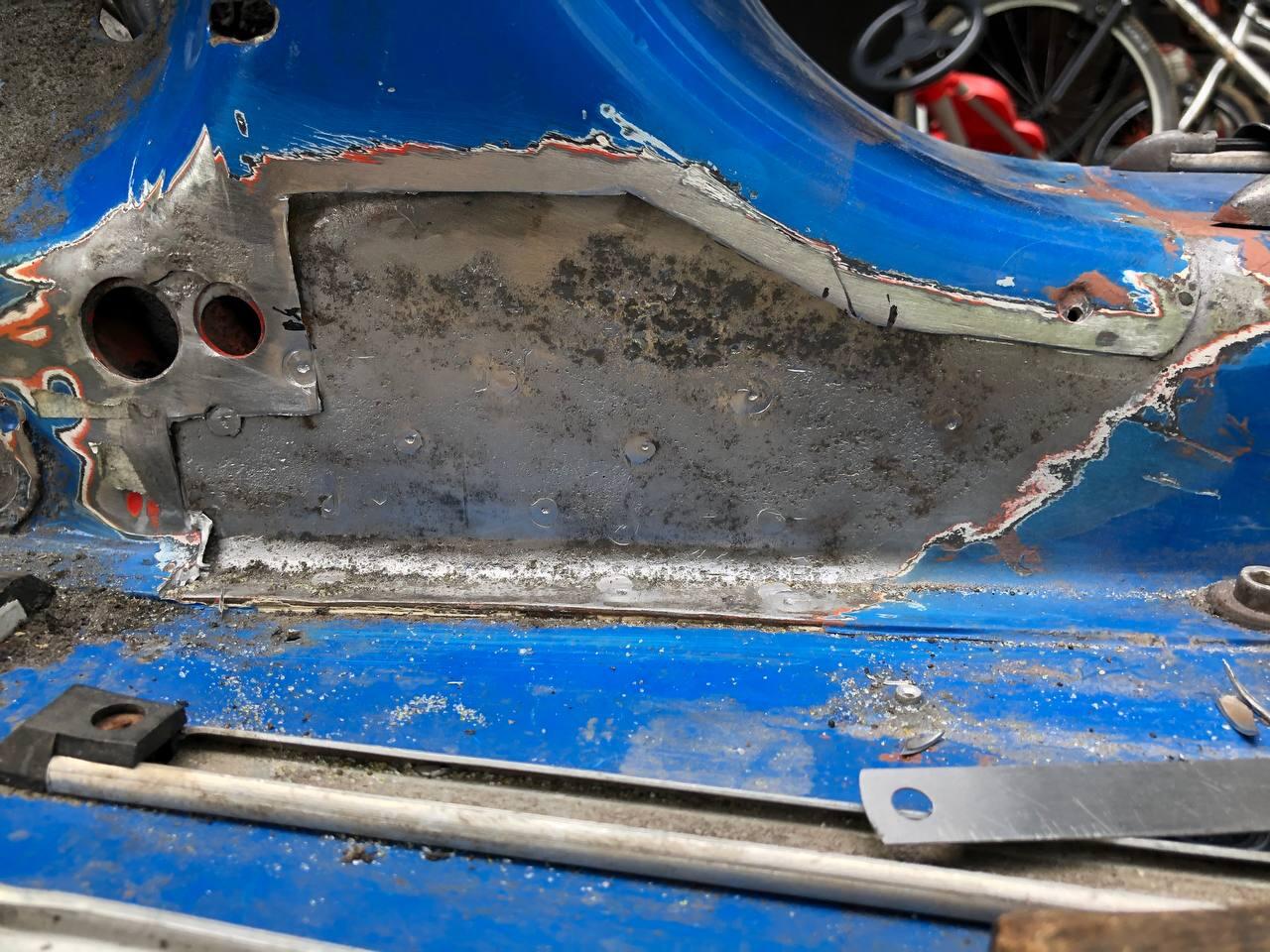

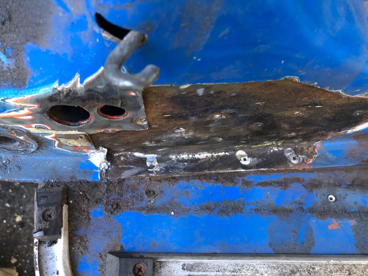

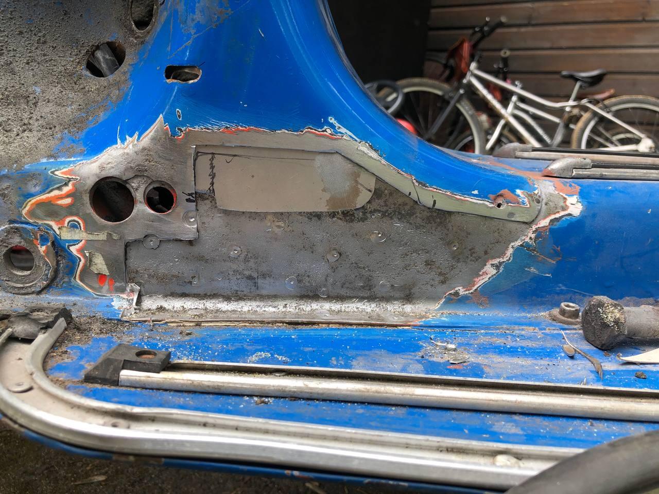

  2. Moin, hatte die Tage etwas Zeit und habe die Stelle nun etwas gestrahlt und mechanisch entrostet (oben gibt es ein Paar Rostnarben aber sonst sieht das ganz gut aus): Verwendet habe ich dazu die "Buran" Sandtrahlpistole mit Sandrückführung vom Korrossionsschutzdepot. Es hat sich trotz Rückführung einiges an Strahlgut auf dem Trittblech gesammelt aber der Großteil des Saubs und Strahlgutes landet im Sammelbeutel, sodass das echt machbar ist von der Sauerrei her. Der Kompressor muss halt gut Leistung haben, sonst macht es keinen Spaß. Auf Basis der Reparaturanleitung von Piaggio habe ich das Verstärkungsblech für den Backenhaken gefertigt und etwas nach unten verlängert, sodass ich unten das Deckblech anbinden kann. Das Blech habe ich mit der Blechschere geschnitten, mittels einer Papierschablone die Position im Rahmen ermittelt. Dann das Blech mit Zwingen am Rahmen fixiert und mit einem Karosseriehammer in die Grundform des Rahmens gedengelt. Das Langloch für die Backe habe ich erst nach dem es Innen passte vom Rahmen übertragen und eingefräst. Das Teil sitzt nun nach etwas zurechtbiegen ganz gut. Ich denke ich werde das Verstärkungsblech in etwa so am Tunnel mit eine paar Schweißpunkten anbinden fixieren und dann das Reparaturblech darüber legen und auf Stoß zusammenpunkten sowie unten am Tunnel mit Punkschweißungen fixieren und vielleicht noch etwas kürzen, sodass ich das Deckblech später besser an den Tunnel drücken kann. Um das sauber schweißen zu können habe ich mich gegen Grundieren entschieden sondern werde wenn alles verschweißt ist wie folgt vorgehen: Rahmen anwärmen, Falze mit Owatrol fluten bis es unten raus kommt. Owatrol aushärten lassen Karosseriedichtmasse von außen auftragen. Grundieren mit Brunox Spachteln Fillern Beilackieren Mike Sanders Fettpackung von Innen in den Übergang zwischen Tunnel und Heck. Kann man so machen, oder? Beste Grüße Jan

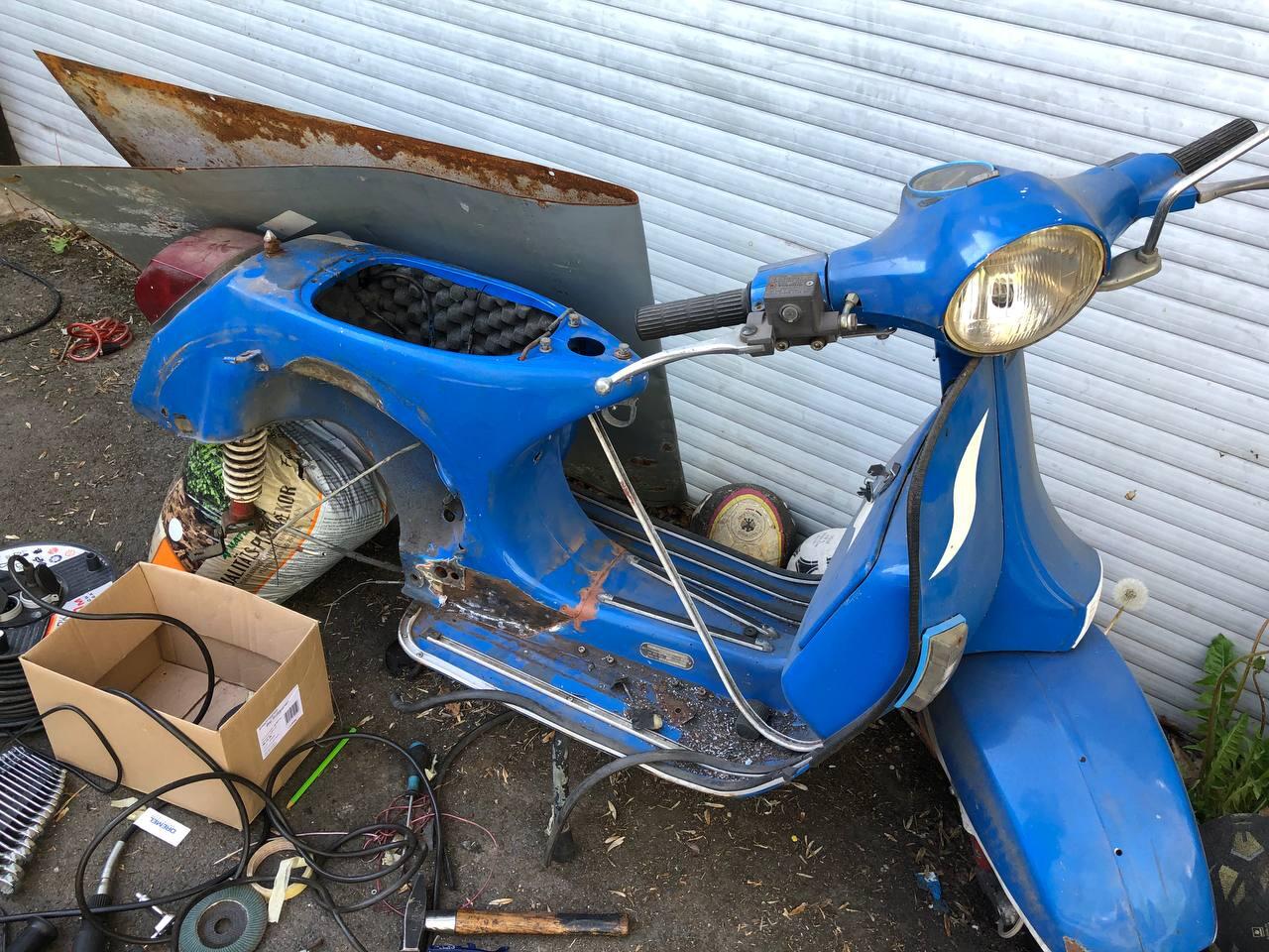

  3. Das ist ne 1982 er PX. Das mit den Backenhaken hatte ich nicht auf dem Schirm, wenn ich da sowieso beigehe werde ich von Innen wie von Piaggio vorgeschlagen Verstärkungsbleche rein punkten: https://www.germanscooterforum.de/topic/408168-riss-im-rahmen-px-alt-backenverschluss/page/3/#findComment-1069536654 Bisher hat der Rahmen ja gehalten, obwohl ich den in meiner Sturm & Drang Phase ein paar Jahre nicht geschohnt habe. Würdet ihr da jetzt noch mehr rausschneiden oder erstmal wie oben zu sehen lassen? Wie bzw. wo wird das Verstärkungblech von PLC Corse denn eingeschweißt? Habe da keine Bilder finden können Beste Grüße Jan

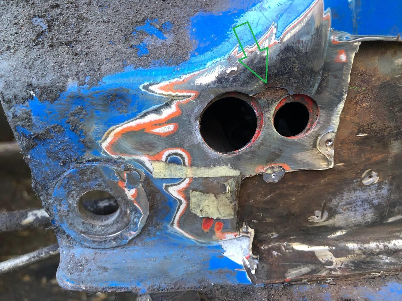

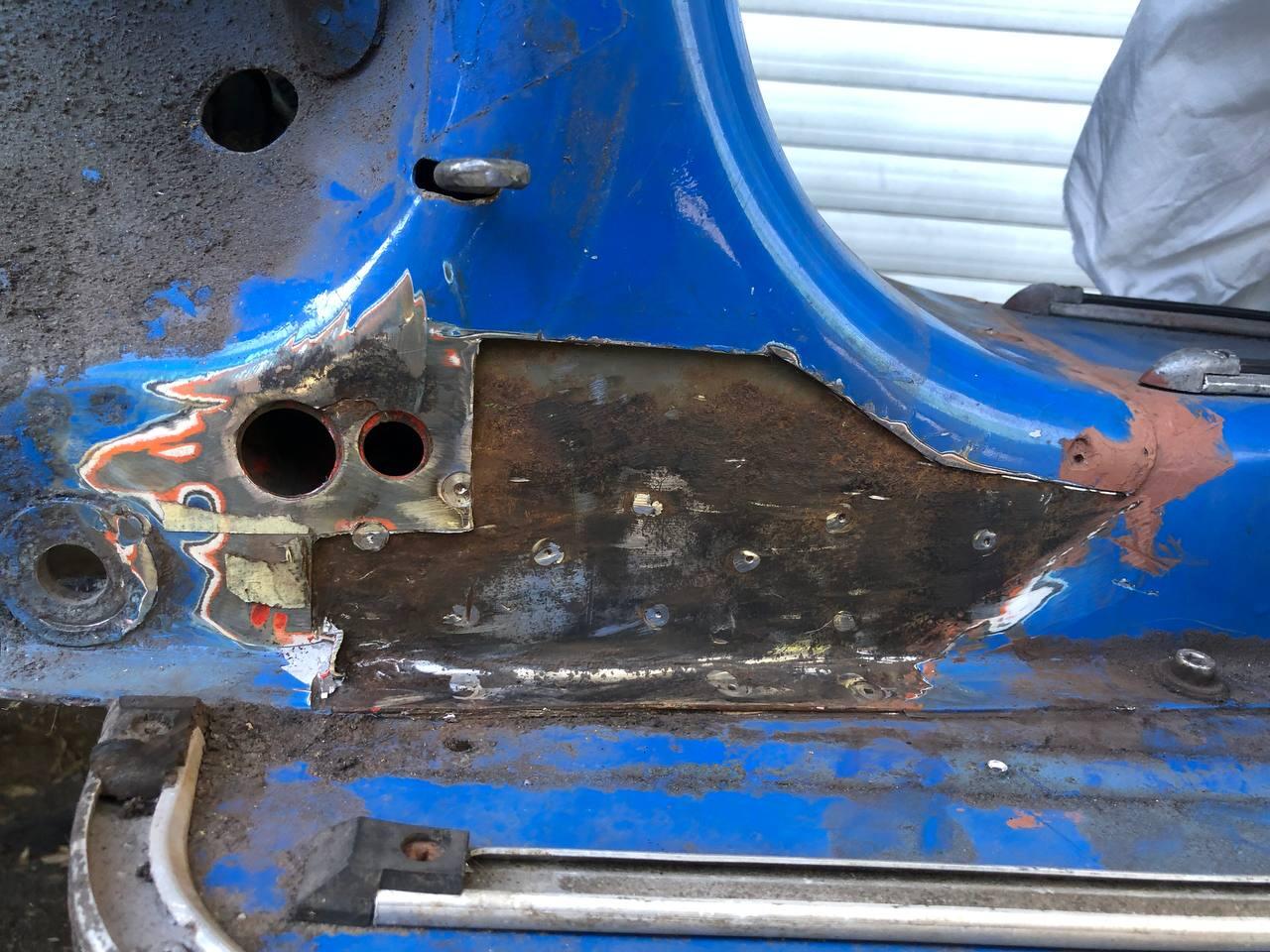

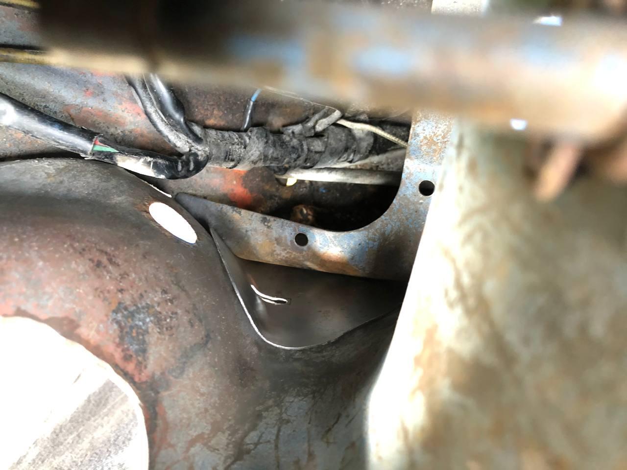

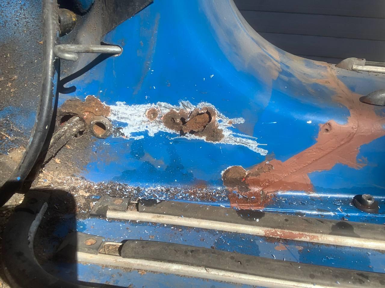

  4. Guten Abend, ich war schon ewig nicht mehr hier aktiv. Ich habe vorgestern die PX welche ich seit über zwanzig Jahren besitze mal wieder vom Dachboden eines Freundes geholt. Bevor sie auf den Dachboden kam Stand sie fünf Jahre unbeachtet ohne Motor im Regen. Eigentlich bin ich davon ausgegangen, dass ich nur den Motor neu aufbauen muss allerdings hat sich das im Regen stehen lassen nicht so positiv auf die Substanz ausgewirkt. Stand aktuell: 2 Blasen am rechten Rahmentunnel → beim Öffnen leider Durchrostungen Innenblech angerostet, aber noch stabil Tunnel innen weitgehend rostfrei (damals mit Fluid Film geflutet – Falze hätte ich auch machen sollen…) Bin gerade dabei, Schweißpunkte aufzubohren und mich Stück für Stück Richtung „gesundes“ Material vorzuarbeiten Im Randbereich des aktuellen freigelegten Bereich ist Korrosion sichtbar, aber beide Bleche noch recht dick (innen dicker als Außen). Fragen: Oben zwischen Zugdurchführung und Backenloch ist ein Riss (Siehe Pfeil). Da würde ich einfach ein paar Schweißpunkte setzen und verschleifen. Passt das so? Würdet ihr noch weiter Richtung Motoraufhängung aufmachen bzw. das Blech dort auch tauschen? Hat das schon mal jemand gemacht und evtl. Bilder vom Aufbau mit der Verstärkungsschbeibe für die Motoraufhängung? Würde wenn entschieden wie weit rausgetrennt wir wie folgt vorgehen: Rost mechanisch entfernen (Fächerscheibe oder kleine Strahlpistole mit Rückführung und Gummitülle) Schweißprimer drauf Reparaturblech anfertigen (ist aktuell noch ein recht einfaches Teil) und punktweise einschweißen Falze am gesamten Tunnelübergang freilegen (evtl. sogar punktuell Strahlen) Mit Coroless grundieren Beilackieren Zum Schluss Owatrol, Fluidfilm und oder Mike Sanders rein Mir geht’s primär um Substanzerhalt und wieder auf die Straße bringen, Aussehen ist zweitrangig. Die Seite würde ich aber ungern bei einer späteren Restauration nochmal anfassen müssen. Einwände / Tipps? Grüße Jan
