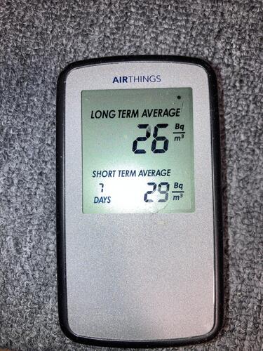

Ich hab hier so einen Detektor laufen seit über einem Jahr.
Erkenntnis bzw. Bestätigung der Theorie:
1. Im Winter sind die Werte deutlich höher.
2. Lüften hilft, den Wert wieder zu senken.
3. Werte selbst ohne Lüften bei max. 60 bq/m^3
Frei nach dem Motto wer viel misst, misst Mist...: Was fängst du mit den Messwerten an? Sind deine Messungen deinem Spieltrieb bzw. deiner Neugierde geschuldet? Was ist deine Referenz? Bis 100 Bq/m³ sind selbst hinsichtlich des Arbeitsschutzes keine Maßnahmen zu treffen.
Gruß, Ralf
Naja, woher hätte er denn ohne Gerät wissen können, ob irgendein Handlungsbedarf besteht?
Würde ich in einer gefährdeten Umgebung leben, würde ich das auch wissen wollen.

vor 1 Stunde schrieb freibier:
Gruß, Ralf
Hat mich einfach grundsätzlich interessiert, was in der Bude so los ist.
Das Gerät läuft auf Knopfzellen das ganze Jahr, nach der Anschaffung also keine Betriebskosten mehr.
Liegt uneinsehbar und wenns mich reißt, schau ich da mal alle vier Wochen drauf.
Steigen die Werte, ist das auch ein Indikator für mich, mehr zu lüften.

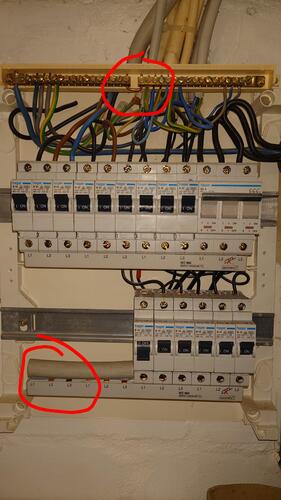

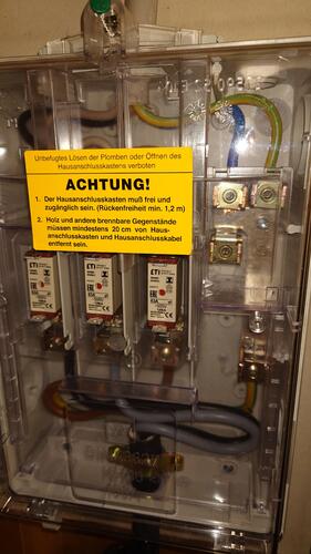

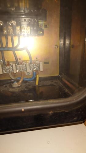

Hallo, kurze Frage: Reihenhaus aus den 60ern, ich soll 3-Phasen Herdanschluss legen. In dem Hausanschluss sowie im Sicherungskasten liegen Neutralleiter und Schutzleiter zusammen. Somit Herd über 3x16A Sicherungsautomat und blau&gelb-grün zusammen verdrahten?
Danke, Grüße,
Al.
Sind bereits FI verbaut?
Wenn nicht musst du nachrüsten wenn du was tauschst.
Nullleiter auf Erde im HAK ist normal.
So zumindest mein Laienwissen.
Das nennt sich „klassische Nullung“, wenn grün-gelb = Erdung und blau = Neutral verbunden sind. Ein Fi ist so nicht möglich, da er die Differenz Ströme misst.
der herd ist doch fest angeschlossen und benötigt daher gar keinen fi.
vor 35 Minuten schrieb alter Wikinger:
Du wirfst mehrere Sachen durcheinander.
Klassische Nullung ist seit Beginn der 70er verboten und hier auch nicht dargestellt.
klassische Nullung ist ein gemeinsamer PE und N am Verbraucher.
Das, was hier zu sehen ist, ist ein PEN im HAK. Den kann man vor den Verbrauchern aufteilen in N und PE und damit sehr wohl einen FI Kreis aufbauen.
Bearbeitet von sucram70
Im Sicherungskasten hängen aber N und PE auch zusammen (2. Foto)?
FI sind keine verbaut - nur Sicherungsautomaten.
Also 3-Phasen an je 16A (unten) und PE+N an die (verbundene) Leiste (oben)?!
Anders geht's ja eh nicht, oder?
Bearbeitet von wasserbuschi
Einfach 3 Phasen und N (an der PEN Schiene) abgreifen, natürlich entsprechend vorgesichert.
FI dann 40 oder 63A.
Hinter dem FI noch einen Leitungsschutz B16A 3pol.
Ein kleiner (NUR) N Verteiler hinter dem FI.
Dann kannste mit 3Ph/N/PE zum Herd.
Der FI misst ja nur den Summenstrom aller Phasen und N.
Wenn es nun einen Fehlerstrom gegen Erde gibt, ist der Summenstrom ungleich 0 und der FI löst aus.
