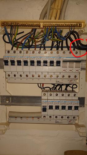

vor 9 Stunden schrieb wasserbuschi:
Im Sicherungskasten hängen aber N und PE auch zusammen (2. Foto)?
FI sind keine verbaut - nur Sicherungsautomaten.
Also 3-Phasen an je 16A (unten) und PE+N an die (verbundene) Leiste (oben)?!
Anders geht's ja eh nicht, oder?
Generell stellt sich die Frage was man an der Hauselektrik wirklich selber machen sollte. Wenn ich das Bild sehe, würde ich dazu raten da mal gleich komplett so ziemlich alles bisschen anderes zu verdrahten. Da sollte viel mehr Reserve liegen. Normal macht man einen Schlag nach unten hinter die Sicherungen und fährt dann wieder nach oben, trennt an dieser Stelle PEN auf PE und N auf. Eigentlich kommt 4x10qmm am Zähler an und den PE holt man von der Potenzialausgleichsschiene/Fundamenterder. Vom Hauptverteiler müsste es dann zu deinem Unterverteiler auf dem Bild gehen mit 5x und N und PE bleiben getrennt, was hier aber echt richtig toll ist grau wurde nicht als L sondern als N und blau anstatt als N als L verdrahtet. Aber was weiss ich schon als Schwachströmler (Elektroniker). Hab das ganze Haus selber verdrahtet, aber den Hauptverteilerschrank hab ich auch vom ElektrikerMeister-Kollegen machen lassen wegen den ständig neuen Vorschriften. Das ist hier keine Roller Elektrik Jungs, da gehen richtig Ampere drüber und eure Familien sind da mit in Gefahr. Ich möchte da jetzt nicht den Spielverderber spielen , aber wenn da mal die Hütte brennt, zahlt keine Versicherung von heute, soviel ist sicher.

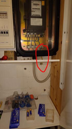

Ja, gebe ich Dir Recht, aber vom Zähler kommen nur die 4 Leitungen oben rechts (3x schwarz und 1x blau):
PE bzw. Fundament Erder sehe ich wenn dann nur im Hausanschlusskasten...
PE geht aus dem Zählerkasten durch die Wand:

vor 11 Minuten schrieb wasserbuschi:
Und der "Fundament Erder" ist eine Wasserleitung:
Das wurde damals so gehandhabt, weil der Erder erst irgendwann in den 80ern Pflicht wurde.
Ist ungeil. Der Aufwand zur Nachrüstung steht bei dir wahrscheinlich in keinem Verhältnis, schätze ich. Dann musst du mit dem arbeiten was du hast.
Es kann aber auch sein, dass deine Wasserleitung irgendwo in der Nähe des HAK auf einen Fundamenterder gelegt wurde.
So sieht das bspw. in einem Bestand aus 1970 aus:
Erder am HAK angeschlossen. Von da geht 1 an die Hauptwasserleitung und 2 in den Zählerschrank. Im HAK ist N auf PE gelegt (3).

Die 4 grauen an der PEN-Schiene sind die 4 Neutralleiter aus den Hausversorgungen, da nur 2-phasig ausgeführt (60er Jahre).
Das blau am Sicherungsautomaten ist dem geschuldet, dass mein Vater wohl den Durchlauferhitzer im Keller nur so phasenrichtig anschließen konnte, da das 5-Ader Kabel damals schwarz-schwarz-braun-blau-grüngelb ausgeführt war...
Da hat er es sich dann einfach gemacht -)
Also laufen (beide) Durchlauferhitzer im Haus auf 400V ohne FI (ist aber vielleicht nicht so schlimm, da Vollkunststoff verblendet).
Den Herd würde ich aber ungern ohne FI an 400V bringen wollen.
Also PEN in PE und N auftrennen (lassen), die 4 grauen und alle blauen von der Leiste oben auf die neue N-Leiste, FI vor 3xSicherungsautomat und daran den Herd
