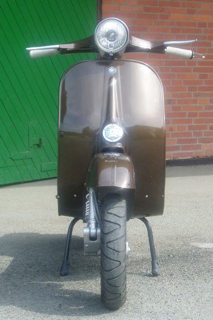

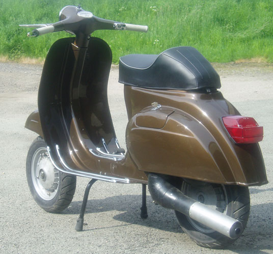

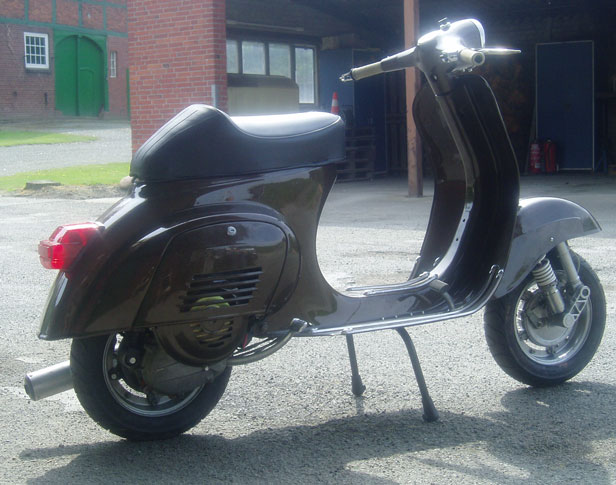

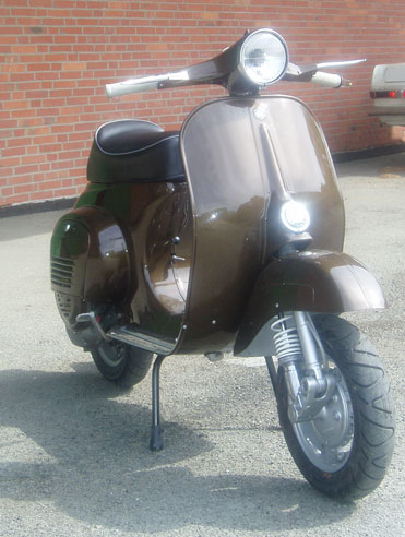

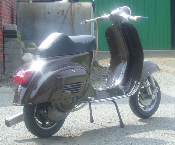

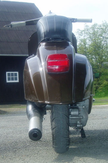

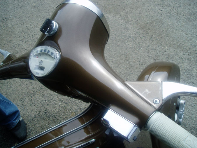

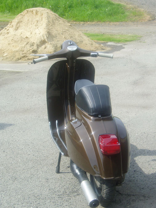

Hier auch nochmal: Meine PV ist nun zu 99,9 Prozent fertig. Was noch fehlt: Hella-Lenker-Blinker montieren, Paioli-Hat-Stoßdämpfer hinten einbauen.
Lackierung ("Tabac Metallic") ist von smallframejunk alias "was lange währt wird richtig gut" :-D
PV mit bearbeitetem 133er Polini (AS 184°, ÜS 122°, VA 31°), GS-Kolben mit Fenster, gerhead-Zylikopf, 27er Mikuni, ETS-Schaliwelle, 24mm-Polini-Membran-ASS, HP4, XL2-Kulu, 2.56er Primär mit GSF-Rep-Kit, Hammerzombi-Auspuff, PK-Gabel angepasst und mit Malossi RS24 Stoßdämpfer, Schwalbe Raceman-Schluffen. Soll beim TÜV alles eingetragen werden.
Danke an alle, die live oder virtuell geholfen haben!!!
Here we go:
Nice, aber das Rücklicht ist nur für den TÜV-Onkel wegen der E-Nummer, oder? :-D
Ritschditsch :-D
Und dieser Auswuchs da links drann ist nur für den errektionslosen Onkel, damit mal wieder ordentlich eine Runde abschlagen, oder? :-D
Ja Hut ab, junger Mann...
Richtig, richtig schön! Sehr feiner Roller! Viel Spaß und Erfolg beim TÜV!
Kommt da noch ein "elestart" Rücklicht hin?
Und dieser Auswuchs da links drann ist nur für den errektionslosen Onkel, damit mal wieder ordentlich eine Runde abschlagen, oder? ;-)
Danke, dass du mich eine Woche nach meinen 31. Geburtstag als "junger Mann" bezeichnest, das tut gut und lindert die Hüft- und Prostata-Schmerzen. ;-)

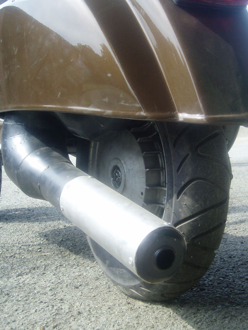

Und ja, der Auspuff ist echt ne Penisverlängerung. :-D
Vom Feinsten...... :-D
Und die Lackierung :love:
Wie gesagt, Danke dafür an smallframejunk. :-D
Weiß noch nicht. Mal sehen, was am schönsten aussieht. Bei dem Elestart müsste ich doch den "Deckel" lackieren, oder? Das könnte dauern... :grins:
Bearbeitet von px200hh
Sehr, sehr schön Chef... :-D
,..pennah!
