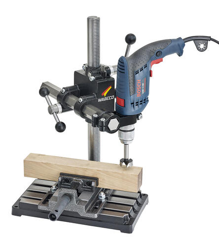

Und habe mir vor einiger Zeit einen Bohrständer von Wabeco zugelegt.
Passende Bohrmaschine hatte ich. Die ist einfach flexibler im Anwendungsbereich. Und je nach eingesetzter Bohrmaschine bohre ich damit auch Metall!
Wenn es um massivere Metallarbeiten geht, würde ich eh eine Industriemaschine wählen.
Für den normalen Gebrauch reicht mir die Wabeco! Stufenlose Höhenverstellung bis zu 1000 mm, Querausleger bis 500 mm, Koordinatentisch, Spannmöglichkeiten usw.
Alles natürlich je nach gewähltem Bohrständer!

Ich benutze auch einen wabeco Bohrständer , Den ich mir gebraucht gekauft habe, kombiniert mit einer älteren Metabo 1000 Watt 2 Gang Bohrmaschine mit elektronischen Drehzahlregelung und Röhm Schnellspannbohrfutter. Bis 13 mm Bohrerdurchmesser in Metall geht das.
Die Bohrmaschine hat auch mit 80 mm Bohrkrone in Kalksandsteinmauern keine Probleme.

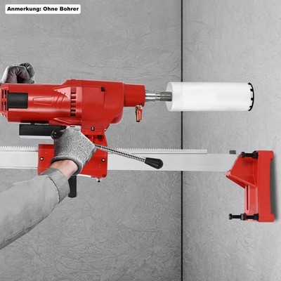

Zum Kernbohren (vor allem in Betonböden oder Wänden) ist sehr viel Drehmoment nötig, dafür habe ich mir vor mehreren Jahren so ein China-Teil gegönnt.

Allerdings braucht man dafür einen kräftigen einphasigen Stromkreis, welcher mit 25 Ampere Träge abgesichert ist. Andernfalls fällt schon beim einschalten der Leitungsschutzschalter.
