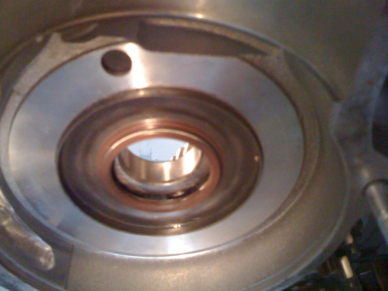

siri (Metall) Kurbelwellengehäuse richtig oder falsch rum:
Federring muss zum Lager richtung Kuplung oder zur Kuwe zeigen?
danke
Zur Kurbelwelle, geht auch nur so, ansonsten würdest es schon später merken. Also so wie auf dem Bild
