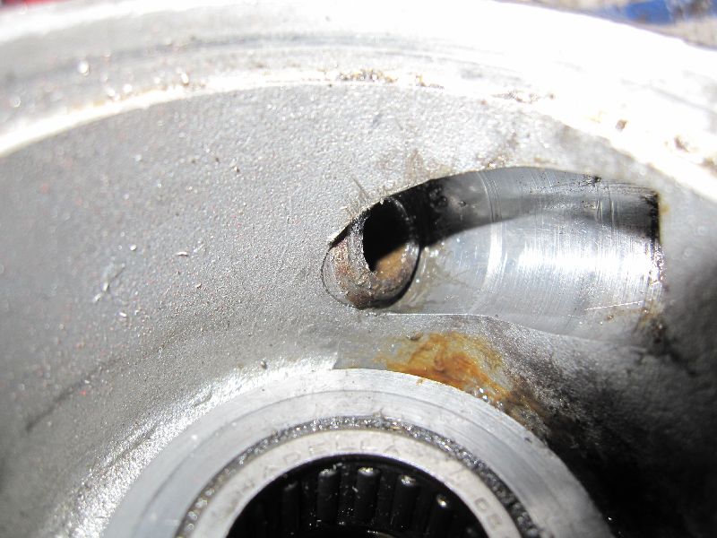

ich suche Hilfe für den Neueinbau einer Tachoschnecke (P125X, Bj. 80). Die alte irgendwie rausgeprockelt.
Hab bereit die Suche benutzt, aber nicht das richtige gefunden.
Dieses Gummi (SIP) post-27140-1245522141.jpg habe ich gar nicht und ich weiß nicht wie ich diese Ritzelführung post-27140-1245522293.jpg
heraus bekomme.
Bei einer Bremstrommel sieht es so aus:
Hab ihr ne Lösung für die Demontage / Montage einer neuen Tachoschnecke?

heraus bekomme.
Da auf deinem zweiten Bild siehst die Führung doch schon von innen. Also einfach raus drücken/klopfen und fertig.
Alles schön saubi machen, fetten neue Welle, Führung und Stopfen rein, fertig.
Ach ja, die Suche: Tachoschnecke :-D
