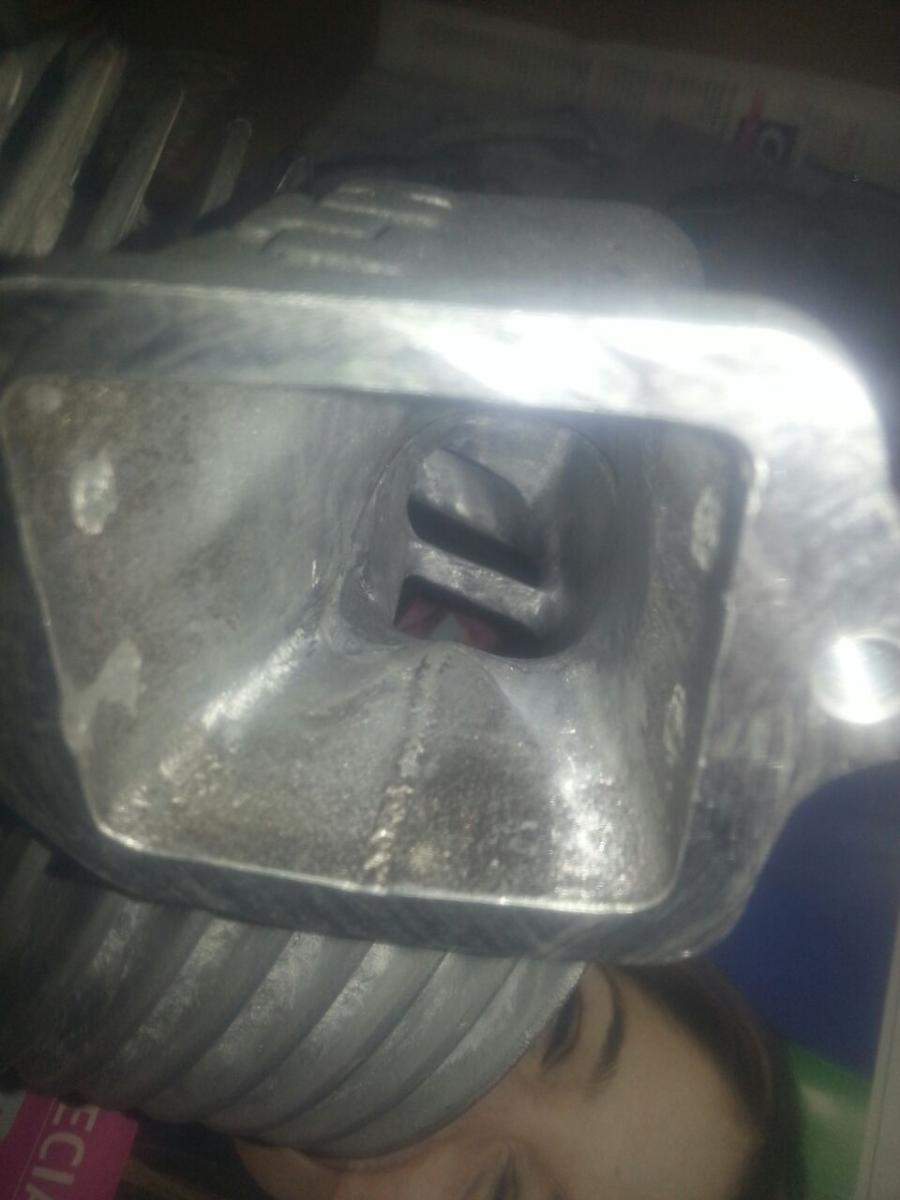

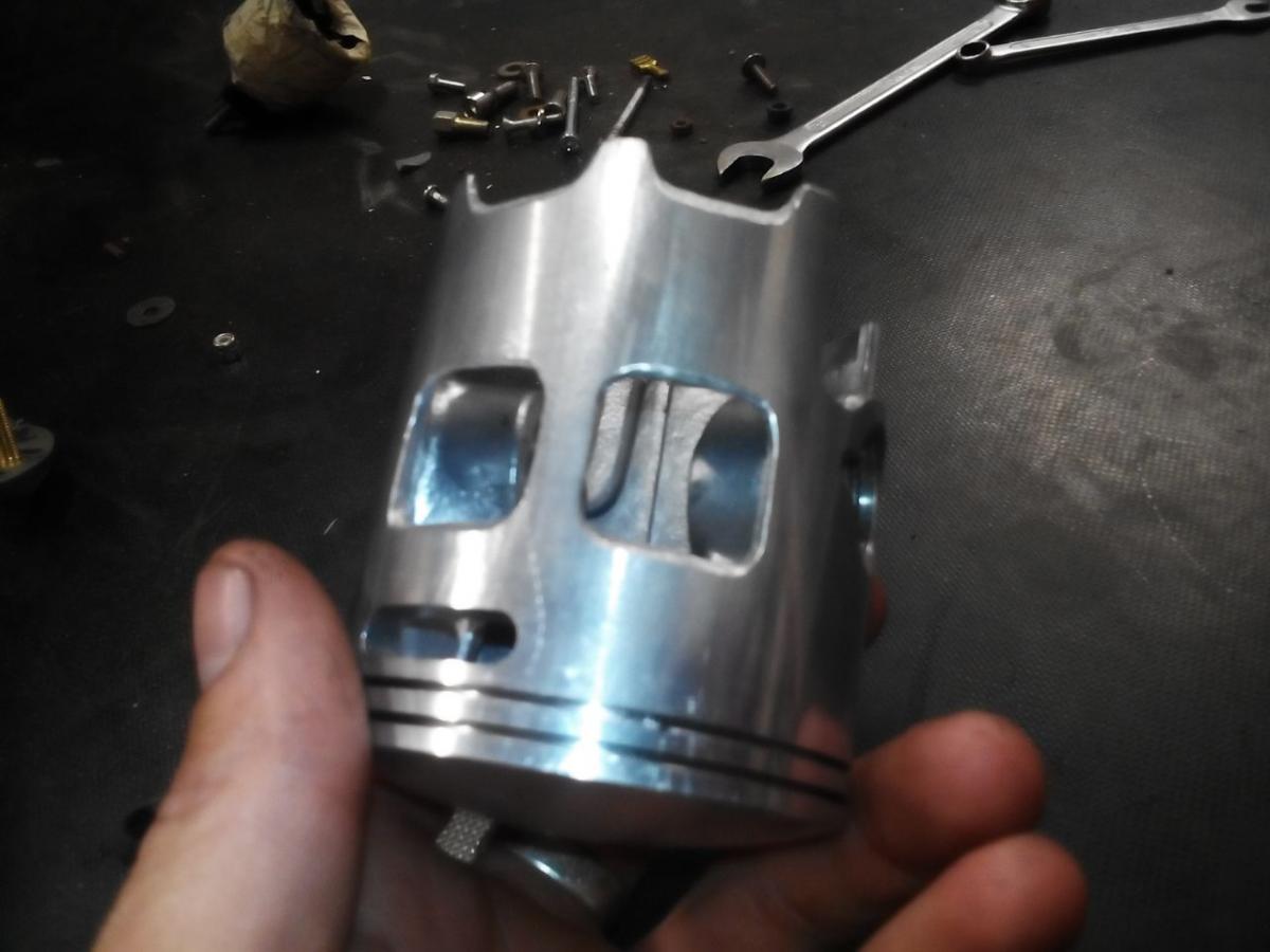

Ich hätte eine andere Frage bezüglich des Mugello kits: habe vor ein halbes Jahr einen gebrauchten V4 im Netz gekauft. Der Vorbesitzer hatte den Auslass nach ober erweitert, dies hatte als Folge dass die AS auf ungefähr 190° hochgegangen war. Hab es meinem Mechaniker beareiten lassen, und er hat es auf 120° ÜS und 180° AS gebracht.
Nun habe ich das ganze mit einer LTH V3 MuMu (Kolben hat zwei fenster und der originale Boost Port wurde Richtung einlass erweitert), einer leicht modifizierten JL road Curly, und einem 26er VHST (über modifizierten original Luftfilter) gepaart.
Hat jemand ne Meinung zu diesem Set-up?
Bin schon ein paar Runden damit gefahren, Vergaserabstimmung ist noch nicht 100%ig, aber man merkt schon wie sich der Motor verhält: untenrum drückt der auf jedem Fall besser als der Zylinder den ich vorher hatte, aber nicht so vehement wie ich es mir vorgestellt hatte. Und dann (weiß nicht ab wieviele Umdrehungen) geht der ab wie ein zäpfchen... ist es normal? Bedüsung auf jedem Fall korrigieren?
hier ein paar Bilder vom Kit
post-55895-0-87668400-1430773256_thumb.j post-55895-0-05450100-1430773258_thumb.j
post-55895-0-58179400-1430773258_thumb.j post-55895-0-90251000-1430773259_thumb.j
post-55895-0-67637800-1430773260_thumb.j post-55895-0-91322900-1430773261_thumb.j
post-55895-0-64023100-1430773262_thumb.j post-55895-0-88277500-1430773263_thumb.j
