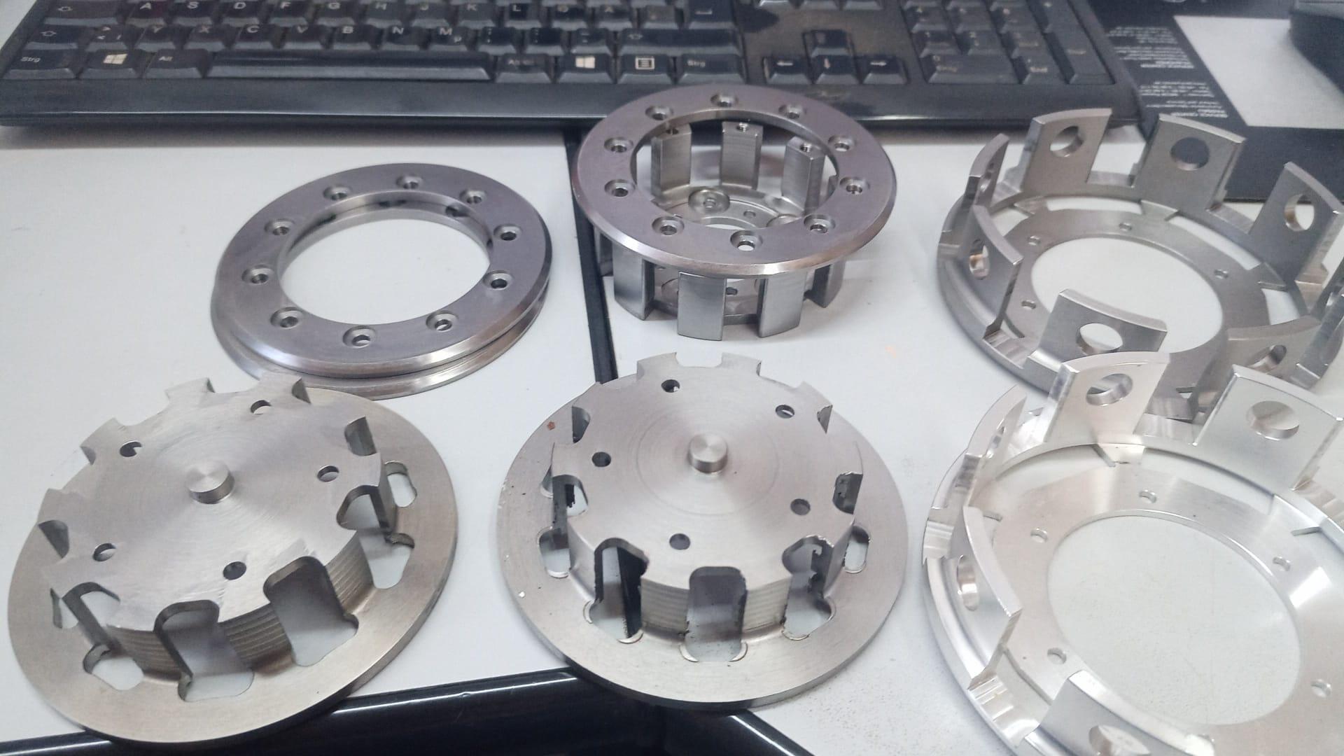

Luk hat mir neulich ein paar Projektüberbleibsel geschickt.
Eine Lambrettakupplung für Lambretta.
Korb in Alu oder Stahl,
gemacht für den Originalen LI Ruckdämpfermechanismus, evtl härtere Federn
CR Beläge
Leider aber auch Spacer am Decker oder halt RLC Deckel...
Winterprojekt soll ein GT240 werden
evtl fummel ich mir die Kupplung dafür zurecht....
oder wenns fertig werden soll kommt halt einfach die Liedolsheim(:inlove:) rein die ich noch liegen habe...WhatsAppImage2025-09-04at12_16_15.thumb.jpeg.026867e6447125eeb9dddeb9b4b71943.jpeg
