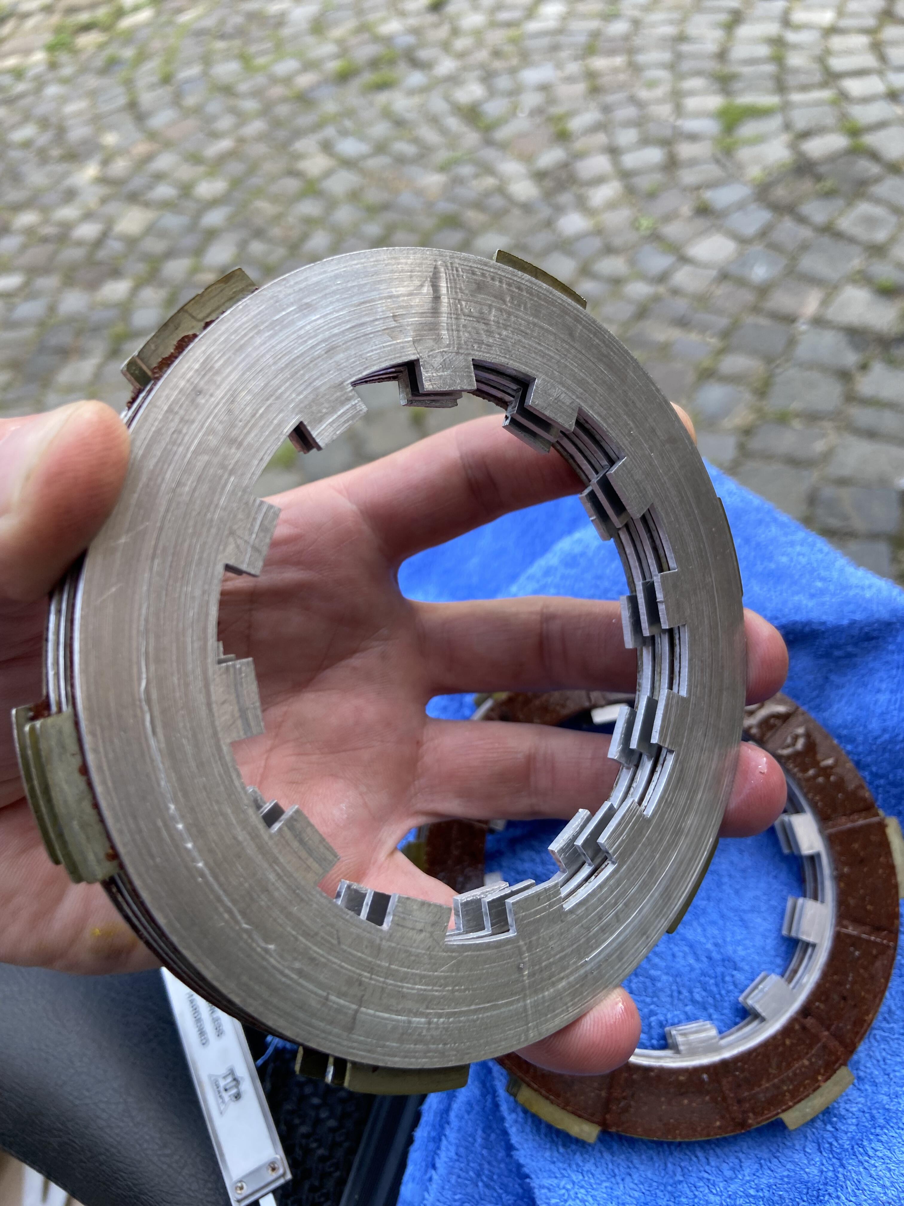

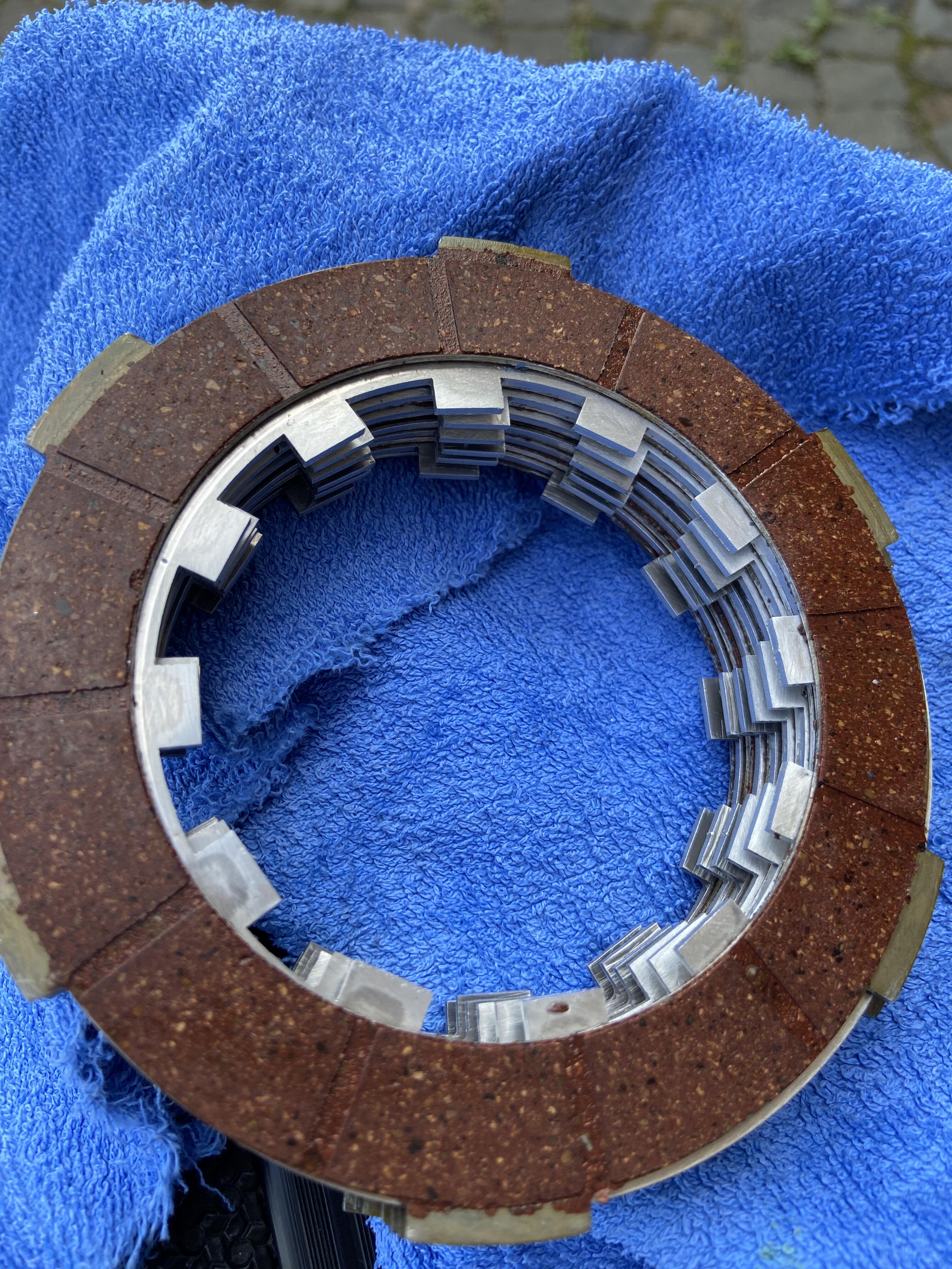

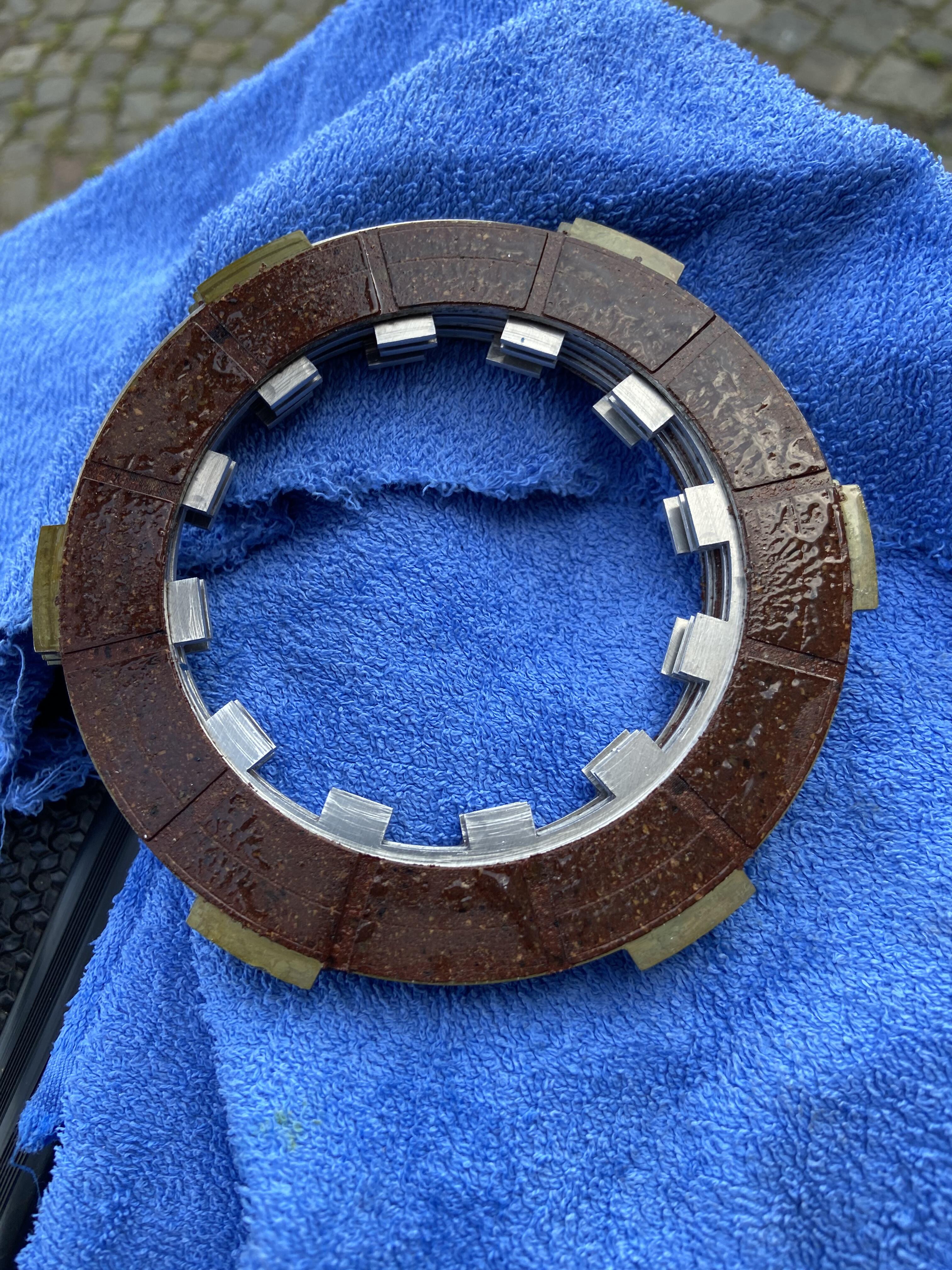

  • Man hält es nicht für möglich, aber es scheint ich hab jetzt eine funktionierende Belagskombi.  Hab noch ein paar Kombis mit den dünnen, roten Scheiben aus einem BGM 5er-Set und diesen 1mm MB-Sch
Ich habe eine mit 10w-40 drin (TT275, 5 originale federn) und eine mit 80w-90 (BFA325, 10 grüne federn), beide rutschen nicht

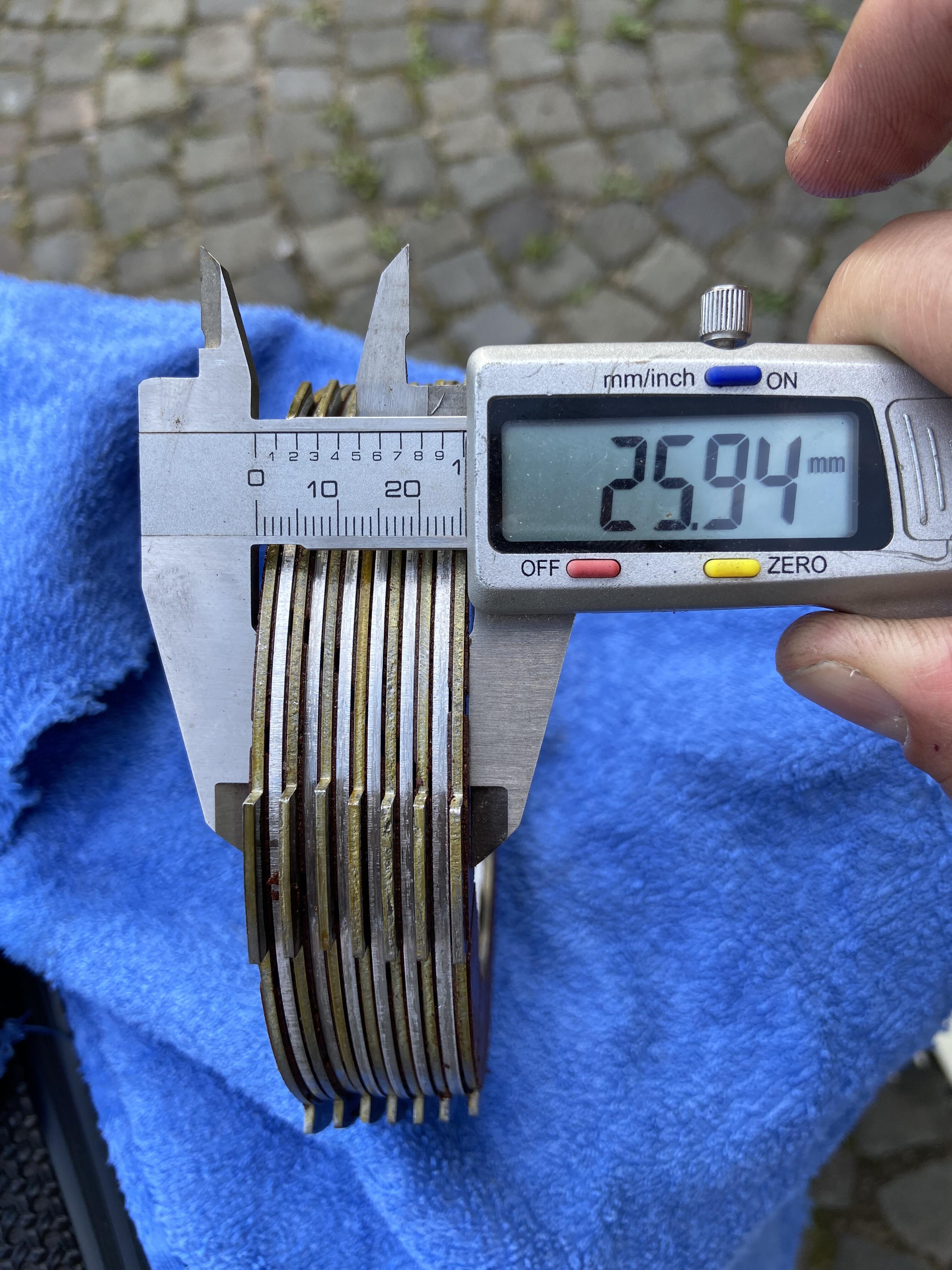

Ja 5x1,5mm und 1x 1,9mm Scheibendicke

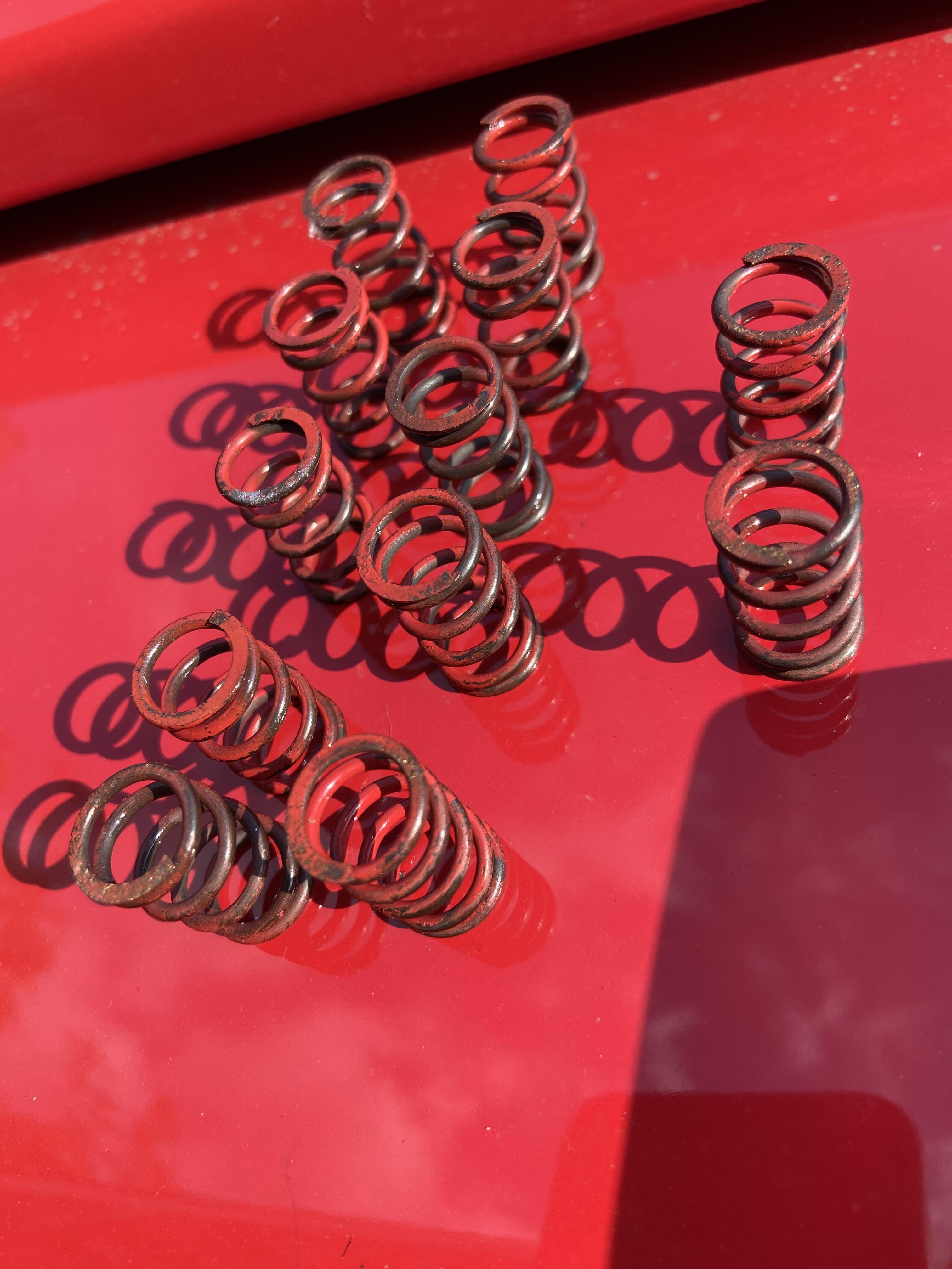

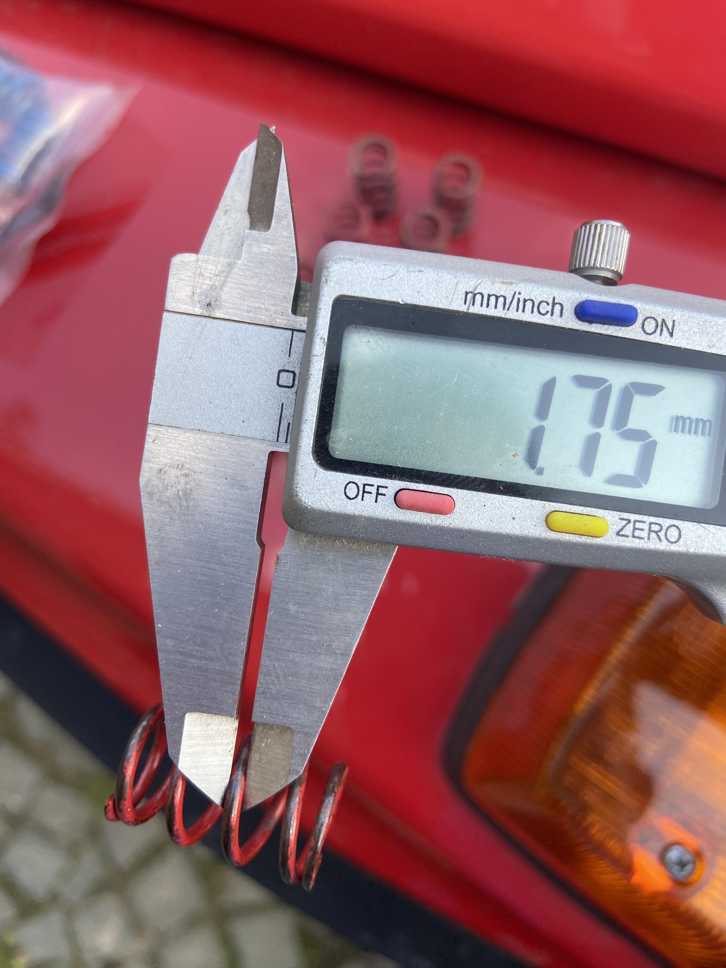

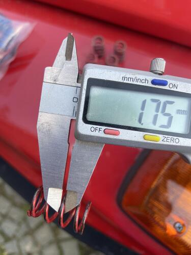

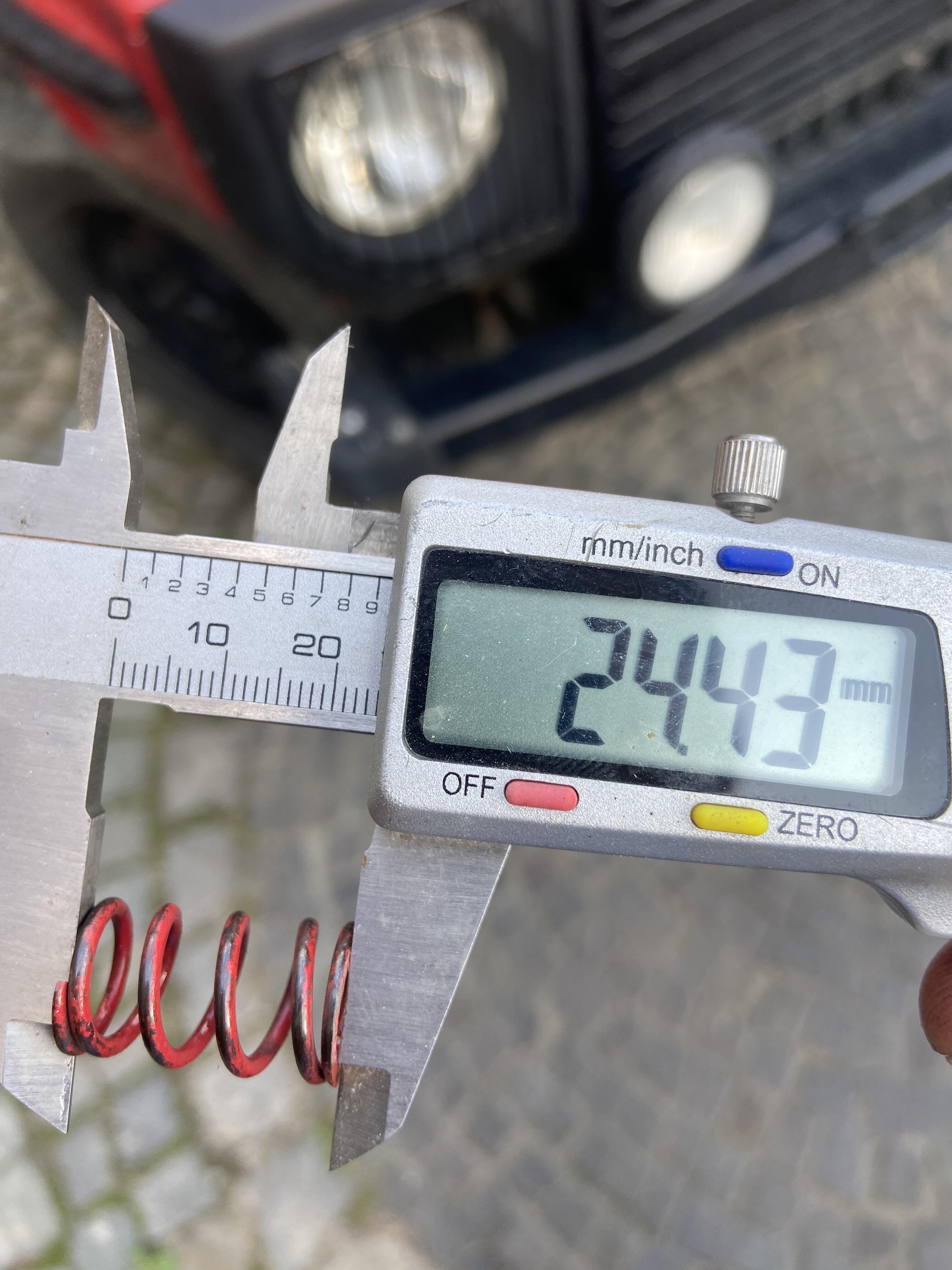

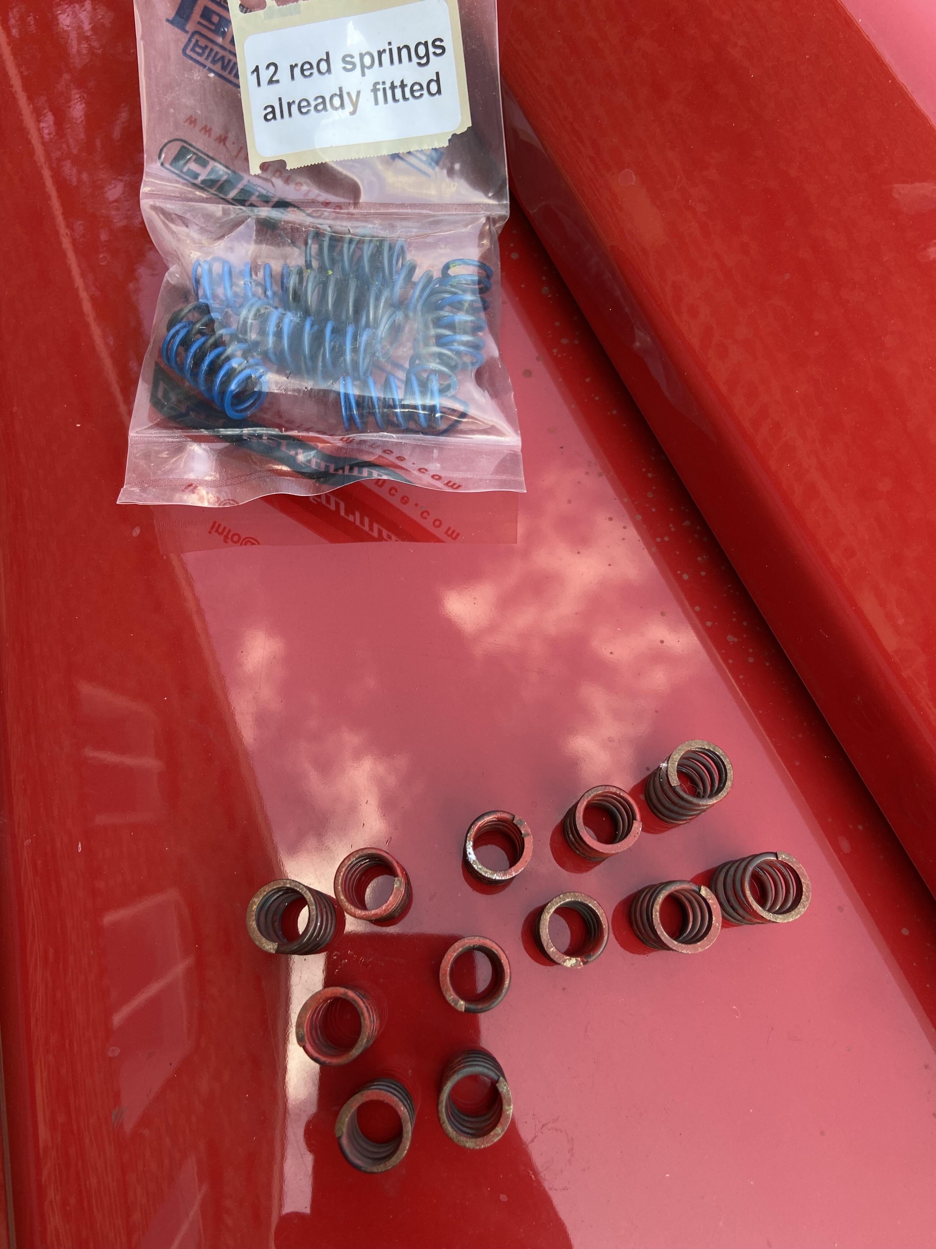

Rote und blaue Federn sind masslich gleich! 12rote waren drin

kupplung trennte gut!
Bearbeitet von alexpx200
Ja, zu gut offenbar, bzw. wenn ich dich richtig verstehe,

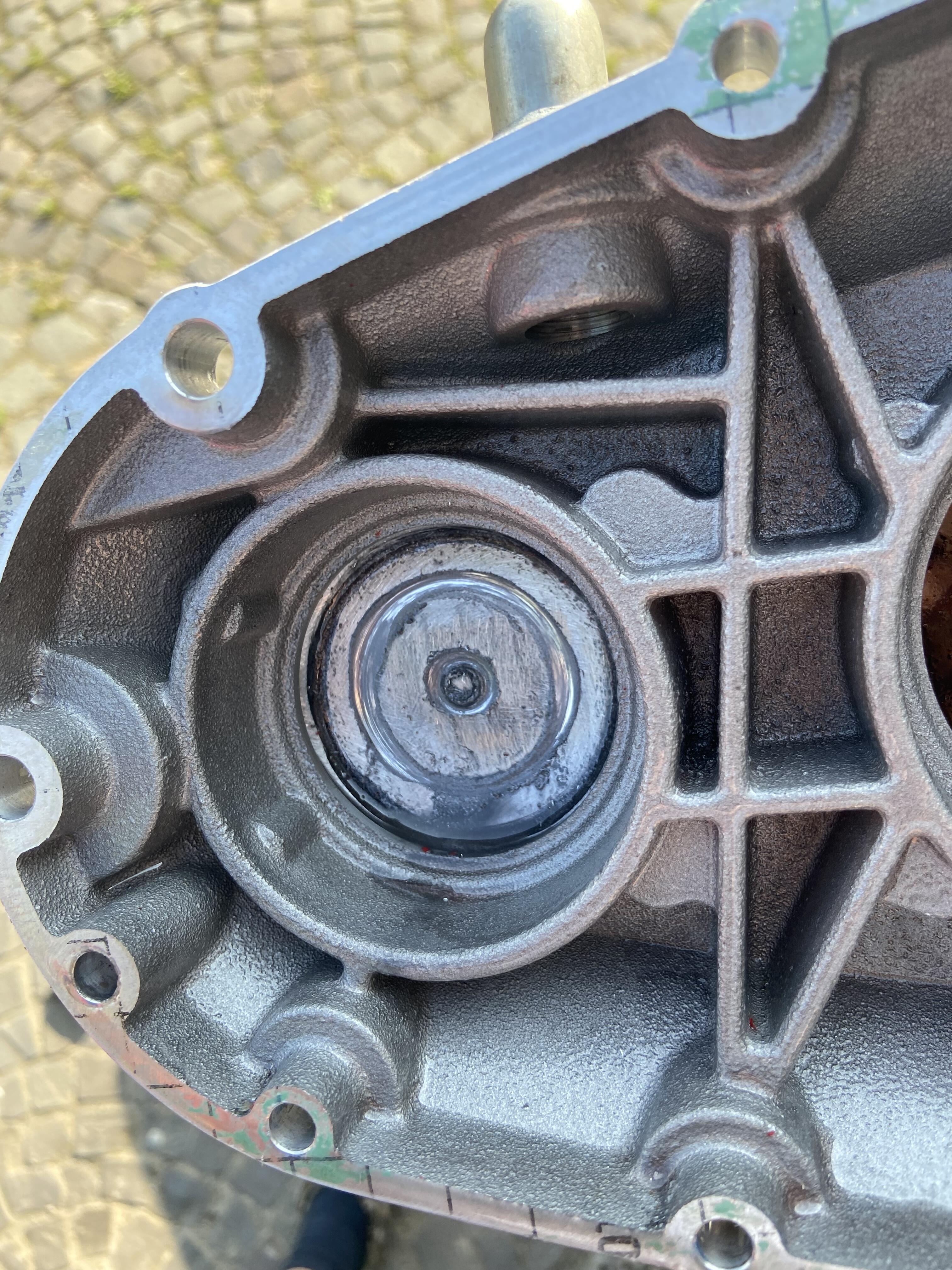

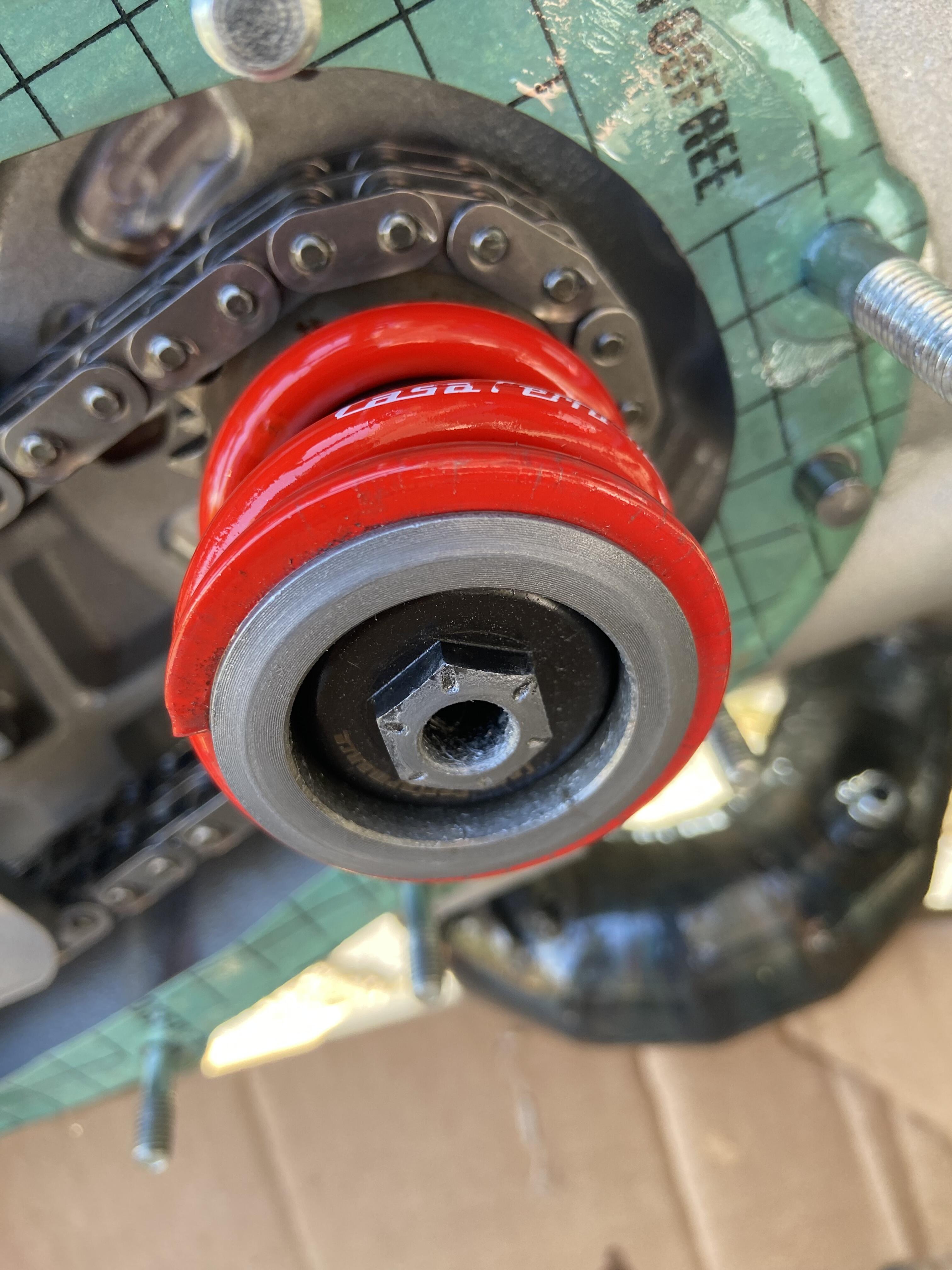

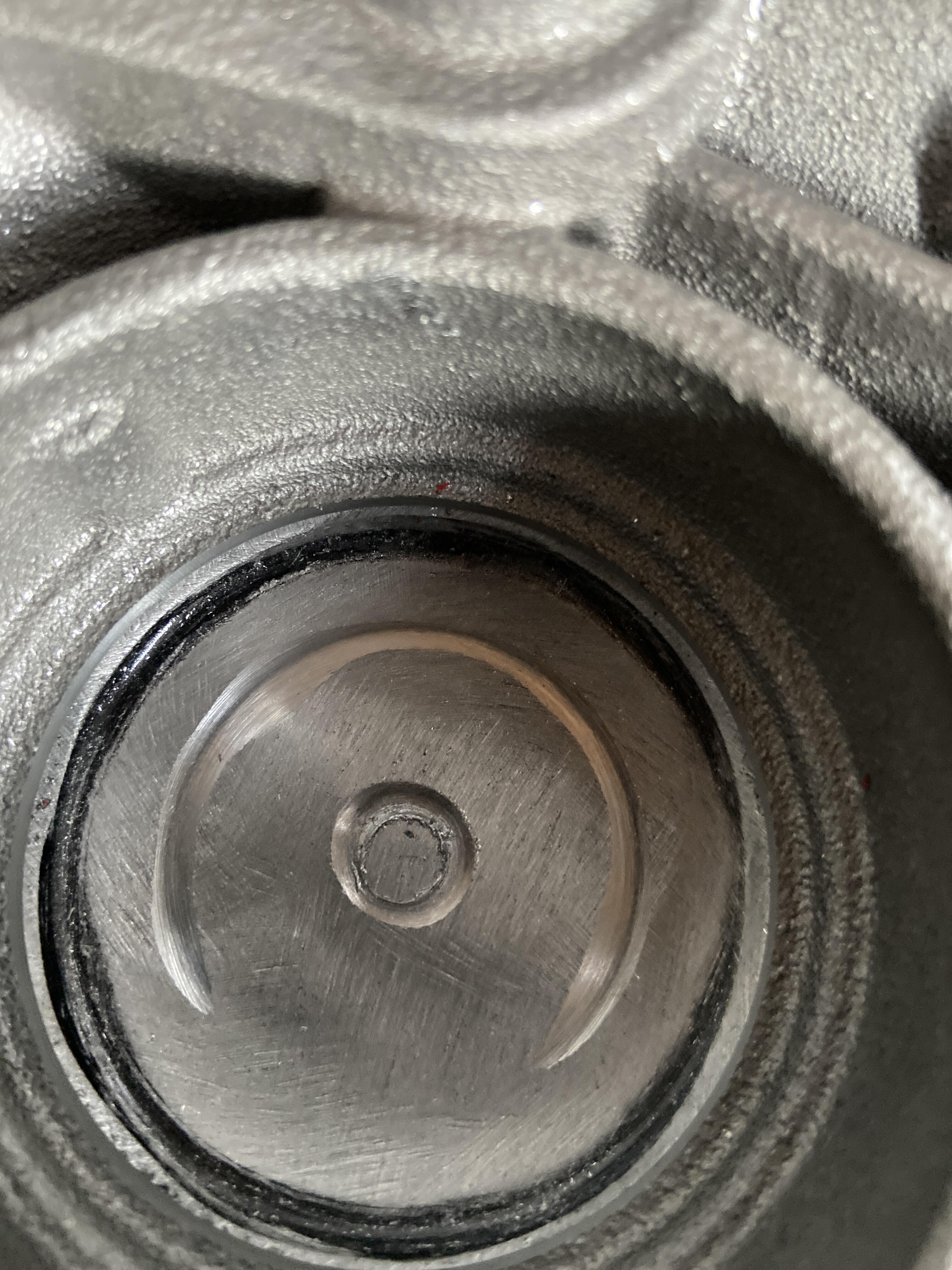

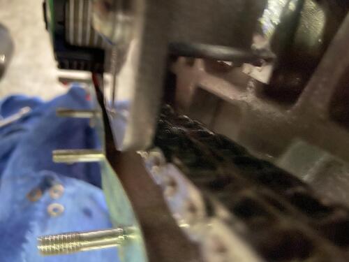

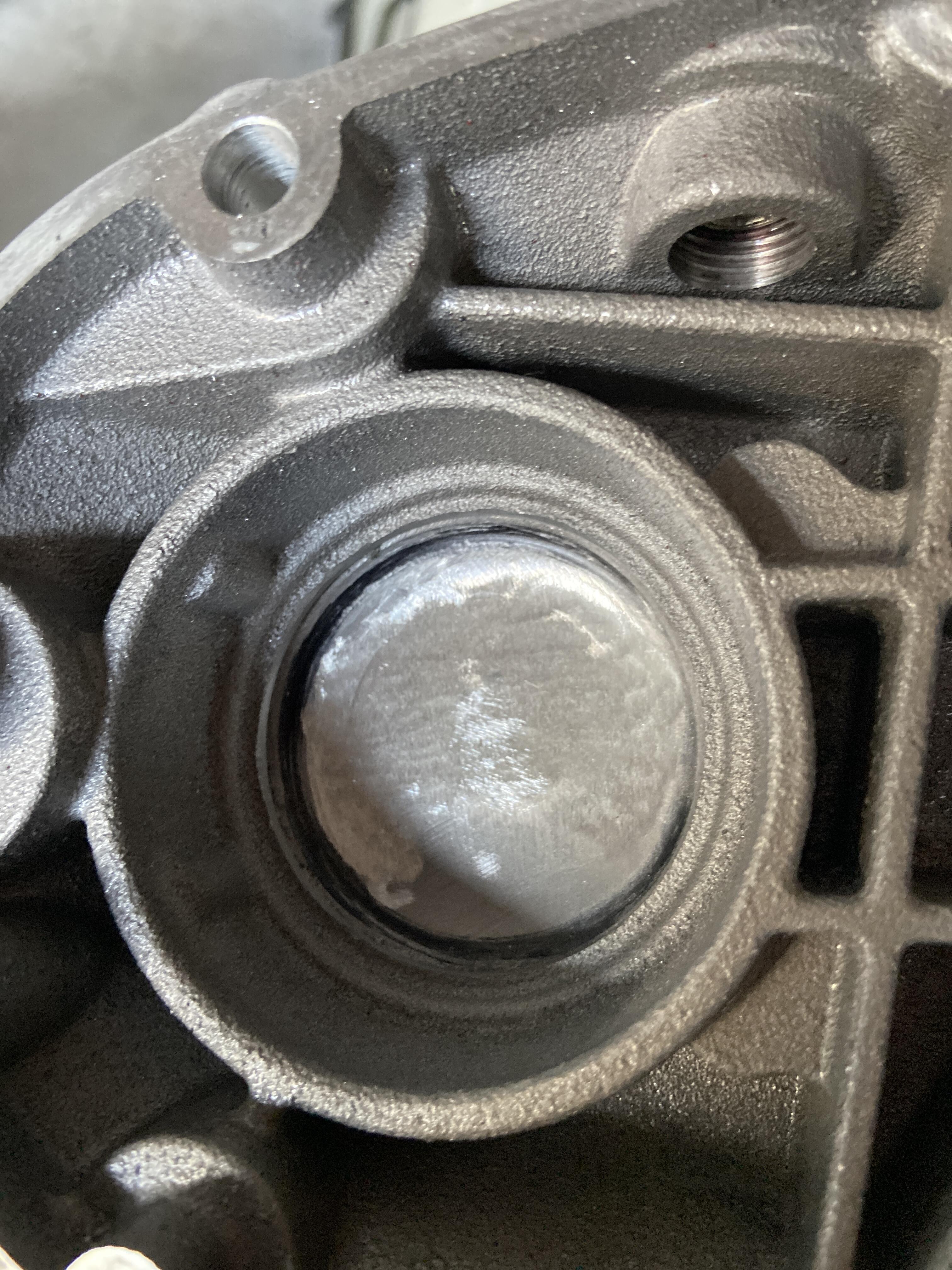

Und der Andruckteller von der Feder hat ja mal am Motordeckel geschliffen.
Ist der nun korrekt drauf? Oder kann da das Problem liegen?
Bearbeitet von leichtzumerken
Den werde ich mal weiter ausschleifen aber da kann es doch nicht dran liegen?!
find ich in der Preisklasse nicht so gut! 😮
Naja. Sollte(!) der Teller nicht vollständig auf der Hülse drauf sein und somit die dicke Schraube falsch angeknallt sein, dann kann da ja durchaus etwas durchdrehen. Und dann kommt der Teller auch nicht tief genug und schleift am Deckel. Ich würde das zumindst für möglich halten. Ist ja schnell geprüft, jetzt wo du den Bums eh offen hast.
image.jpgHab ich gemacht

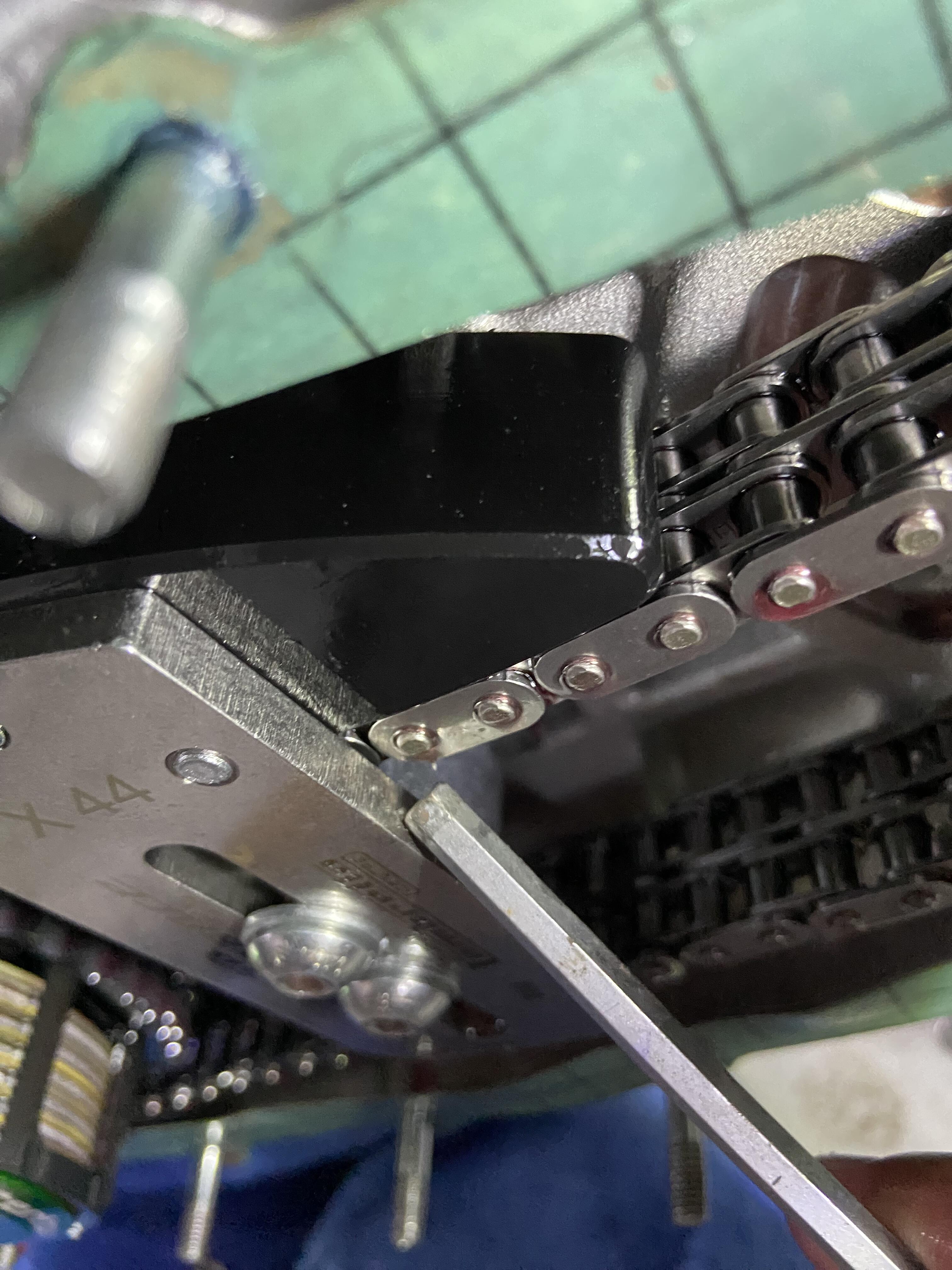

Da ist definitiv vorne das Problem. Das darf sich nicht so in den Deckel einarbeiten!:wacko:
Wer hat das zusammengebaut? Du oder Rimini?
Entweder nicht richtig zusammengeschraubt, oder die falsche Hülse verbaut.
Es gibt 2 verschiedene: x176 und x176a. a ist für das Casacase die richtige und baut geringfügig flacher als die für das normale Gehäuse.
Kann auf den Hülsen keine Nummer finden!

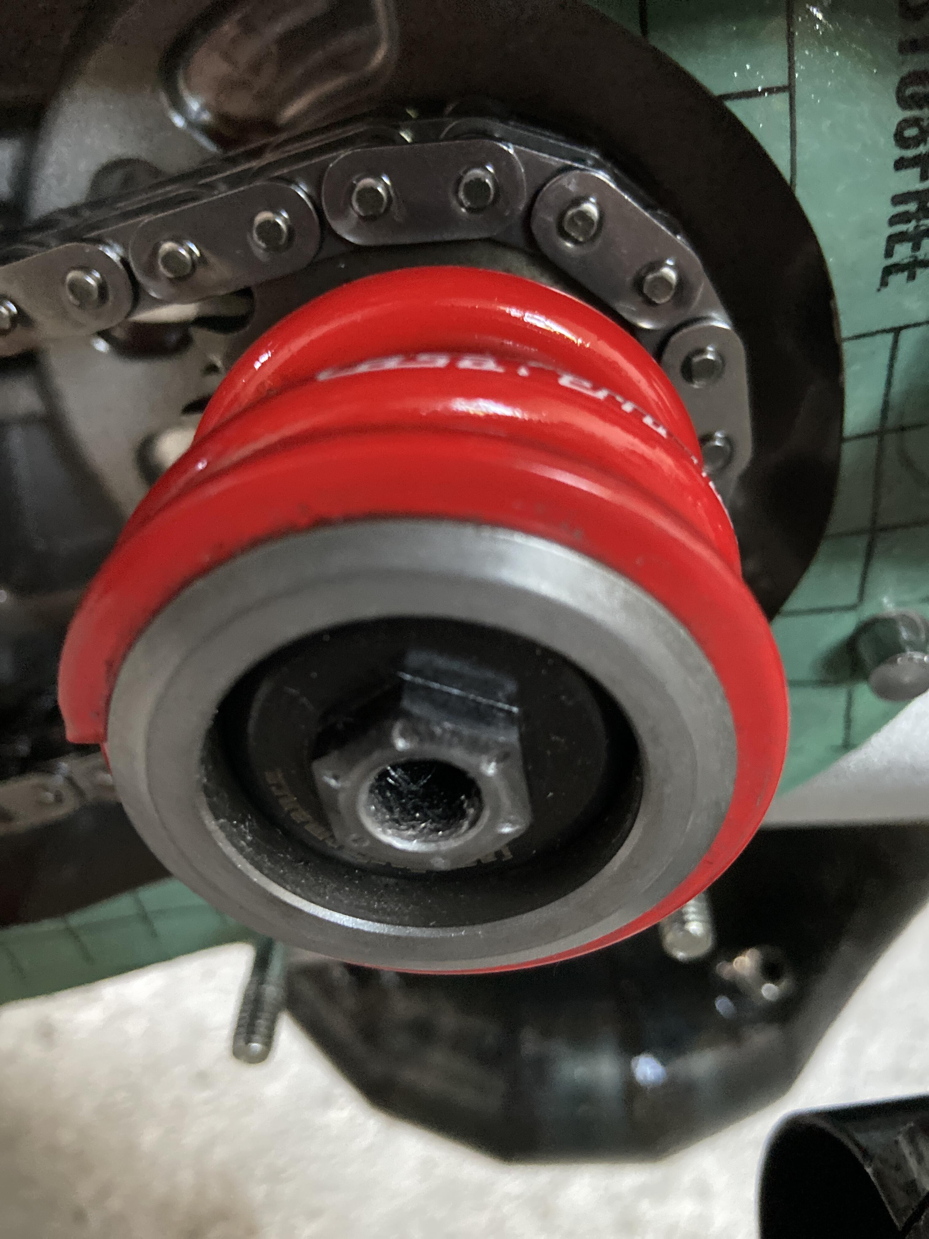

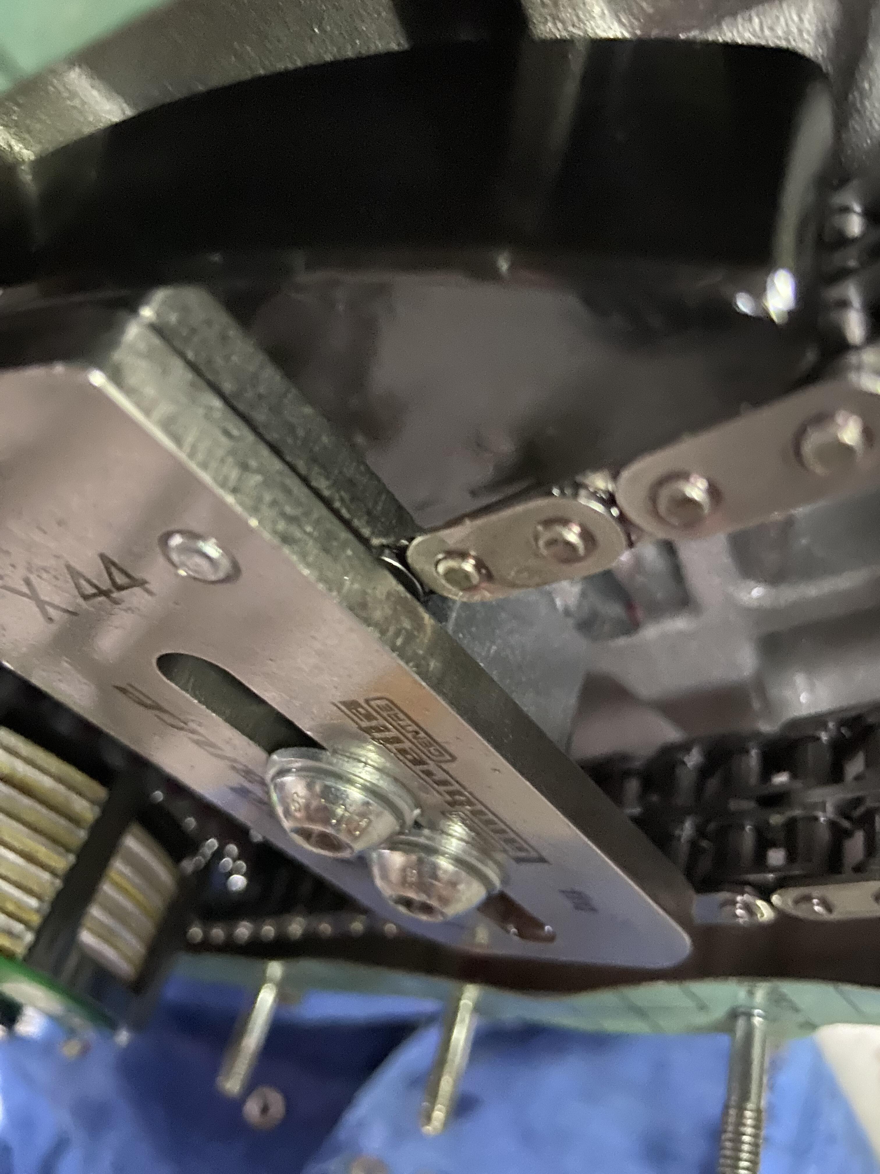

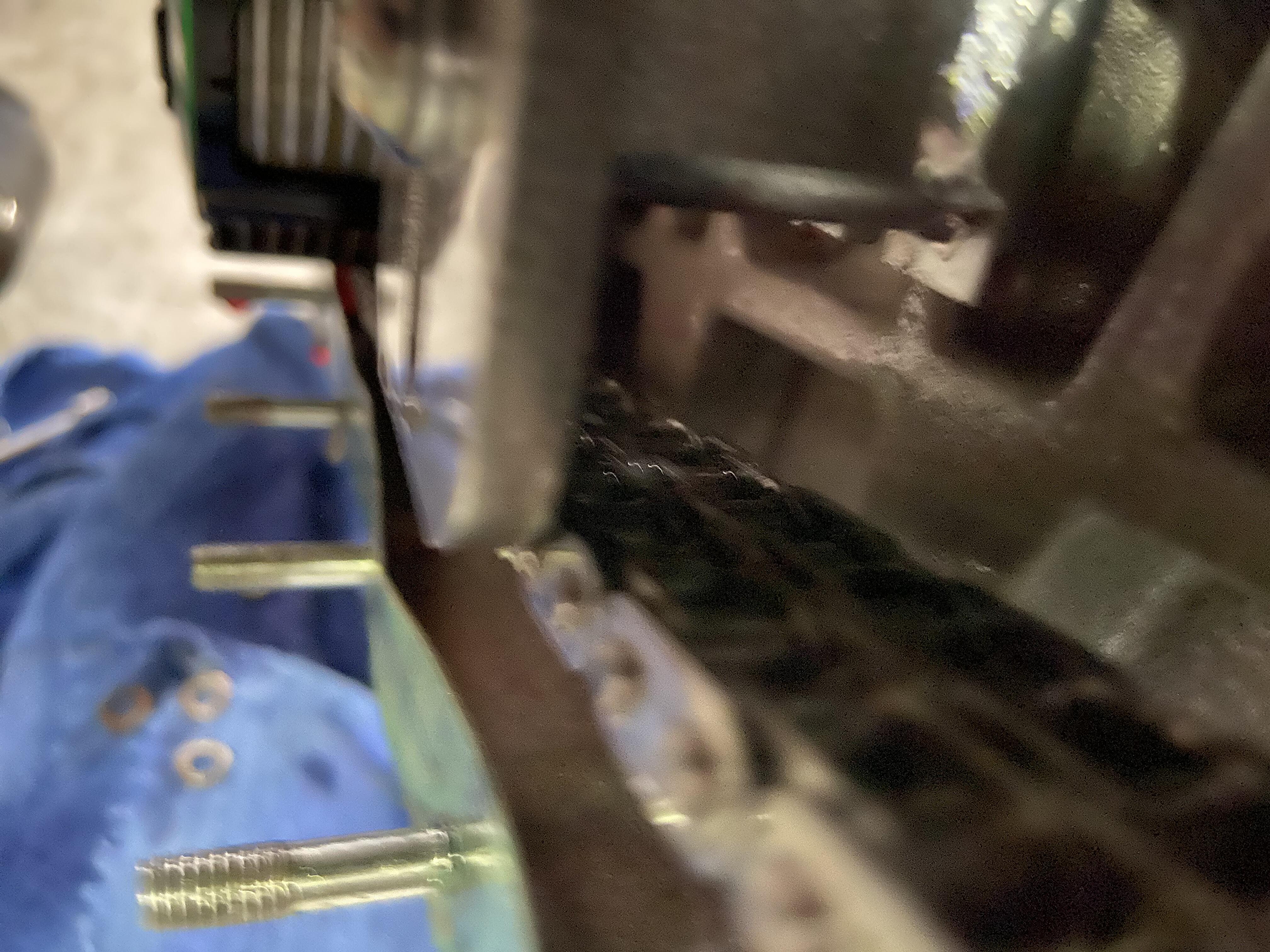

darf die Kette am spanner schleifen?
Die Kette sollte auf keinen Fall Kontakt zu dem Metall vom Spanner haben. Auf Dauer reiben sich dann die Nieten ab und die Kette kann reißen.

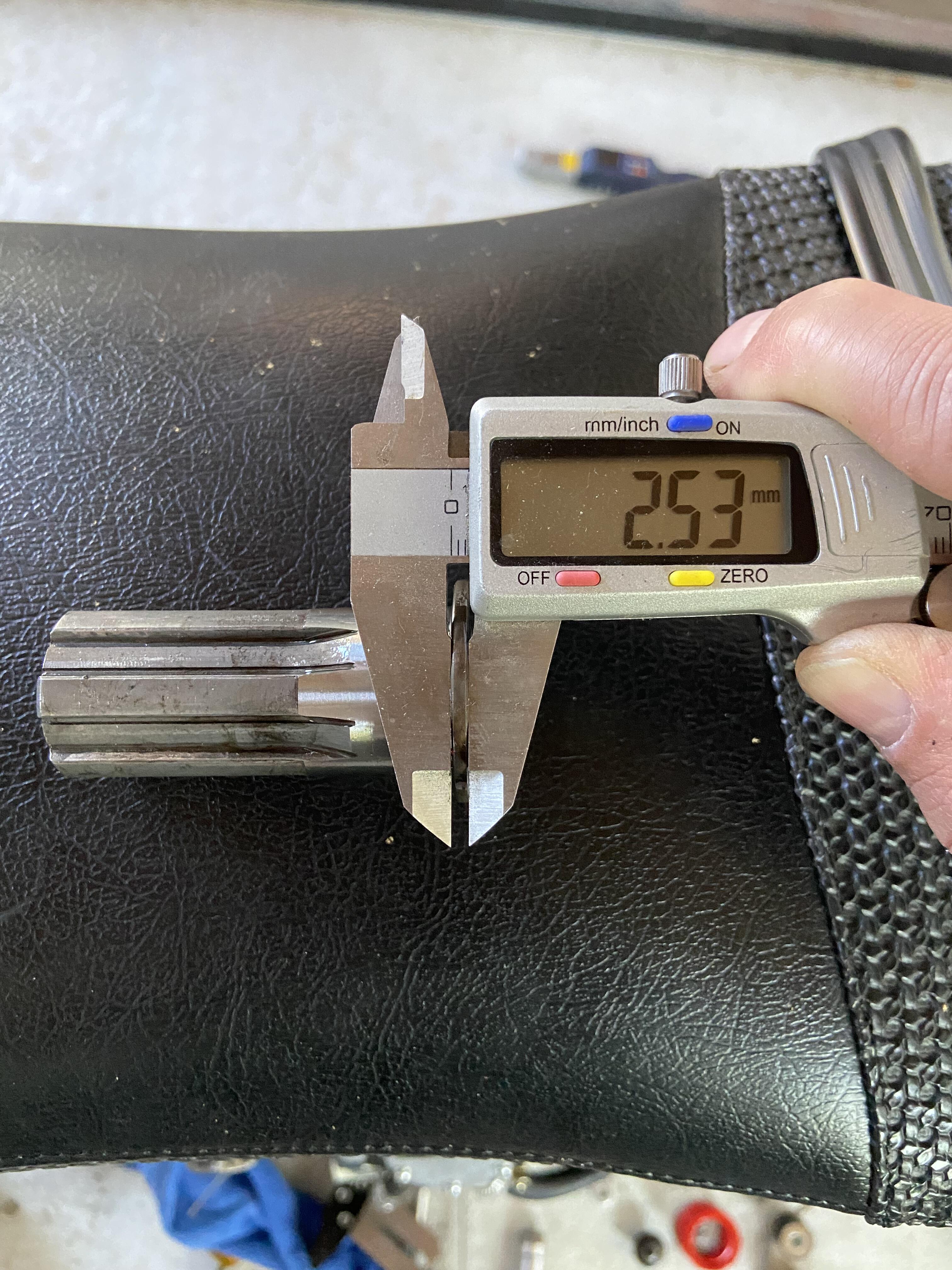

Es scheint, dass du die Standard CP-Hülse für das vordere Ritzel montiert hast und wahrscheinlich auch eine sehr hohe (dicke) Distanzscheibe unter der Kupplung. Anders kann ich mir nicht erklären, warum die Kette so nahe am Kettenspanner verläuft.
22‘er Nuss, ab mit der Kupplung und die Distanzscheibe dort einmal messen.

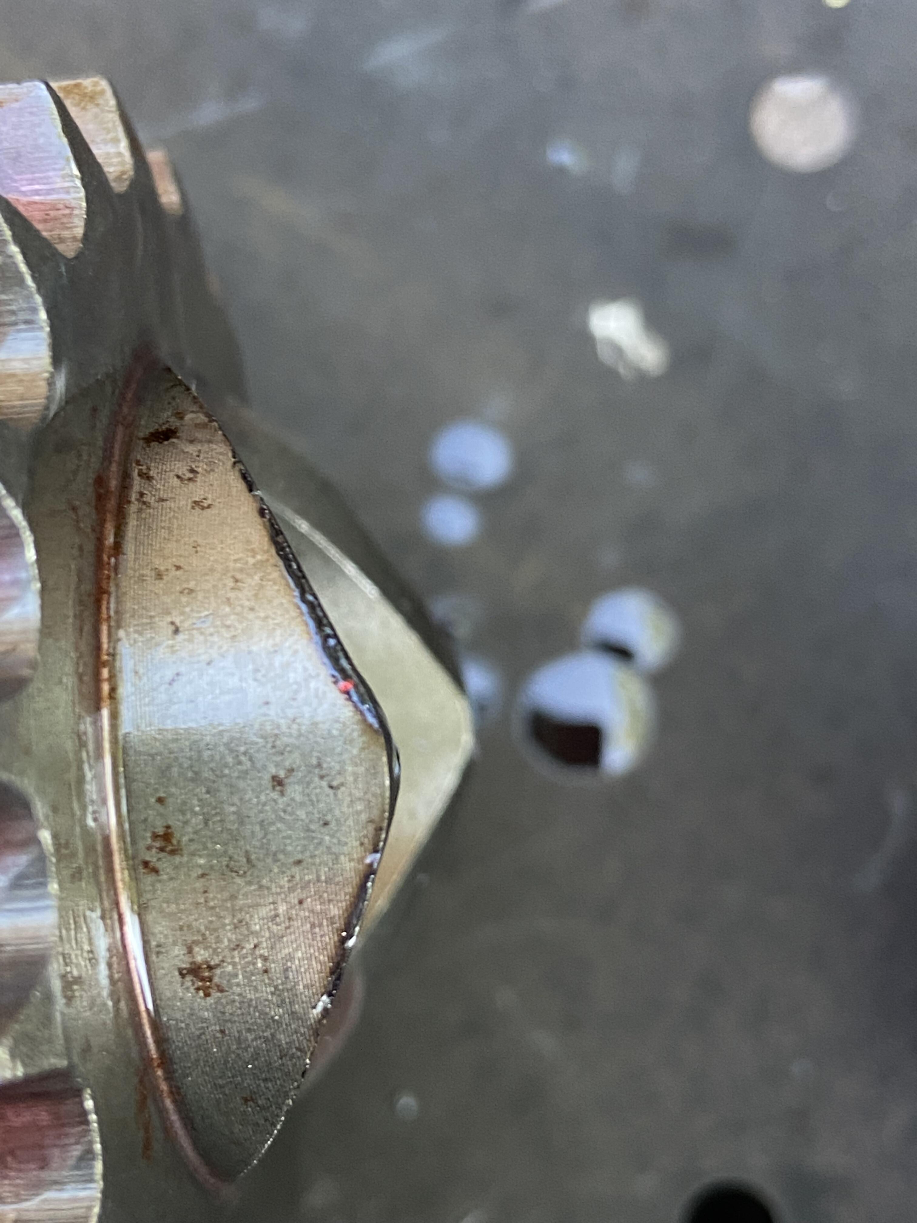

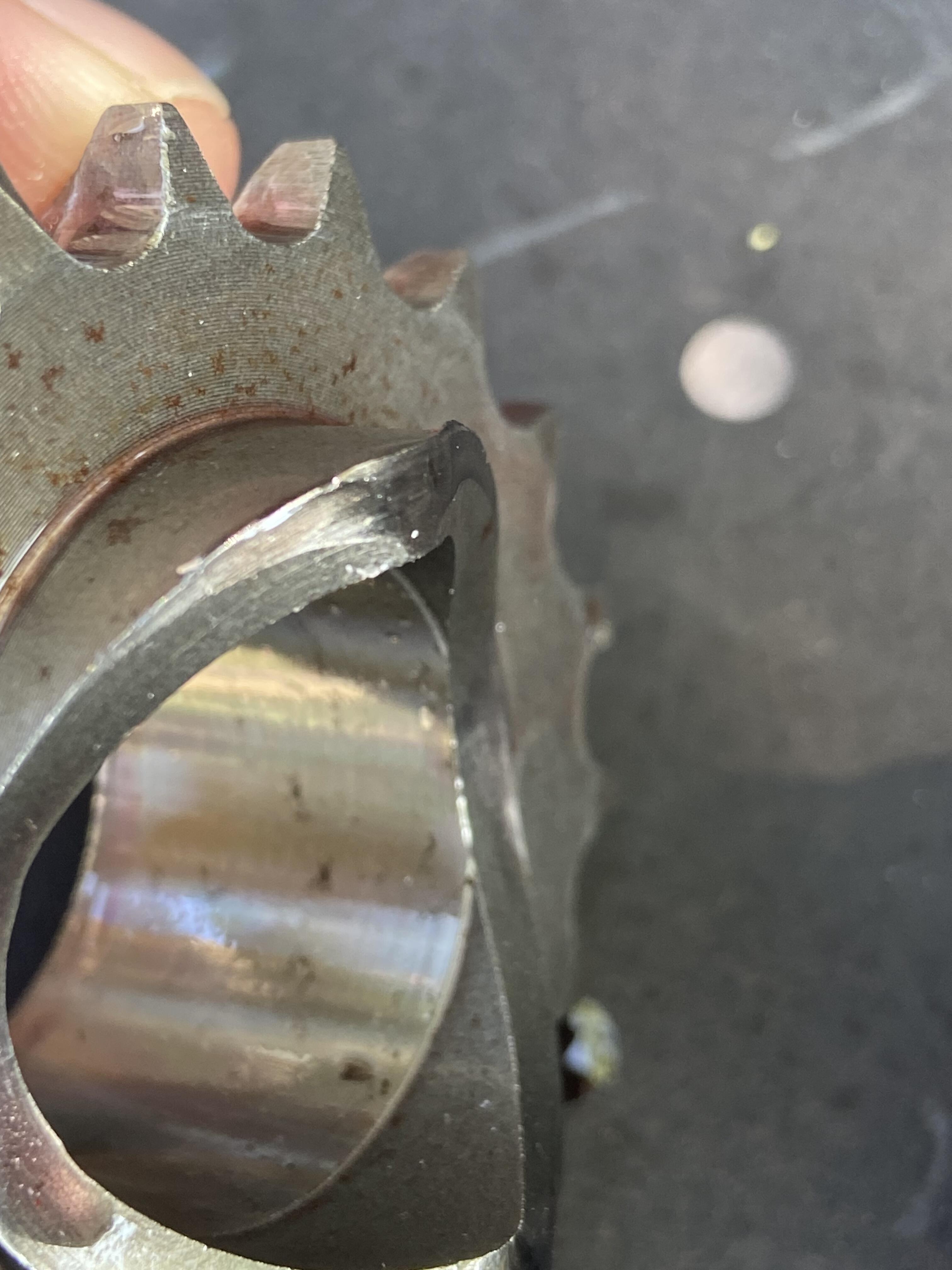

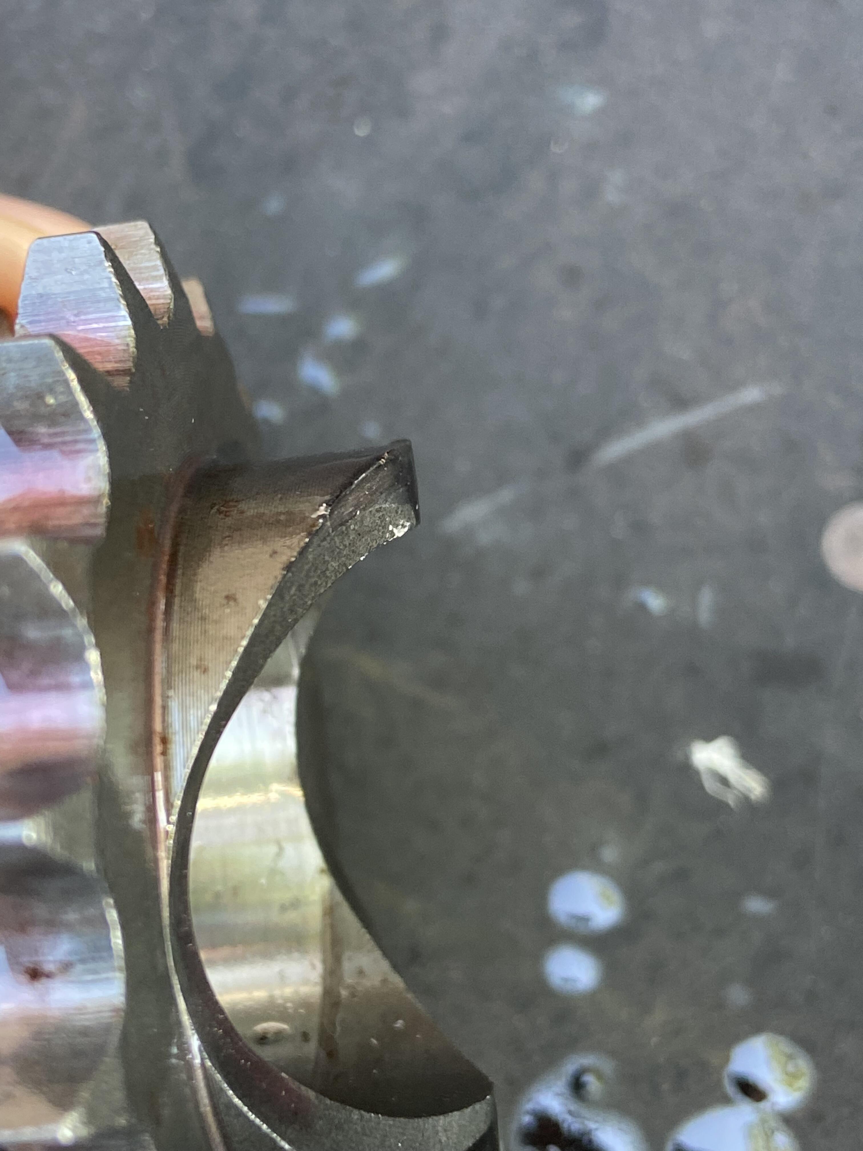

Hab den Bund gemessen, auf dem Ritzel ist hat sich ein Grat aufgebaut. Ich glaube, es haben sich die Schrauben gelöst und das Problem verursacht! Ich baue jetzt zusammen und prüfe
Die Spuren sind klar: da wurde die Feder nicht gespannt weil die obere Kappe nicht richtig auf den Nuten der Hülse saß. Dann ist zu wenig Spannung auf dem Sliding Dog und das Ritzel springt über.
Nach Montage der vorderen Einheit kann man das mit einem (1x) leichten Klopfer mit dem Plastikhammer testen ob, ob er federt oder nicht - federt er, alles ok, federt er nicht, ist es nicht richtig montiert.
Wer die Basics nicht kennt, sollte mit dem Sticky schrauben, da sind diese Feinheiten im Detail erklärt, mit Fotos!!
Und besorge / verbaue ein NEUES Ritzel!!!!!
Das ist für die Tonne.
Wie sieht die Gegenseite aus?
Mach die auch gleich neu...
