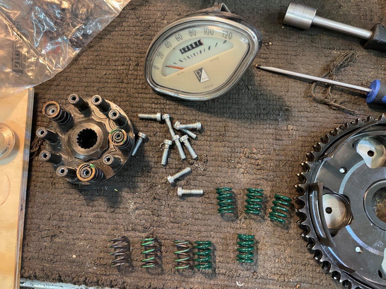

Gestern hatte ich die Muse die Supersmooth zu inspizieren.
Die Lösung warum meine Supersmooth sich nicht voll durchziehen ließ, war dann doch relativ einfach:
Rechts die satt grünen Federn sind aus meiner Supersmooth - Links sind die restlichen grünen Federn aus meiner SIP Master.
Die satt grünen Supersmooth Federn kann ich bis auf 10mm zusammendrücken, die grünen SIP Master Federn gehen bis auf 8mm.
Klingt nicht viel? Ist es aber!
Wenn ich die Kulu im Schraubstock zusammendrücke, ist der Spalt zwischen obersten Belag und Deckscheibe 2mm mit den Supersmooth Federn
und 4mm mit den SIP Master Federn .. also das ist es gewesen :wheeeha:
Heißt die Supersmooth kommt mit den übriggebliebenen grünen Federn der SIP Master einfach wieder rein :inlove:
Also entweder eure Supersmooth lassen sich auch nicht durchziehen oder ich hatte eine der ersten Supersmooth und die Federn wurden dann alsbald geändert!
Ob ich sauer bin? Find ich schon erbärmlich dass ich mich jetzt 4 Jahre mit som Quatsch rumärgern muss. Normalerweise lasse ich auch echt seit 10 Jahren konsequent andere die Pionierarbeit leisten, ich hab da keine Muse mehr den Betatester zu spielen. Gut die Supersmooth hat ja einwandfrei getrennt, war eben nur völlig unkultiviert vom Hebel ziehen herr - trotzdem einfach nur Banane die Nummer..
Die Lösung warum meine Supersmooth nicht ganz trennte, war dann doch relativ einfach:
Selbst mit 2mm müsste sie sauber getrennt haben, oder meintest du das sie zu schwer zu ziehen war?
Sie hat sauber getrennt!! Das war nie das Thema!!
