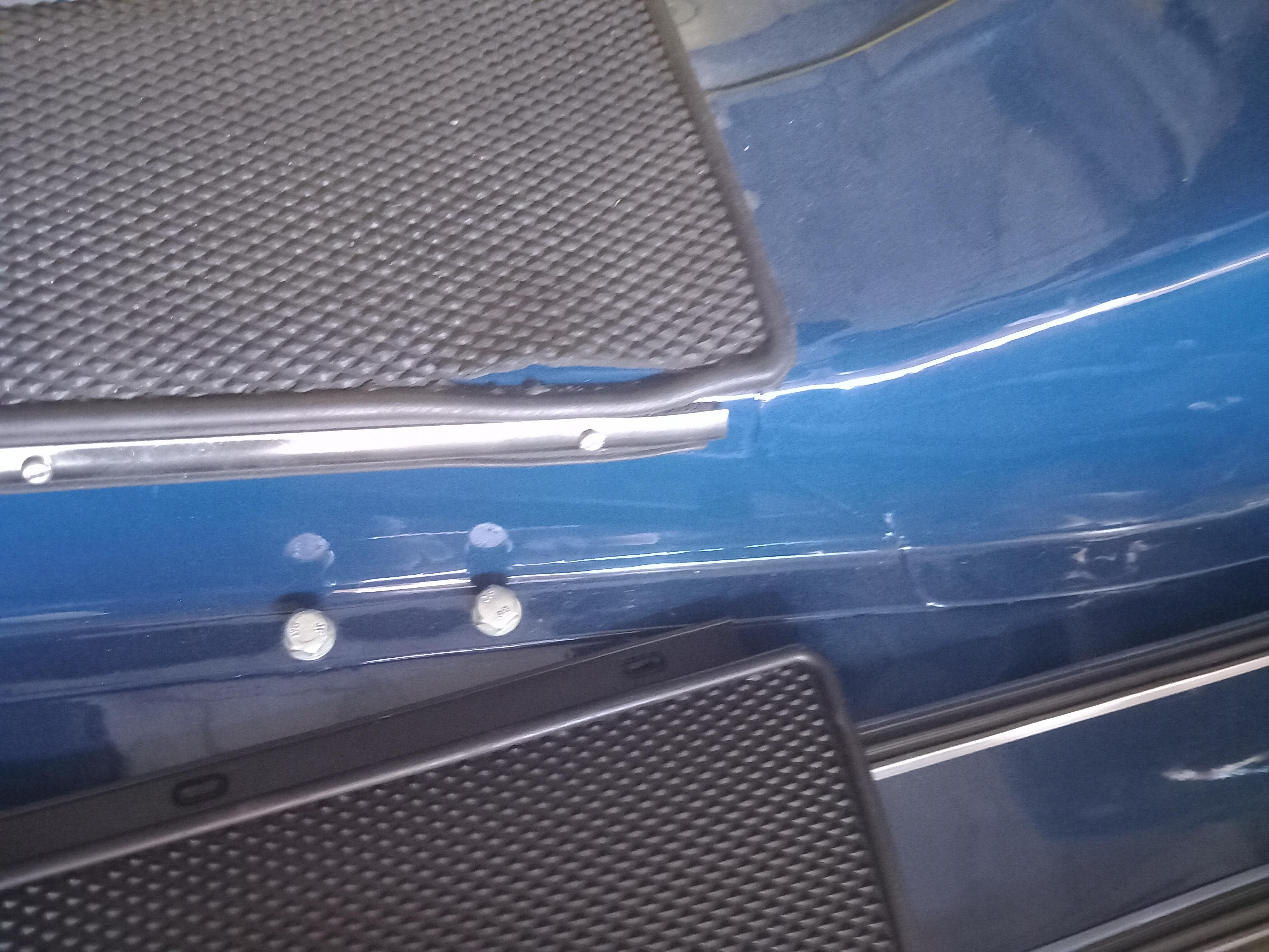

Leider muss ich ne neue Fussmatte bestellen. Die aktuelle, neue, ist bereits gerissen... Nur noch Müll auf dem Markt!

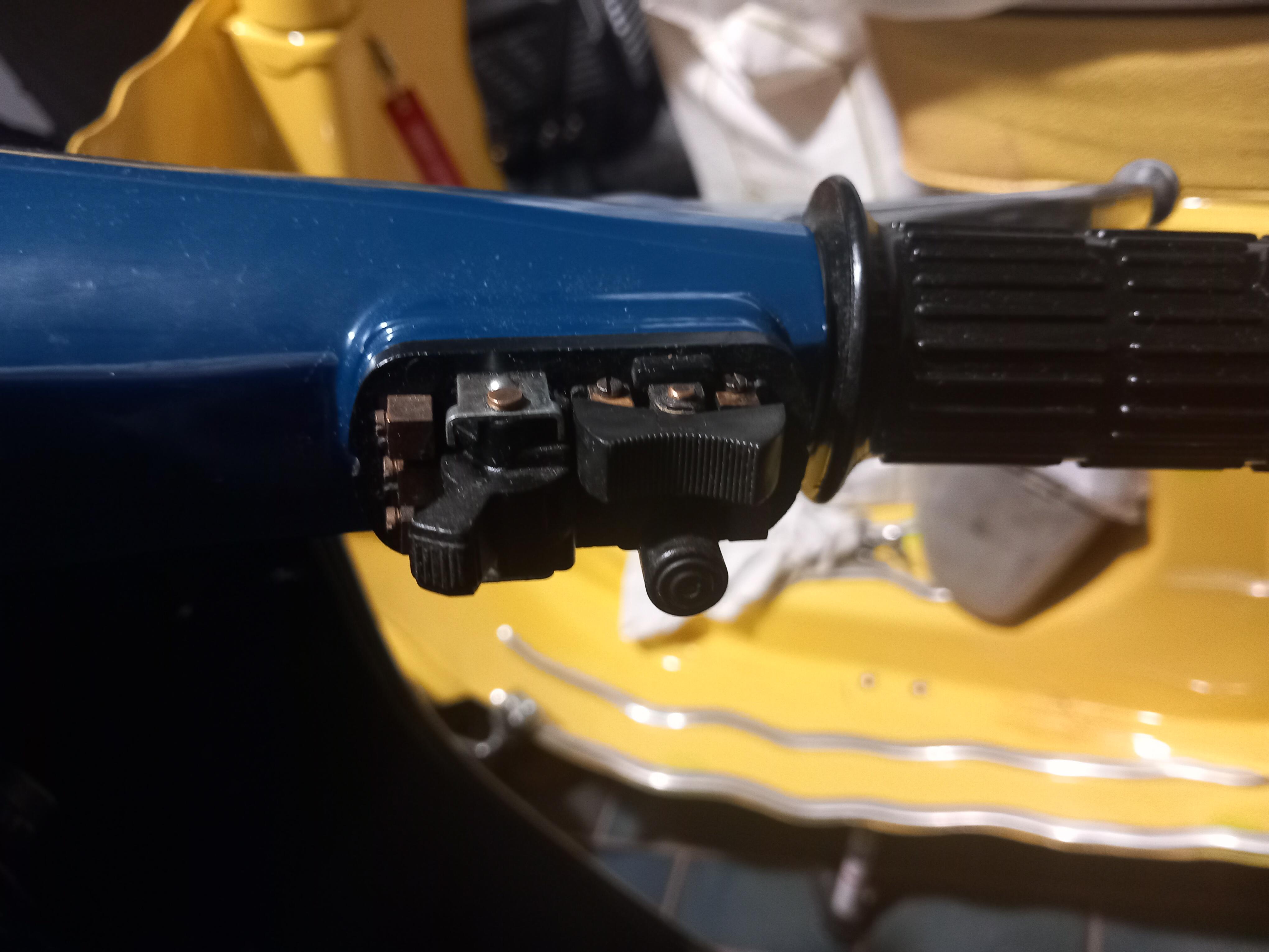

Leider noch immer Probleme mit der Elektrik. Da brauche ich Unterstützung oder mal ne Idee. Meine letzte ET3 ist über 20 Jahre her und 6V ist ähnlich.
Kabelbaum ist neu, grabor. Passt alles soweit.
Lichtschalter SOLLTE der richtige sein.
Der rechte "liegende" schaltet zwischen Fern- und Abblendlicht
Der linke "stehende" schaltet ein bzw aus ABER wenn "Licht an", geht dass Bremslicht nicht. Bei "Licht aus" geht das Bremslicht.
Problem Nr.2: bei allem über Standgas brennen die Lampen durch. 3 Sätze jetzt durch.
Vorne 6v 25/25w, hinten 5 und 10w
Schnarre geht, aber auch nur in Verbindung mit Licht aus.
Ideen?
2te neue Fußmatte ist da. Ärgerlich mit dem neuen Müll.

Ist da jetzt die originale ET3 Ducati ZGP drin?
Schraub mal bitte den Schalter ab und mach ein Foto von hinten, wo man die Verkabelung sieht.

Was mich stutzig macht, ist dass das Bremslicht bei eingeschaltetem Licht NICHT funktioniert, daher die Frage nach der Verkabelung des Lichtschalters. Ich vermute daher die zwei getrennten Kreise bei der ET3 (Licht+Hupe / Brems- und Standlicht) sind nicht getrennt bzw. richtig verkabelt. Falscher Kabelbaum oder ZGP ist natürlich auch möglich, würde aber erstmal beim Schalter beginnen mit der Fehlersuche.
Kabelbaum ist grabor, ET3. Lichtschalter SOLLTE auch ET3 sein, hat keinen Kill.
Schaltplan nach stimmt die Verkabelung, 3x überprüft.
Das einzige was "anders" war, war die Kabelfarben im Kästchen.
