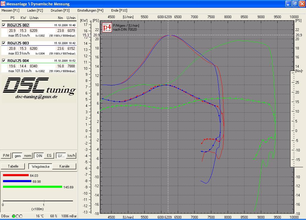

    So Gestern waren die zwei Motoren auf dem Prüfstand... hier die Ergebnisse...   Nitro 200 mit original Malossi Auslassbreite Steuerzeiten 120/178 komplett mit original T5 Vergaser,

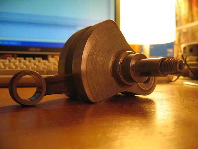

    Mich würde interessieren wer denn schon alles einen Nitro 200 mit der 60er T5 Kurbelwelle von Sip am laufen hat und welche Erfahrungen ihr damit bisher gemacht habt.    Meine 64 Hub Ds Kurbelwe

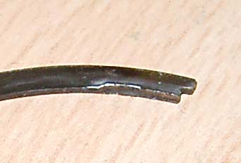

meine kam kann makros nich gscheit ... aber hier sieht man bissi wie der ring aufgeschrabbelt is und so die ringnut ausgehöhlt hat :-D

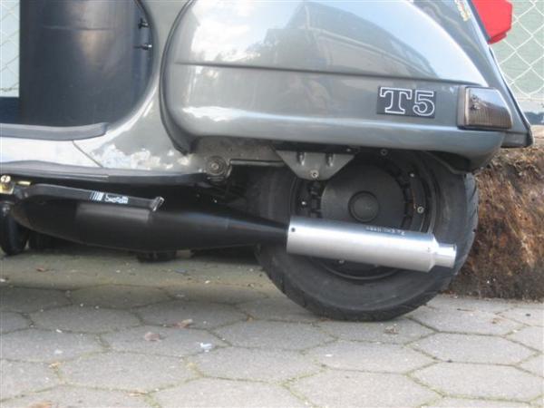

So, Schneepflug ist fertig mit Enddämpfer.
Fotos reich ich die Tage nach. Was soll ich sagen. Das ging hat Schub ohne Ende im Vergleich zu dem JL vorher. Werde daraufhin gucken, innerhalb der nächsten zwei Wochen spätestens auf nen P4 zu kommen. Das interessiert mich jetzt genau!
Gruß Dirk
Ich schein ja im Moment der einzige zu sein, der den Mythos T5 Langhuber am Leben hält? :-D Wo ist die große Fangemeinde von früher?
Alle auf PXen und Smallframe mit Falc unterwegs? :-D
Fotos vom fertigen Schneepflug. Immer noch viel zu laut. :-D Nächste Woche soll es auf den Prüfstand gehen.
Der Eindruck von links täuscht, der sitzt vorne immer noch viel zu tief. Egal, ist ein Prototyp.
Schön breitreifentauglich...
... und hauptständertauglich.
Gruß Dirk

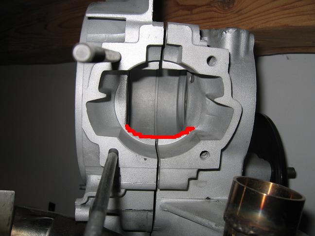

hab leider nur zwei bilder aus meinem langhub umbau
an der rot markierten stelle musste material abgetragen werden da sonst das pleul der 57er welle streift/nicht vorbei kommt

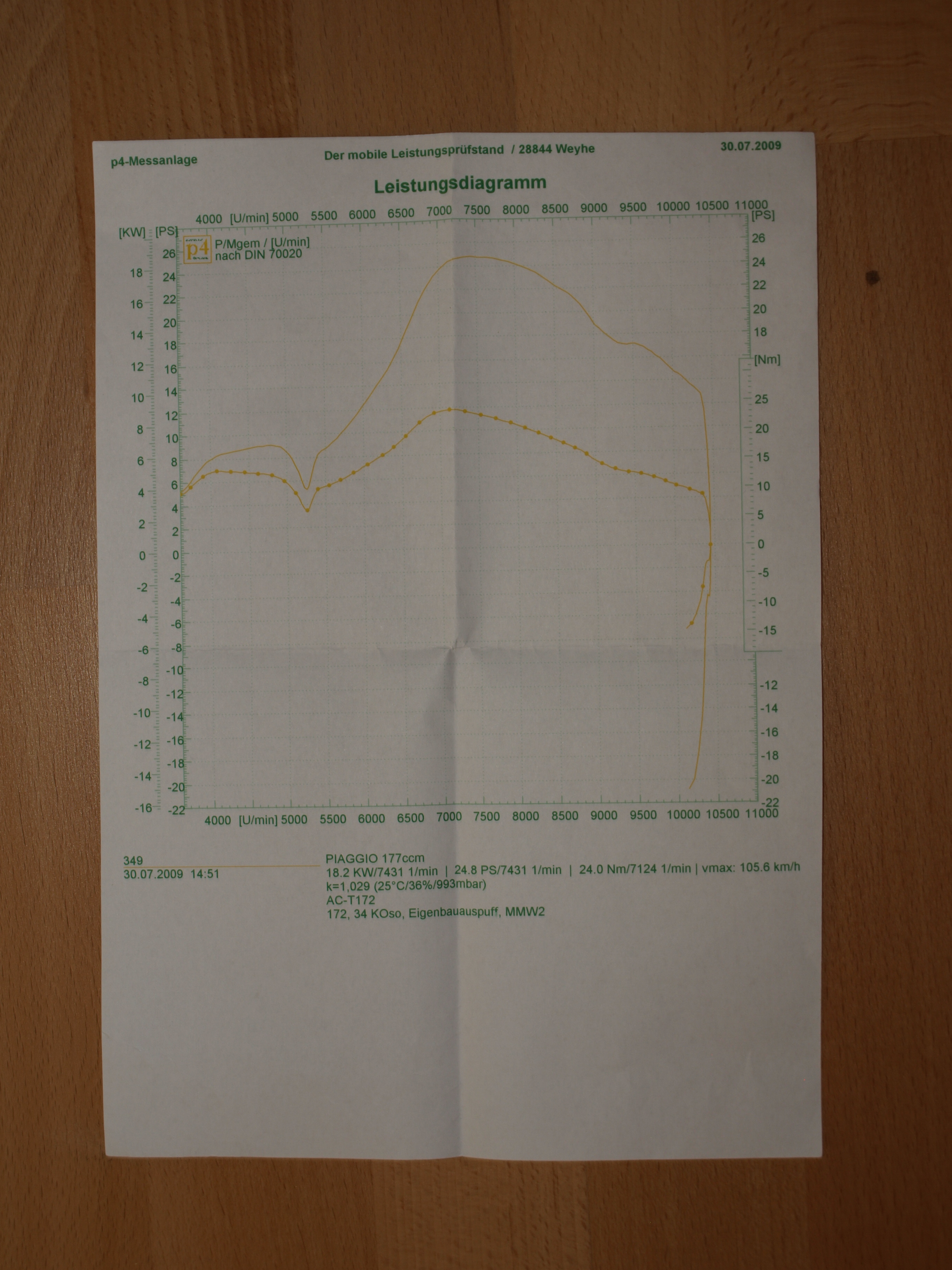

Im Herbst war ich dann tatsächlich aufm Prüfstand:
Die grüne ist ein JL im Vergleich, der übrigens zu verkaufen ist...
Nachdem ich dann im Winter den Krümmer gute 6cm gekürzt habe, kam gestern bei Pfingstrun folgendes bei rum:
Man beachte den vor-reso-Grand Canyon....
Da der Puff mir aufm Rückweg gerissen ist, werde ich die Gelegenheit nutzen, den Krümmer noch ein bis zwei Zentimeter zu kürzen.
Gruß Dirk
