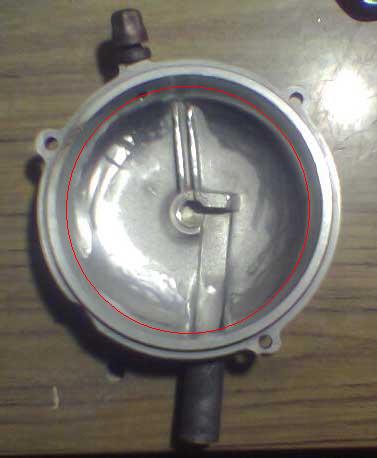

problem 2: ich hab jetzt den eigentlich für die 200er vorgesehenen s&s cnc korb montiert ... jetz passt der scheiss kuludeckel nimmer ;-) muss ich wieder die frayse schwingen ;-)(
und mein nabendingsbums da aus der cosa sieht tatsächlich auch nimmer so frisch aus ... hab ich drauf geachtet diesmal, weils doch neulich vom gerri das teil in stabil gab ;-)
schwul!
problem 2: ich hab jetzt den eigentlich für die 200er vorgesehenen s&s cnc korb montiert ... jetz passt der scheiss kuludeckel nimmer :-D muss ich wieder die frayse schwingen :-D(
ja, passt nicht bei jedem kuludeckel. musst etwas material abtragen. den arm raus und dann mit der flex rein. :-D
naja ... ich hab erstmal statt der flex den dremel genommen :-D ! aber ... da ich diesmal auch zu faul bin das alles pipifein selbst auszuchecken wo es überall streift frag ich euch mal :-D
vo streifts denn überall????? ich hab jetzt hier auf dem roten kringel mal bissi mim fächerschleifer draufgehalten ... quasi im "unteren eck" des deckels :-D wieviel muss denn da weg in etwa???? und wo noch?! kann das sein am kompletten durchmesser des deckels?

was is nu mit dem s&s korb und dem deckel? wo muss denn da noch mat weg und wieviel in etwa? ICH BIN DIESMAL AUCH ZU FAUL! :-D ... ne, vorallem hab ich keine zeit! kann eigentlich weder morgen noch am freitag schrauben! ;-)( deswegen hab ich keine zeit für 17mal anprobieren ob nu passt, der scheiss!

da am roten kreis ist schon ganz richtig. wieviel da genau weg muss weiss ich nicht, kann ich so schlecht abschaetzen. ich habs mit der flex gemacht, weil ich es auch eilig hatte. unten dan der verstrebung vom arm musste ich am haefigsten ran. ganz aussen am deckel habe ich, glaube ich, nichts weg gemacht.
oh, ja , stimmt .... genau das wollte ich ja auch noch gefragt haben! hatte ich mich auch gefragt! auf dem korb sind aussen noch schweisspunkte drauf, aber die haben irgendwie keine verbinung zum innenteil (gehabt) !? :plemplem: und die 8 nieten dinger sind alle eben wech! ich mach morgen mal nochmal closeups!
ok ... dann halt ich morgen nochmal den dremel rein und rotier noch paarmal im roten kreis :-D ... ich hatte halt aussen am deckel auch so bissi schleifspuren ... aber das könnte von den abgefatzten nieten gekommen sein :-D

Ich mußte bei meinen Kupplungsdeckeln auch am roten Kreis was wegnehmen, wenn auch nur wenig, aber Vorsicht, sehr dünn, hab gleich mal einen Kupplungsdeckel "verbraucht"...
Wichtig ist auch der Arm im Deckel, der muss an der linken Seite (Draufsicht auf Deckelinnenseite) abgerundet werden, weil der sonst bei Betätigung der Kupplung auch schleift. Mir hat's sehr geholfen den S&S-Korb mit schwarzem Fett einzuschmieren und anhand der Schleifspuren zu schauen wo er noch Kontakt zum Deckel hat.
ich hoffe ich konnte helfen :-D
guter tip, danke, nur noch nich ganz verstanden wo genau (hab den hebel grad auch nich ganz vor meinem geistigen auge :-D ) . du meinst also in der draufsicht "obenliegende linke zu mir zeigende kante" des hebels? muss ich mir zuhause wohl nochmal anschaun!
