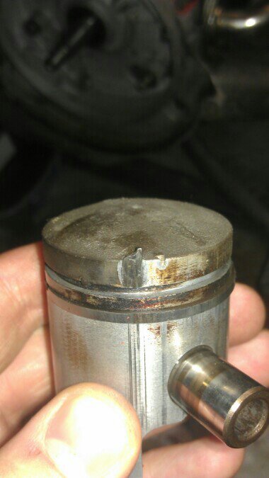

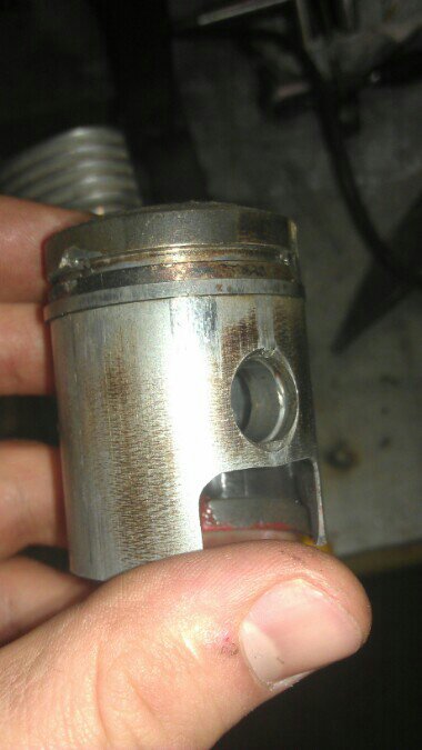

Hab mal me Frage. Was soll der Schei*? Das ist der zweite Satz Kolben und Zylinder innerhalb von paar Tagen... Irgendwas läuft da doch nicht rund.. was kann hier der übeltäter sein? Der zweite Satz lief auf nem anderen Motor wie Töpfchen und war astrein als ich den getauscht hab. HD 74 also viel zu fett. Wer weiß was?
Der Feuersteg sieht aber so aus als sei da ein Teil durchgezogen /gedrückt  worden?
Wie sah den der 1. Kolbenschaden aus.
In welcher Fahrsituation ist der Defekt aufgetreten?
Sah genauso aus. Fahrsituation kann ich nichts dazu sagen. Also ich hab noch ne kurbelwelle da liegen. Der drehschieber macht ein schleif Geräusch. Da hats den Kolbenring durchgezogen und mit dem Kolben verschmolzen

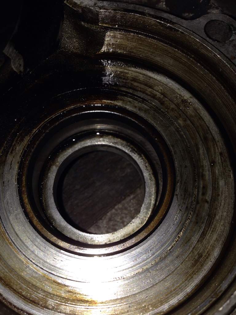

Nicht ziehen. Besser als Hitze ist viel Hitze. ;-)
Dann fällt er einfach raus. Gut geeignet ist da ein alter Backofen. Oder auch ein neuer, aber Obacht: bei Ölrückständen räuchert das ordentlich.
Sonst halt klassisch mit Lötlampe ordentlich erhitzen, aber nicht auf den Ring, sondern großflächig außenrum.
wie wat geht nicht.....natürlich geht das....ich mach das doch auch immer so....nimm halt nen Durchschlag oder ähnliches....wenn das warm ist muß man da nur dezent klopfen....
Geht nicht ich komm leider von der anderen Seite nicht ran.
wenn die möglichkeit besteht könnte man auf dem ring ne schweisnaht ziehen, ...
ähm...des is mir alles schon klar....is ja nich so als wenn ich so Lager nich auch verbauen würde...da das Lager ja eh neu kommt....gib ihm...ich hatte noch kein Lager
welches ich nicht spätestens mit Hitze raus gekloppt bekommen habe...
dann geh halt mit nem Schlitzschraubenzieher in den Ring....
