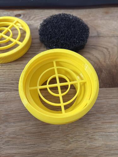

    Wenn man schon so ein Druck-Dinges-Bummens hat, sollte man es auch nutzen. Problemstellung war, ich habe eine 54er ACMA mit Kennzeichenplatte aber ohne Rücklicht. Das Rücklichtglas ist beschaffbar,

    früher hätte man das schnell mit der laubsäge aus dem brotzeitbrett von mutti geschnitten. jetzt wird für so einen scheiss schon ein cad programm und ein 3d- drucker benötigt...   junge
