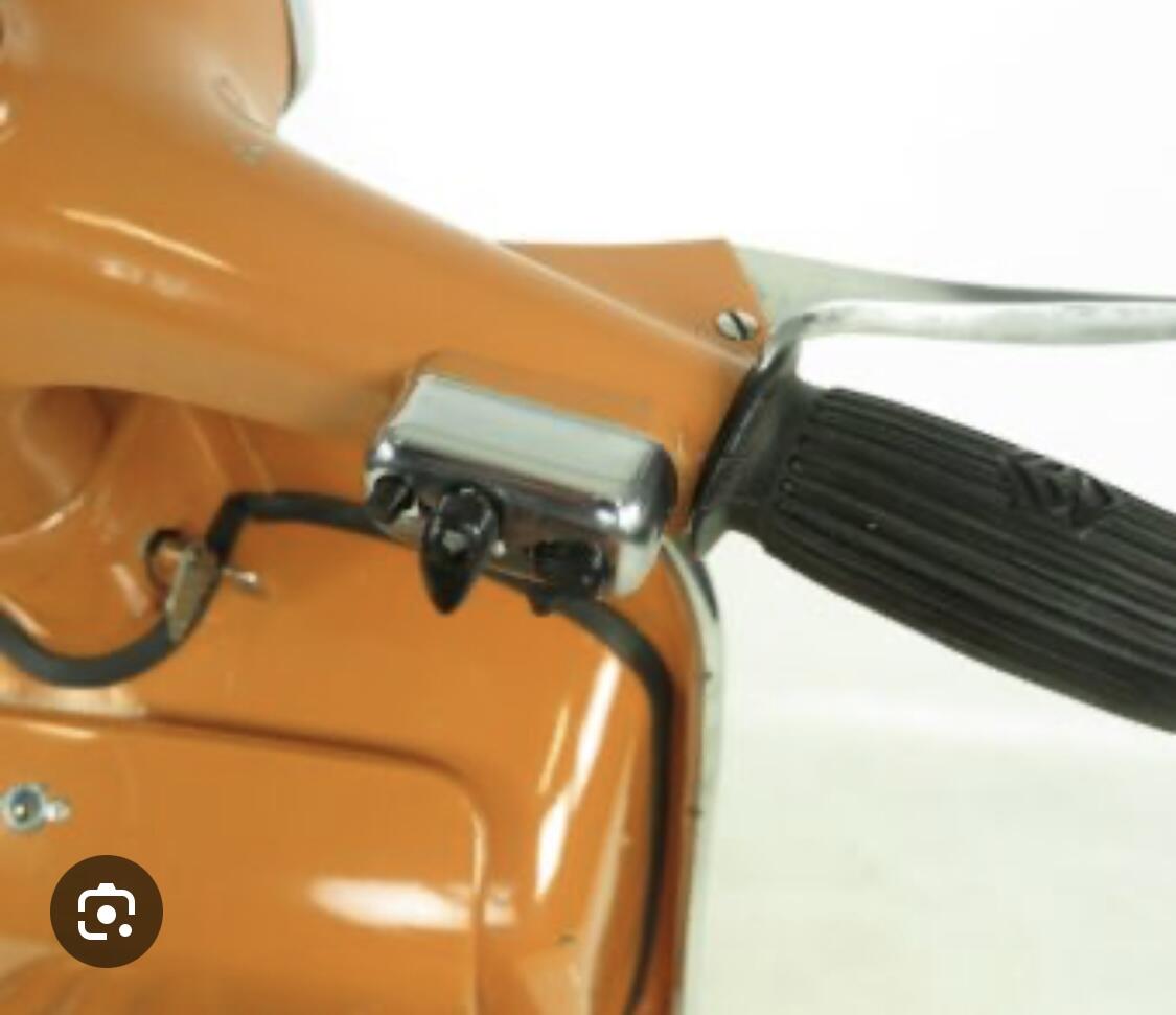

Danke für die Hilfen. 👍🏻 Die originalen „Fass“-Griffe habe ich nicht gefunden, was erstmal nicht so schlimm ist.
Ich hab wenigstens welche gefunden, die von den Abmaßen her passen.
vor 12 Minuten schrieb martinit66:
Mit Blinker? 😉
vor 20 Minuten schrieb MV_Christian:
vor 34 Minuten schrieb martinit66:
Mit Blinker? 😉
Nein, Wurstblinker höchstens;-)
Am 9.6.2025 um 20:32 schrieb MV_Christian:
Mit Blinker? 😉
wegen der Blinker war mir das Wurscht mit der Länge der Griffe. Habe die ja eh einkürzen müssen.

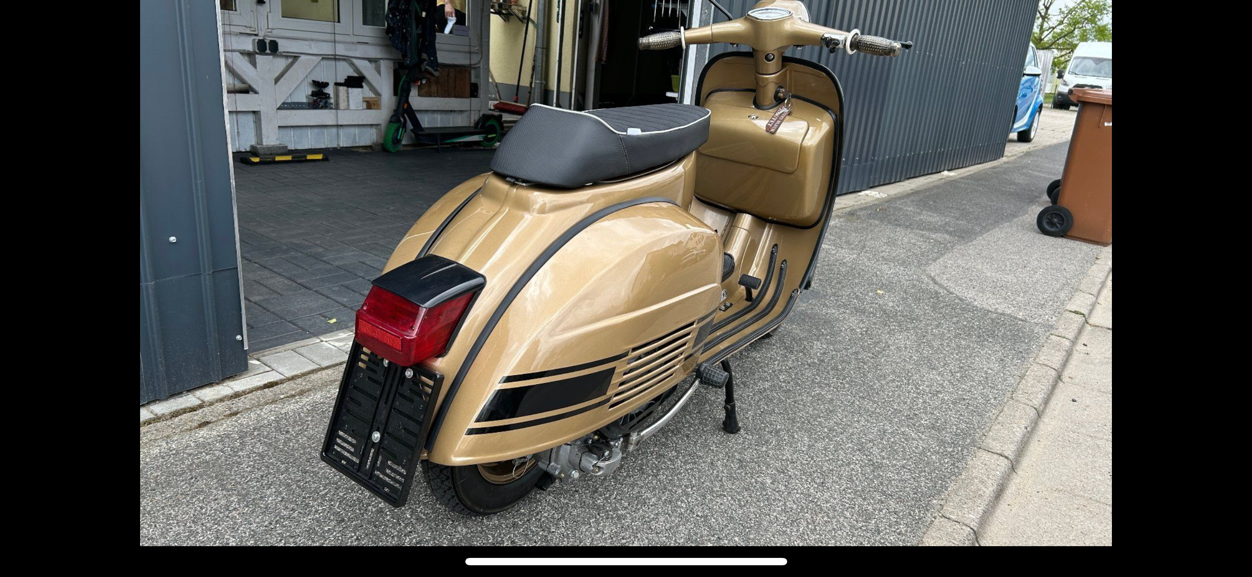

Hallo zusammen,
nachdem ich jetzt schon lange in diesem Topic mitlese, möchte ich Euch auch mal meine GT vorstellen.
78 Bj. Umbau auf PX alt Block mit 221 MHR , Vorne Scheibenbremse auf orginal Gabel.
Anderer Sattel und LE Blinker sonst alles beim alten.
Super. Mich interessiert der Kickerhebel und das Schlitzrohr für das Beinschild. Hast du das nachkaufen können? Gruß Thilo

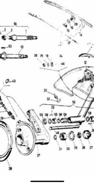

kommt bei der 10 Zoll Gabel auch die Scheibe auf die Achse (31) zwischen den Lagern? Konnte beim Zerlegen keine finden :aaalder:
Bearbeitet von vespaoldies
vor 55 Minuten schrieb vespaoldies:
Moin Jörg , Die Antwort ist ja  meine Erfahrung ist das ohne diese Distanzscheibe die Tachoschnecke kaputt geht oder die Achse zwickt …

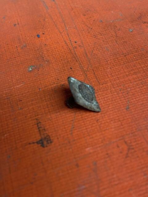

Gibt’s die Schrauben für die Zierleisten am Koti iwo als Ersatz?
