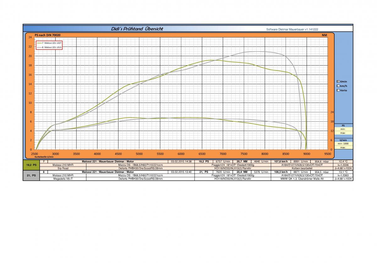

Hab hier mal ein Vergleichsdiagram auf Malossi alt Basis mit einem V6+T bekommen:

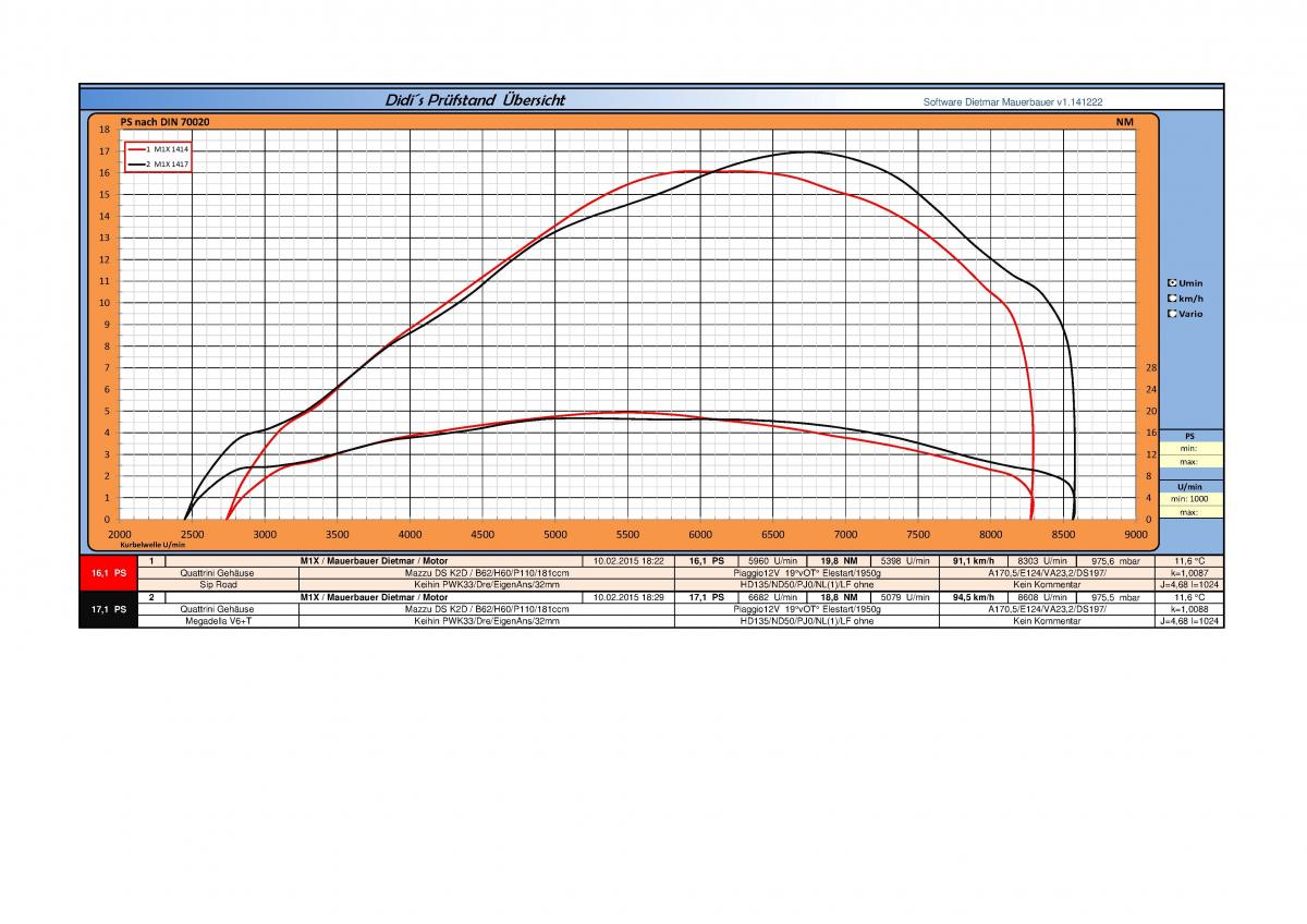

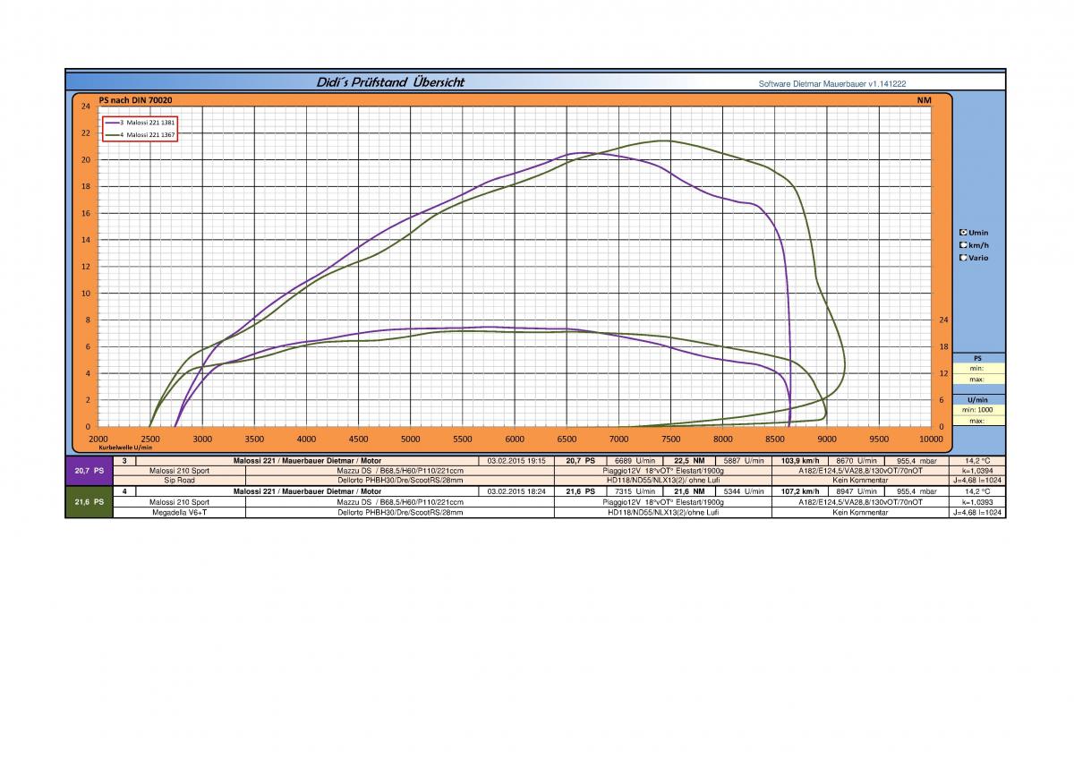

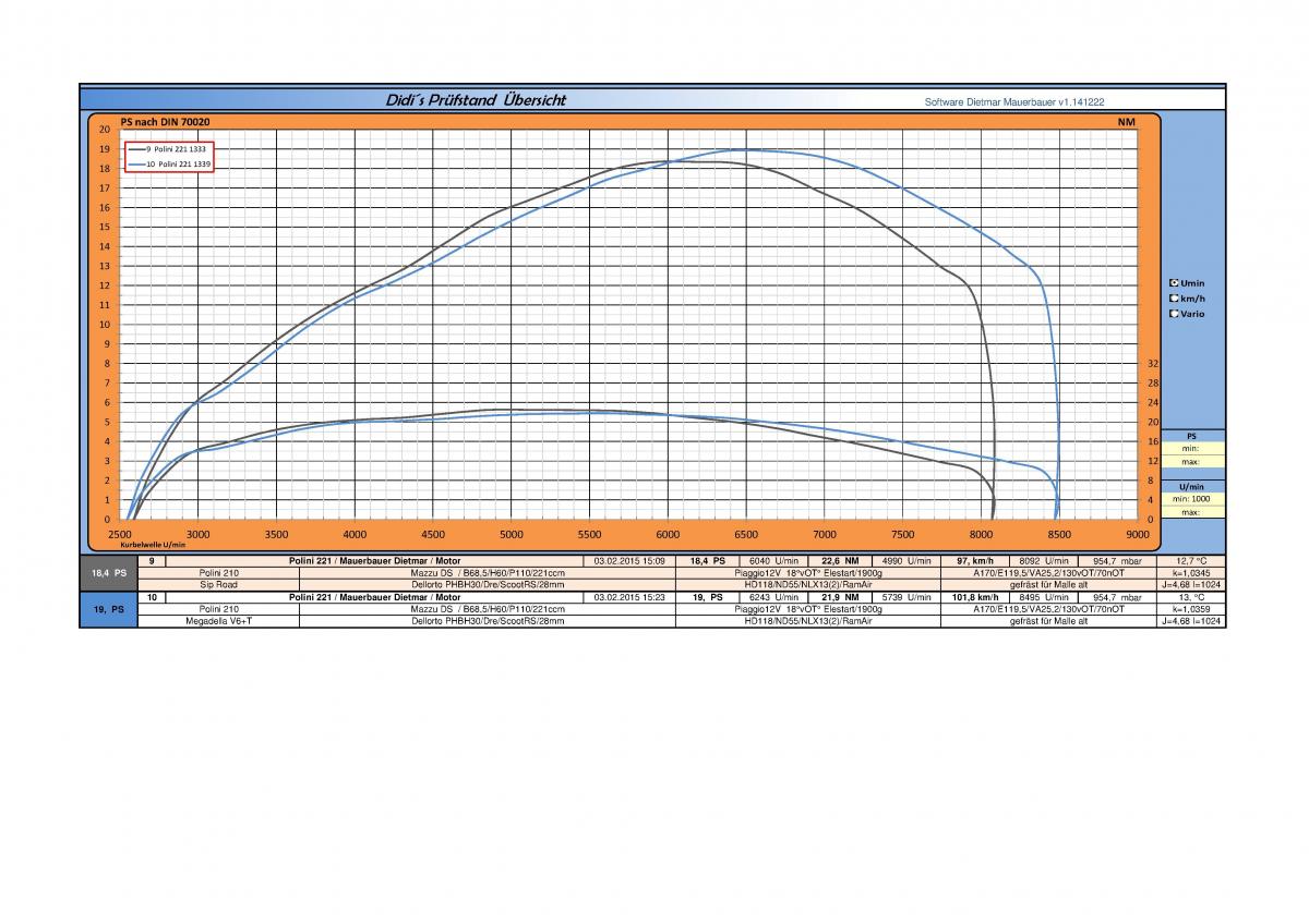

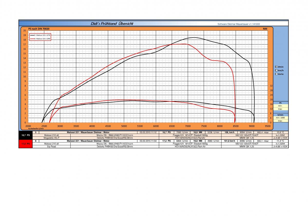

Ich hab den Test damals gemacht. Mittlerweile sind wir draufgekommen das der Megadella V6+T von damals nicht mehr Originalzustand war. Mittlerweile hab ich einen neuen bekommen und damit weitere Tests gemacht. Auch einen 125 Megadella V6+T hab ich gekauft und auf einem M1X probiert.
Quattrini M1X Sip Road vs. Megadella V6+T
Malossi Alt Megadella V6+T vs Sip Road
Malossi MHR Sip Road vs. Megadella V6+T
Malossi Sport Sip Road vs. Megadella V6+T
Polini 221 Sip Road vs. Megadella V6+T

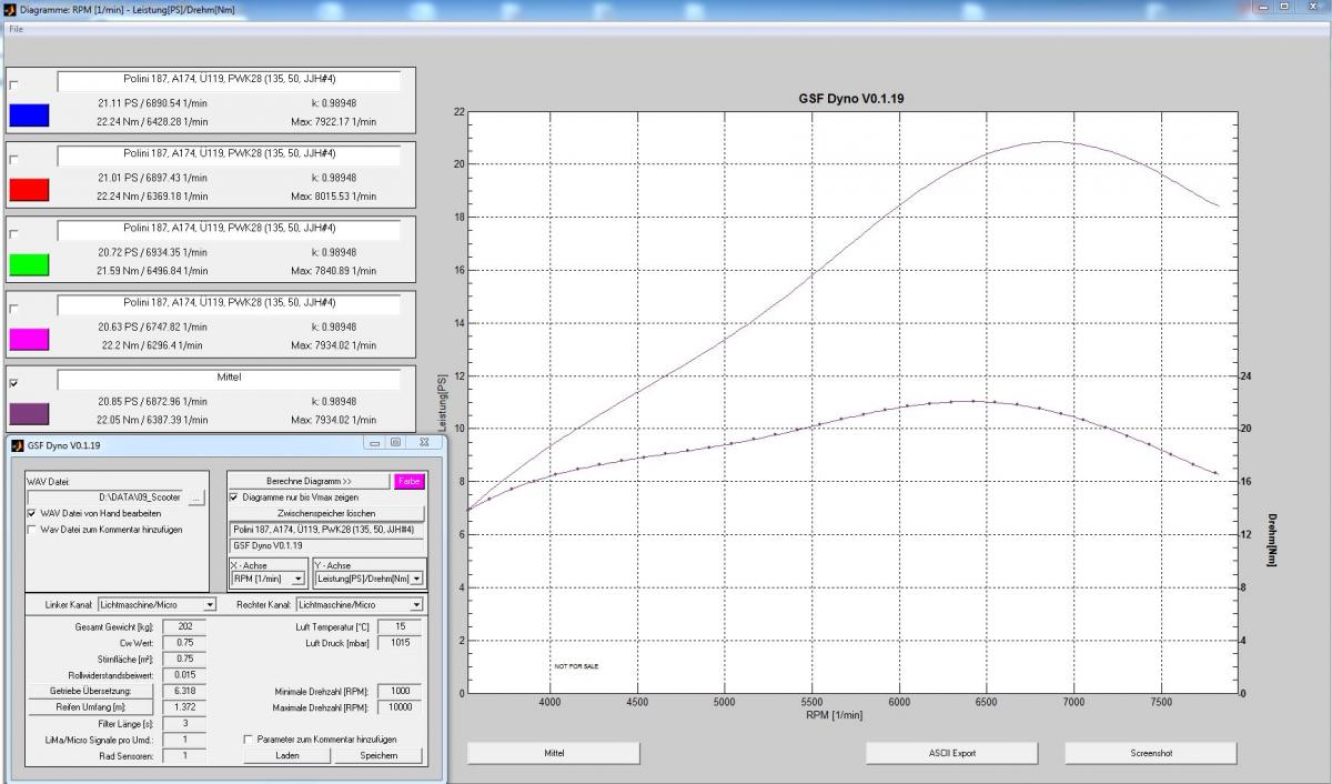

Moin, moin,
wollte mal nach dem richtigen Megadella für mein Setup fragen.
Habe zur Zeit einen Sip Road 2.0 drauf. Könnte aber noch ein wenig mehr Drehzahl vertragen, bei gleichbleibendem Drehmoment im unteren und mittleren Bereich. Wenn sich der Peak in Richtung 7500 rpm verschieben würde (bei gleichbleibender Steigung) wäre das das wünschenswerte Ergebnis :-D !
Restliches Setup:
  • Polini 177 GG (Auslass 65%, Auslass ca. 1,5 mm im Durchmesser geräumt, Überströmer angepasst und erweitert)
  • A174, Ü119
  • MRP Membranansauger auf LML Motorblock mit BGM RD350
  • LHW 60mm
  • GS Kolben
  • MMW Kopf, QK1,2, Verdichtung 12,5 : 1
  • Keihin PWK28 (HD135, ND50, JJH), Ansaugschlauch original
  • Kytronic Kurve 7
  • 1600g Elestart Lüra
  • Lusso 200 Getriebe mit 65/23 Primär
Gruß, Hendrik

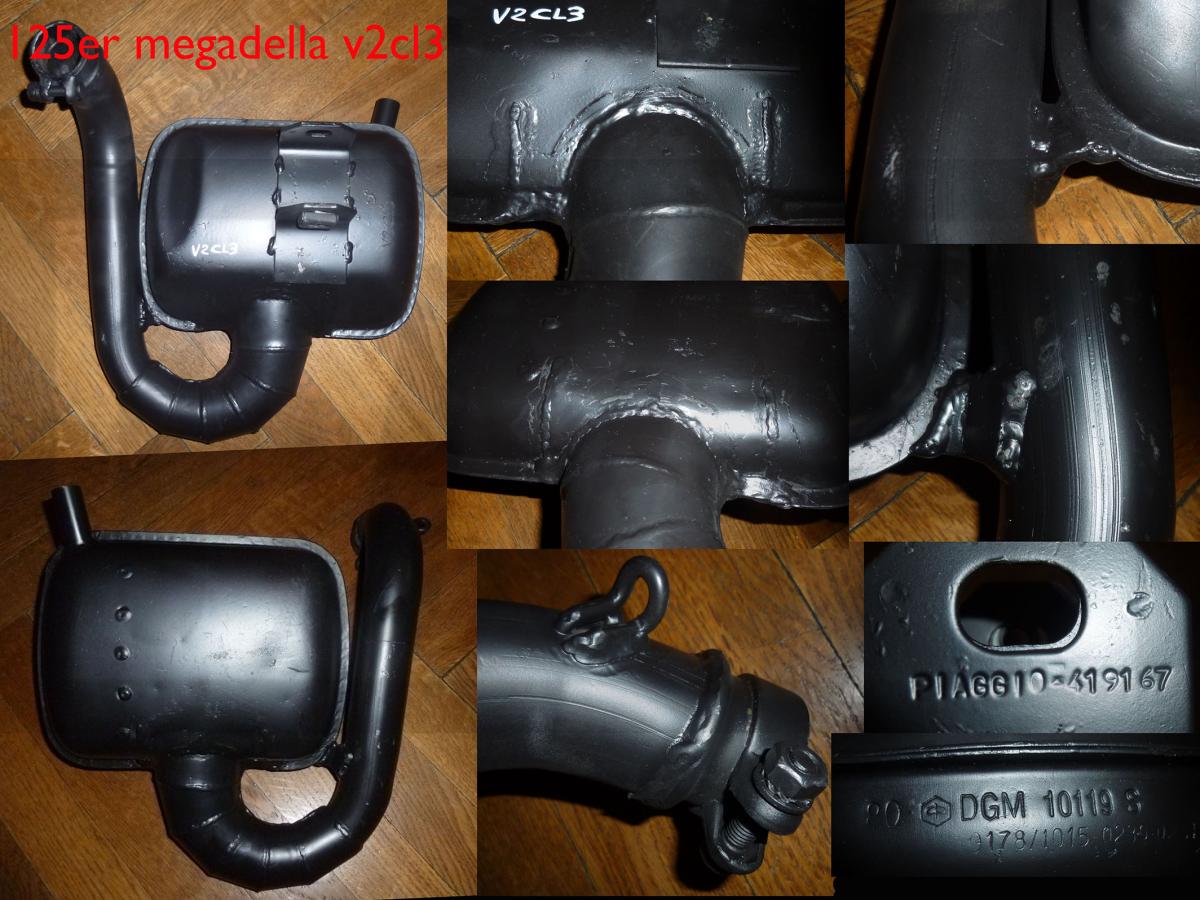

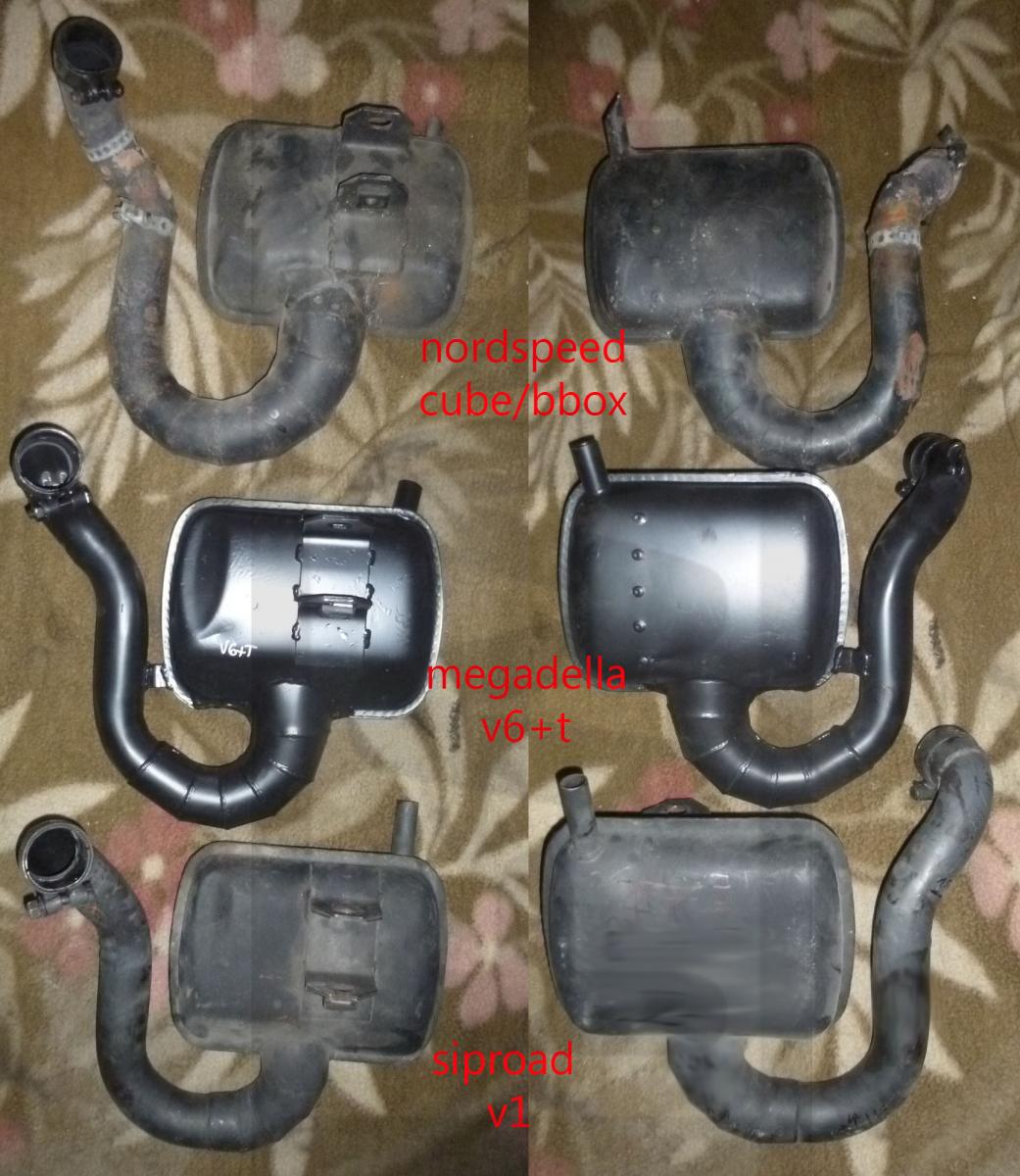

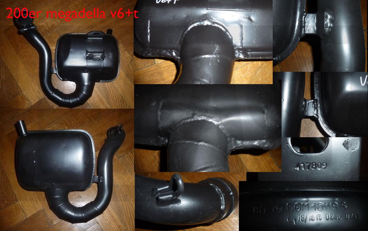

mal 8 megadellas in den wiener raum gestreut, so lets see :satisfied:
125er v2cl3
200er v6+t
siproad v1, megadella v6+t, nordspeed cube
