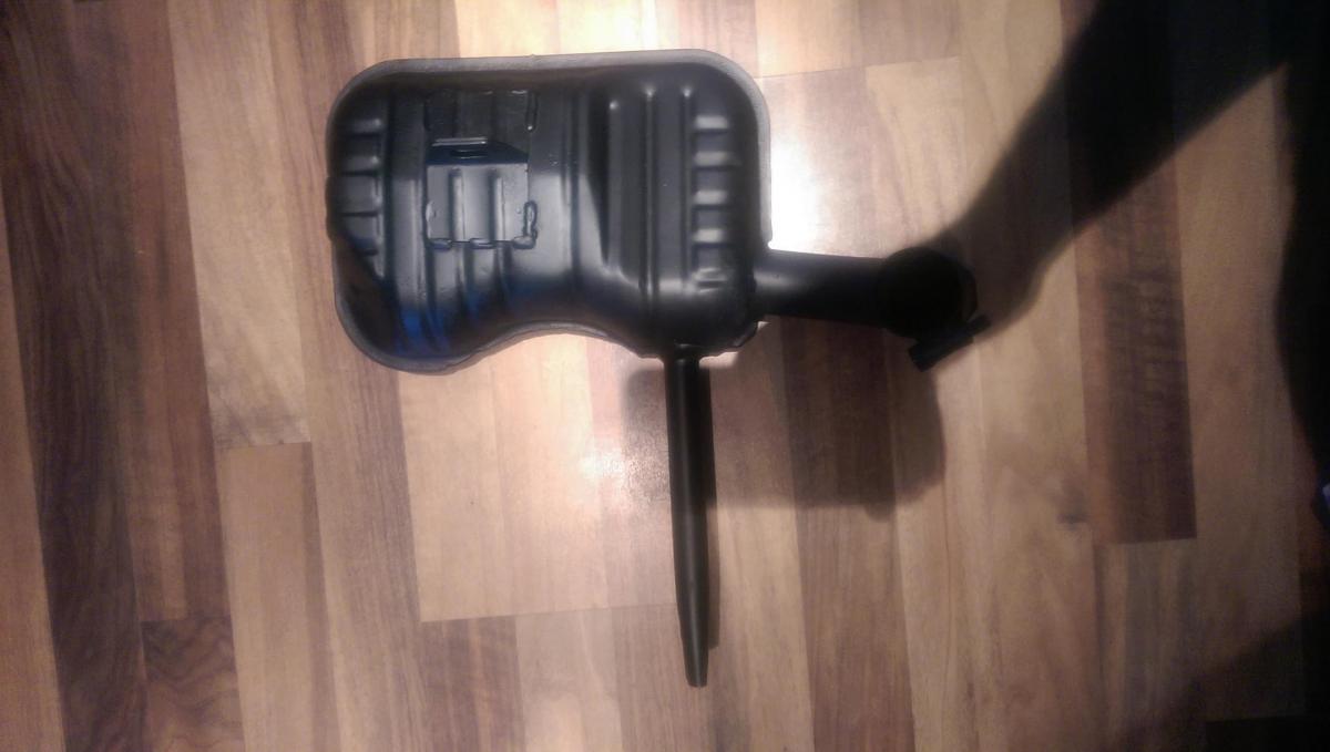

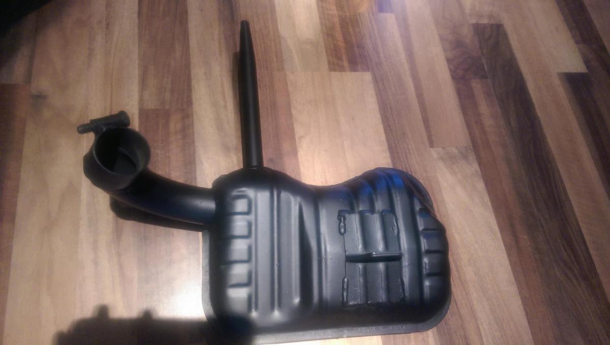

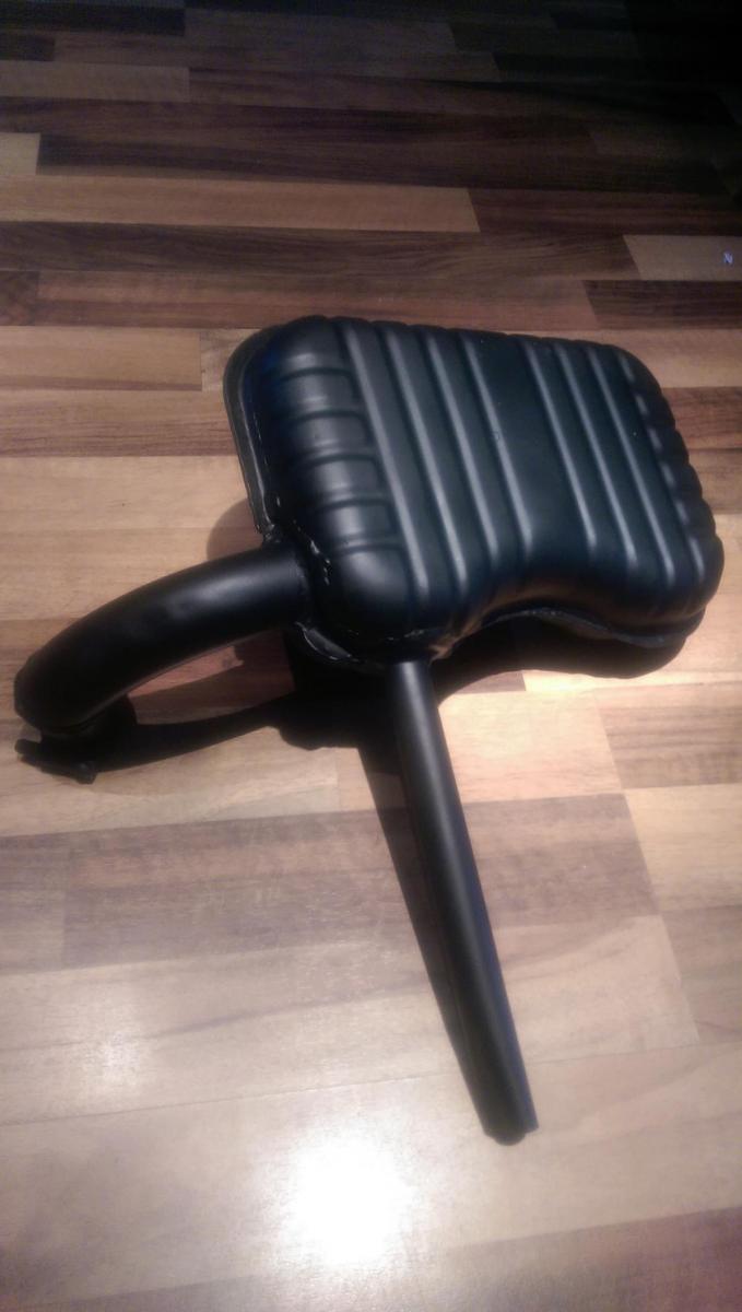

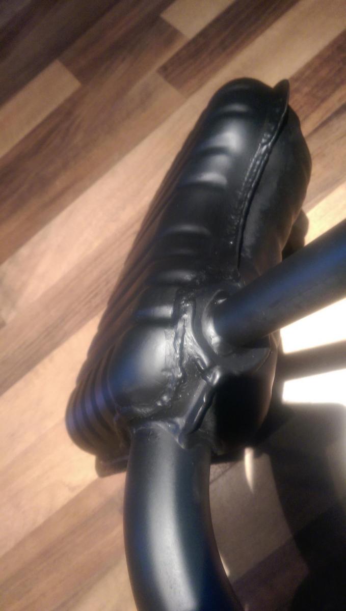

Anbei mal ein paar Fotos von der Megadella Variante für SS180.
Von außen kaum was zu sehen bis auf die schweißnähte.
Dieser ist extra für den 200er Conversionzylinder angefertigt worden und geht nach AT, bin gespannt wie er gefällt.

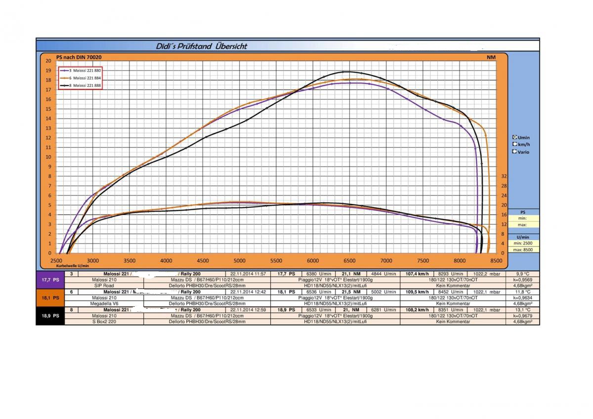

sind jemandem da zufällig Vergleichsdiagramme bekannt (megadella vs pipedesign)?
Hab hier mal ein Vergleichsdiagram auf Malossi alt Basis mit einem V6+T bekommen:
