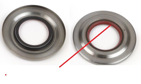

ich wollte kein neues topic aufmachen
kingwelle und malossi wedi auf der kuluseite funzt nicht - ein bekannter hatte das auch
ist das bei allen kingwellen so , oder nur ab un zu ?
problem: wenn die welle komplett eingezogen ist, kann man sie eigentlich nicht mehr drehen
wer hat auch das "problem"  - ich find das jetzt nicht schlimm, verbaue sowieso fast immer corteco ( da null probs ) - wäre vielleicht für andere auch interessant, weil die malossi wedi ja nicht die billigsten sind.
Bearbeitet von T5Pien
Bei mir hat sich letztens auch ein Malossi Simmerring bei Kingwelle für PX 200, 60 mm, Drehschieber umgestülpt. Ich habe allerdings noch keine Ursachenforschung betrieben.
Was ist in eurem Fall genau passiert? Wellendetails?
Hängt die sehr schwergängige Welle mit dem Simmerring zusammen?
ja - mit corteco ode is-parts gehts ja
meine vermutung ist, dass diese "plastikverstärkung" auf der rückseite der lippe die ursache ist - als ich den siri wieder entfernt habe ( welle sicherlich 3-4 mal eingezogen und ausgedrückt ) war dieser rote ring gerissen
quelle: sck
ich muss mal gucken, ob ich davon noch eigene bilder habe, wo man die gerissene rote sache sehen kann
wie schon geschrieben, ich finde das jetzt nicht sonderlich tragisch, nur wenns grds. so ist, sollte christopf das ev. bei der produktbeschreibung ergänzen. die malossi-wedis sind ja recht neu, da gabs die kingwellen ja schon etliche jahre, von daher konnte man das ja bei der fertigung der wellen nicht berücksichtigen - alle anderen wedi´s funzen ja 1a

wo soll denn der wedi da an der welle angehen?
maße der sirilauffläche sollten doch eigentlich gleich sein, oder?
kannst du da noch mal genau schauen bzw. messen?
Da geht er nicht dran an den roten bereich, das ist schon klar ist ja getriebeseite, aber der rote bereich scheint verklebt oder sonstwie mit der lippe fixiert zu sein. Wenn der freistich ? an die lippe geraet , so meine vermutung drueckt sich diese kaum ein, weil das rote teil extrem fest ist, fast wie hartplastik. Den siri habe ich nicht mehr, aber vielleicht hat meiermaschine noch irgendwo bilder, der hat wohl auch 2 wedi von malossi probiert mit seiner aktuellen 64 kingwelle. Bei mir war es eine aeltere 62 iger. Ich selbst hab den erfolgreich bei 2 wellen verbaut , aber halt bei standartwellen, einmal polini und einmal mazzu. Ich haette sonst erstmal keine andere erklaerung für die geschichte.

Gibt es neue Erkenntnisse zu der Malle Siri Geschichte?
Hab heute eine neue 64er mit einem Malle Siri verbaut. Jetzt lässt sich die Welle kaum noch drehen. Geht das einfach nicht? Wäre sehr ärgerlich. Die Malle Siris haben die Probleme mit dem drecks Cortecos beseitigt. Hab meine letzten Cortecos genervt in den Müll gefeuert, als ich gemerkt habe, dass mit den Malle Dingern wieder alles funktioniert.
Habe nen Corteco SiRi rein und die Welle lässt sich wieder wie gewohnt drehen. Malle wäre mir auch viel lieber, die machen einen besseren Eindruck als die Corteco. Musste den Corteco in der Höhe und im Durchmesser bearbeiten...
Hab vor 2 wochen einen verbaut und der Roller läuft tip top und die Welle drehte sich ganz normal !
glaub da nicht an einen kollektiv fehler !
Die King Welle läuft mit einem Malle Siri? Ging sie anfangs auch schwerer? Oder war gleich nach dem Einbau bereits alles normal?
Kannst eine Corteco feder auseinanderschrauben und die länge mit der Malossifeder vergleichen?
vielleicht liegt das probleme das die feder kleiner ist, und die lippe geht beim einbau umgekehrt rum die wellenstumpf
Hatte ich einfach nur Pech oder bin ich zu doof  :-D . Gleiches Problem, allerdings bei einer älteren 62er Welle.
Welle drehte sich sehr schwer, zur Sicherheit wieder aus dem Lager gedrückt. Ergebnis : Die Lippe hat es an einer kleinen Stelle umgestülpt und ist jetzt natürlich beschädigt.
Ich öle die Welle und den Simmering eigentlich schön ein, und ziehe dann die Welle ein.
Muss ich wohl wieder den braunen Corteco benutzten, oder habt ihr mir nen Tipp ??
Bearbeitet von Carter
Bei mir hat sich der Malle leider auch umgestülpt, obwohl ich Welle und Simmerring gut geölt und beides immer kontrolliert hatte. Welle ordentlich eingezogen. Corteco braun 0,7 mm abgeschliffen, Durchmesser kontrolliert und die Welle dreht sich so, wie es sein soll. Scheint wirklich am Simmerring in Kombination mit der Welle zu liegen...
