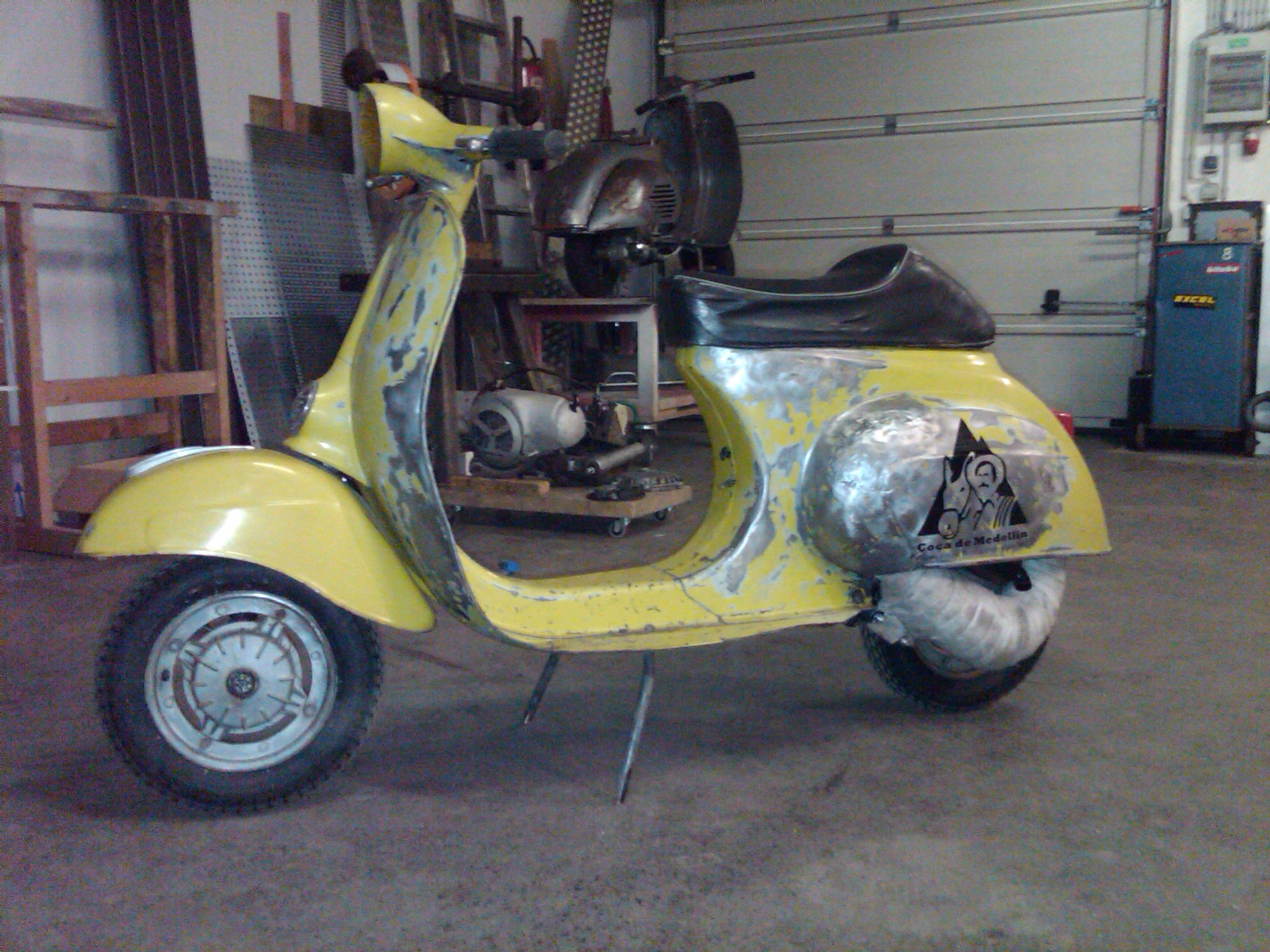

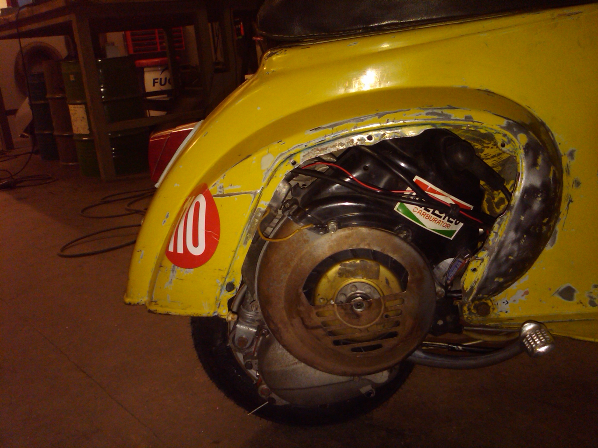

fahre den rs ohne Verstellung oben Gabelrohr oben um 1 cm kürzer unten um 2 cm kürzer und Lagersitz tiefer und mit beule im Koti
Bearbeitet von olds
@ absolut: ziemlich stimmig das ganze! :-D

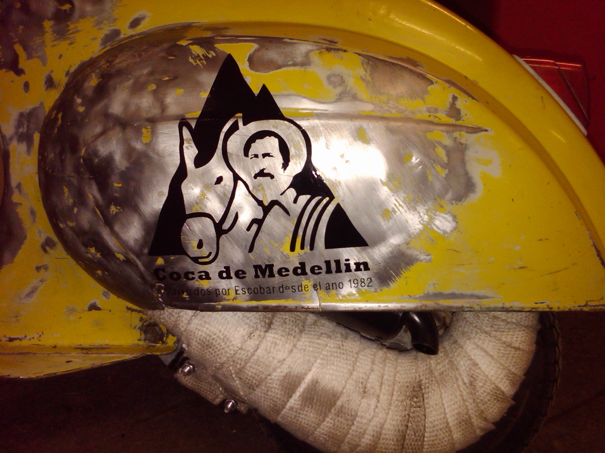

aber ist es nicht so, dass eine mumifizierung über den kompletten belly eher der leistungsentfaltung abträglich ist? oder geht's dir um den rattigen look, der daraus resultiert?
Ist der Pott so dick oder liegts an der Mehrlagenmumie?
Ist ein stinknormaler Franz.
die alte GS im hintergrund, oder was das is, sieht auch richtig fetzig aus. hammergeil
Ist eine VB1. ( vom Lack her um 1/3 besser als die V50 )
@absolut: Ne Anspielung auf Pablo Escobar? Gefällt mir.
Natürlich, ist zwar kontrovers, aber ich wollte noch etwas machen um die Kiste aus der "O-Lack konservierungs Ecke" zu entfernen und auf eine eigene Schiene zu bringen.
In erster Linie wollte ich eine Lautstärkenminimierung erreichen. ( die mir vollends geglückt ist ) Über Leistung hab ich mir im gegenständlichen Fall noch keine Gedanken gemacht. ( ich hör das jetzt von dir auch zum ersten Mal - hab das amazombi Mumientopic auch nicht gelesen )
Motor ist aus meiner goldenen Iatalia ET3 nur jetzt nicht mehr reverse, mit GS Kolben, VForce 2 und Franz.

@ absolut: ziemlich stimmig das ganze! :-D aber ist es nicht so, dass eine mumifizierung über den kompletten belly eher der leistungsentfaltung abträglich ist? oder geht's dir um den rattigen look, der daraus resultiert?

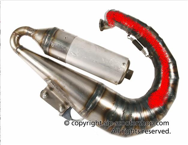

Das mit dem kompletten mumifizieren und der dadurch sinkenden Leistung kann ich so nur bestätigen.
Hatte da mal ein paar Selbstversuche die zeigten, dass eine komplette Mumifizierung zu einer unnötigen Aufheizung der Abgase führt, dadurch die Leistung sinkt und der Motor nicht sehr weit ausdrehen kann.
Fängt man jedoch ca. 10-12cm hinter dem Kolben an den Auspuff zu umwickeln und dann schlussendlich bis ca. 3/4 des Diffusors, so ist eine kleine Leistungssteigerung bemerkbar (aber mMn nicht wirklich relevant)
Jedoch hatte der Motor ein wenig mehr overrev.
Insgesamt läuft auch hier der Auspuff etwas heißer, aber wesentlich kühler als wenn man ihn komplett umwickelt!
Die Lautstärke wird echt angenehmer, leiser und dumpfer!
Sonst schöne Karre hast du da aufgebaut @absolut :-D
Bearbeitet von FalkR
Fängt man jedoch ca. 10-12cm hinter dem Kolben an den Auspuff zu umwickeln und dann schlussendlich bis ca. 3/4 des Diffusors, so ist ...
Ich hab erst bei der Hälfte des Rohrbogens nach dem Flansch zu wickeln begonnen. ( müsste reichen? )
Müsste man dann also auf Höhe der Verschraubung des Gegenkonuses aufhören?
Wie gessagt mal was anderes, wobei ich fürs nächste Mal wieder zu Komplettlackieren tendiere werde.
( ist halt für mein Dafürhalten schon sehr Auffällig für unsere Ordnungshüter, wenn man mit dickem Auspuff und partiell relativ wenig Lack sich im öffentlichen Straßenverkehr tummelt - quasi als Augenweide )
Ich hab erst bei der Hälfte des Rohrbogens nach dem Flansch zu wickeln begonnen. ( müsste reichen? )Müsste man dann also auf Höhe der Verschraubung des Gegenkonuses aufhören?Wie gessagt mal was anderes, wobei ich fürs nächste Mal wieder zu Komplettlackieren tendiere werde.( ist halt für mein Dafürhalten schon sehr Auffällig für unsere Ordnungshüter, wenn man mit dickem Auspuff und partiell relativ wenig Lack sich im öffentlichen Straßenverkehr tummelt - quasi als Augenweide )
Hälfte vom Rohrbogen könnte hinhauen, hab jetzt die Länge davon nicht mehr im Kopf.
Aufhören müsste man dann noch früher als auf der Höhe der Halterung.
So ungefähr halt, das Ende kann man dann z.B. mit nem stinknormalen Blumendraht fixieren.
Finde aber auch, das die Mumie unter der Karre eine Augenweide ist und gut was her macht! :-D
Ja sicher, das war ja eigentlich der erste Gedanke, bevor ich positiv über die Lautstärke überrascht wurde. Wenn man gemäß deiner Zeichnung wickelt, erhält mann dann auch eine DB-Reduktion?
Ein volles Mumifizieren war deutlich leiser.
Ein Mumifizieren nach der Zeichnung war gering leiser, hatte aber nicht mehr diesen dumpfen Klang.
Lautstärkenmäßig würde ich also behaupten, tut sich zwischen der Variante auf dem Bild und ungewickelt eher nicht so viel.
Von daher, wenns primär um die Lautstärke geht und dir die Leistung eher zweitrangig ist, lass es so.
