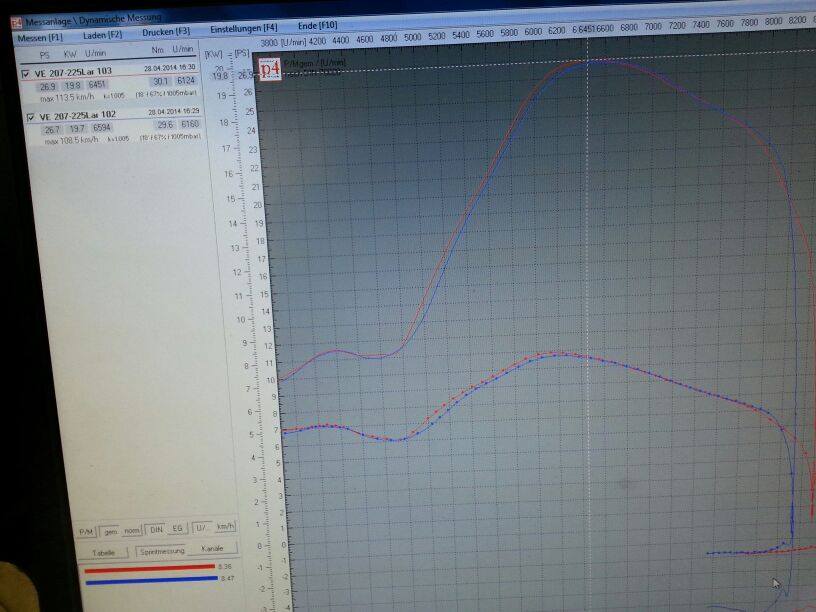

Dazu reicht auch der MHR mit 60iger Drehschieberwelle, MRP Drehschieberansauger,30-35iger Gaser und ein Sip Performance. Der gute Tenand hatte mal ein Diagramm gepostet mir 16Ps Vorreso und 28Ps. Sollte reichen denke ich und das alles ohne viel Hokus Pokus.
Bearbeitet von Laser
absolut - ohne fräserei geht reichlich
geteckter mhr ( nur kolben ) auf ds - nix wildes ( siehe fotos ) - die kurve zeigt noch einen vhst, der möglicherweise kaputt war - lies sich auf jedenfall nicht abstimmen - danach auf olschool 30 phb - drückt um 30 ps, bei reichlich nm und top vorreso - kurve muss ich raussuchen - aber selbst mit dem defekten vergaser und auch sonstnoch komplett unabgestimmt m.e. sehr ordentlich
mit auslassbearbeitung wären sicher um 35 mit ds drinne und das bei angenehmer lautstärke
