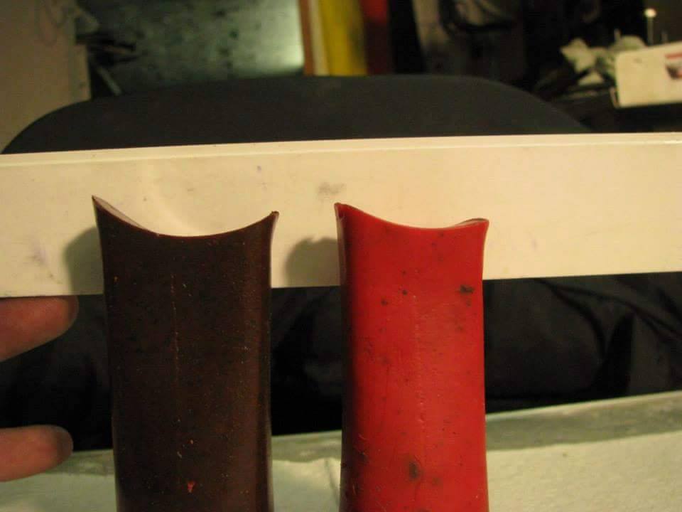

So, sagt mal, Ihr Fräsexperten: ist es denkbar, einen Sport zum MHR zu fräsen?
Nach der Portmap
post-41605-0-85005700-1426284519_thumb.j
wären die Überströmer 2mm hoch zu ziehen und der Auslass auf 48mm zu verbreitern und ebenfalls 2mm hoch zu ziehen.
Vorauslass bliebe (bis auf 10tel) gleich, stellen sich also "nur" folgende Fragen:
- ruiniert man sich die Spülung / Kanalgeometrie, sind die um 2mm (nach unten) größeren Kanalöffnungen (denn der Sport-Kanal sitzt ja bei gleicher Größe 2mm weiter unten) kontraproduktiv?
- kommt man rein praktisch betrachtet überhaupt an die Üs ran um sie zu vergrößern?
Ist nur so ein Gedanke weil mein gewachsenes Setup mittlerweile vielleicht doch besser zum MHR passt und der Sport eh schon auf rund 48mm Auslassbreite gefräst ist.
die üs -kannst du leider nicht so einfach hochziehen - da verändern sich die spülwinkel - ist im übrigen auch schwierig sowie zeitaufwändig zu dremeln. ich würde da einfach nur den zylinder mit einer entsprechenden fudi anheben um auf das niveau vom mhr zu kommen.
die üs sind ansonten vom layout und spülwinkel recht gleich. den auslass kannst du selbstberständlich auf mhr-größe, form etc bekommen, anbei ein paar bilder für dich. der sinn und zweck, sowie die charakteristik des shport ist dann natürlich komplett flöten.

Ja, stimmt, bis 60 iger auslassbreite oder minimal mehr, dann ist der sport ein anderer zylinder. Wenn du da eh schon drueber bist, kannst du den fraeser reinhalten und den auslass zum mhr umarbeiten. Viele haben ja den sport gekauft, weil man zur produkteinfuehrung nicht wusste, dass der mhr auch gut mit ueberstroemern jenseits der 133 gut laeuft, da ist der malossi alt sofort nm-maesig in den keller gegangen
Ich auch. Und weil der Motor damals ein anderer war (Gaser, Auspuff).
Ist die Kanalführung ähnlich oder gleich bei Sport/MHR? Kann man auf den Bildern nur erahnen.
Bearbeitet von Deichgraf
Bis welche üs kann man den MHR setzen ohne das er an nm verliert?
Laut bildern wuerde ich sagen sie ist bei sport und mhr identisch, nur das die üs beim sport tiefer sitzen.
Dann würde ich den Auslass 1mm nach unten (!) ziehen und den Zylinder 1mm hoch setzen. Dann sieht der Auslass wie der des MHR aus. Das wären dann 129/183/27 und müsste dem MHR mit KoDi (134/187/26,5) sehr nahe kommen. Wäre nahe an der Empfehlung von S&S ("um 180 und VA unter 30").
nach unten ziehen würde ich ihn nicht , wenns mein zylinder wäre . legt oben wahrscheinlich minimal dadurch drauf, aber untenrum verlierst du etwas - so war es zumindest beim alten 210´er. hab mal gelesen, dass sich das wohl bei allen 2-taktern so verhält.
