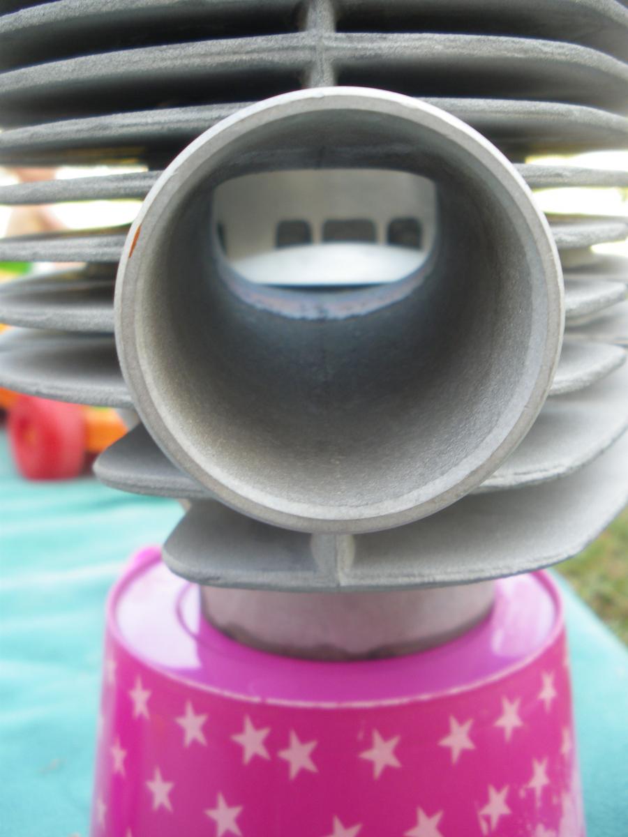

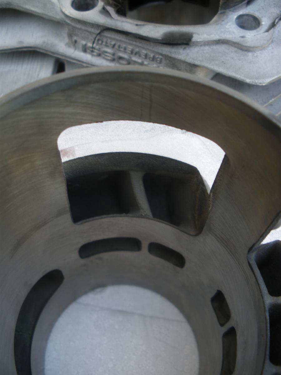

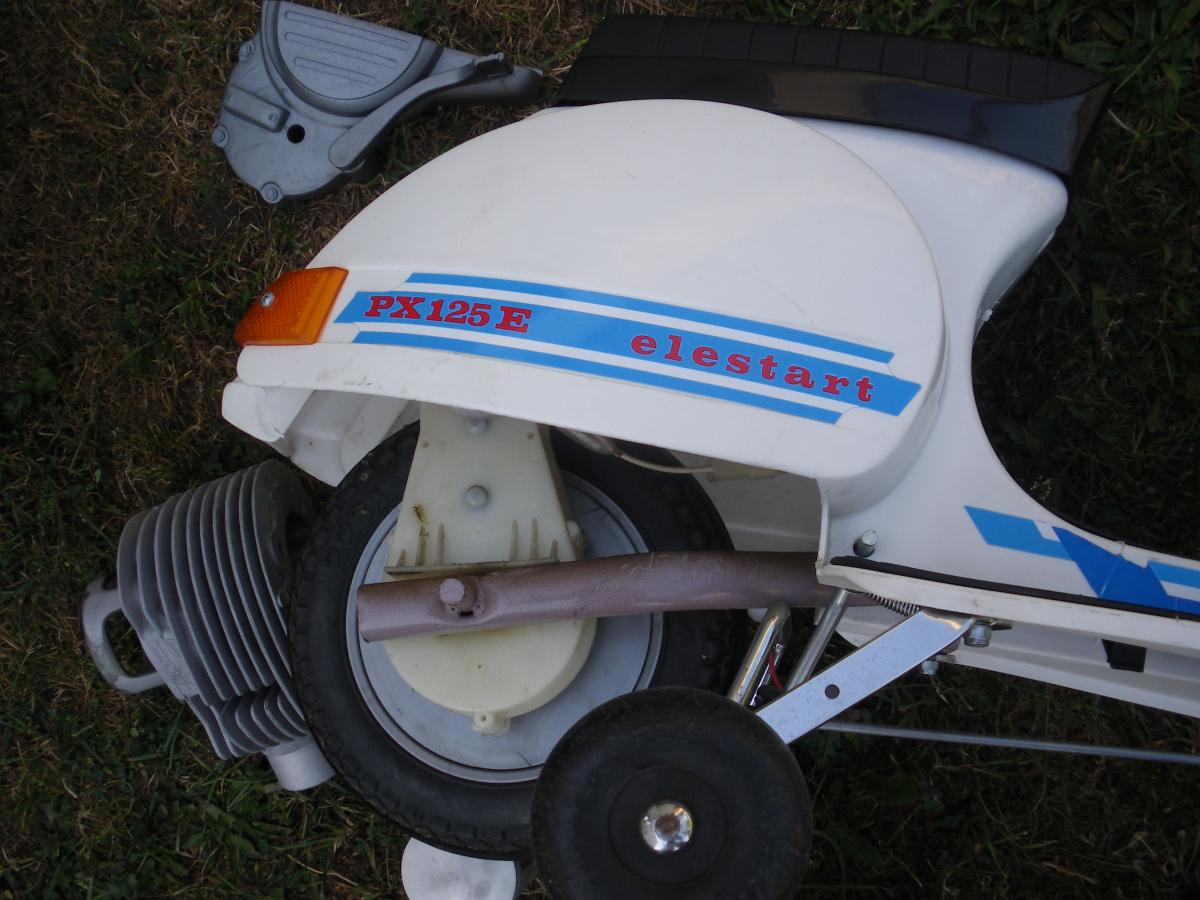

Heute Nachmittag wollten wir den MHR verbauen.
post-12688-0-20746400-1375033567_thumb.j
Leider gab es einige "Probleme" :wow:
post-12688-0-09695900-1375033600_thumb.j

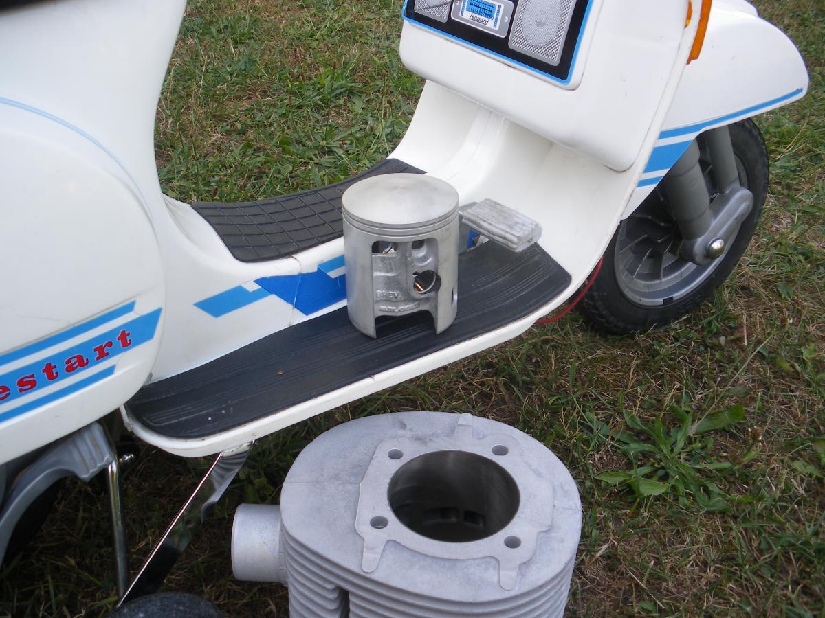

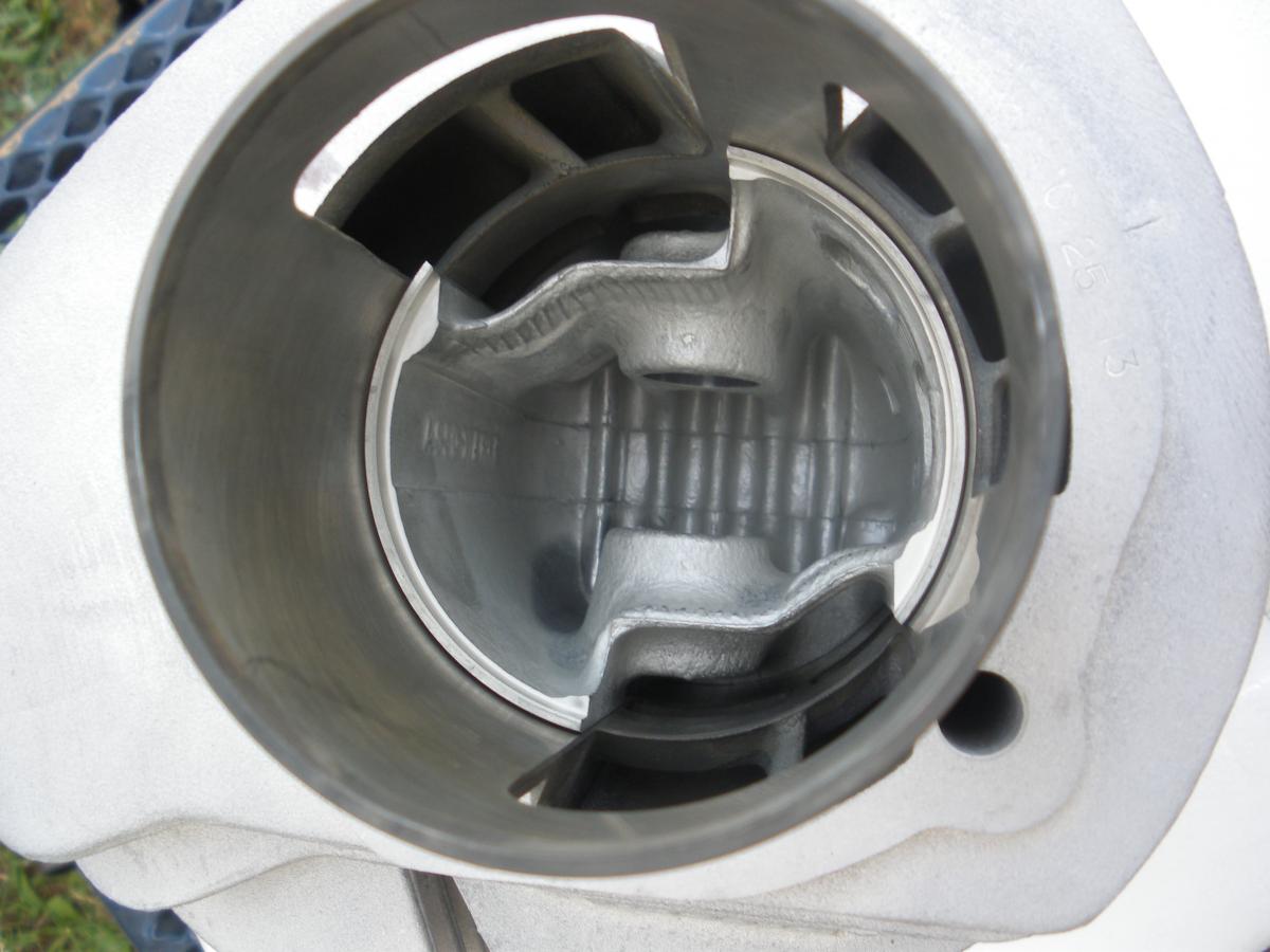

Dafür gibt es ein paar Bilder mit Kolben ==> wenn sonst schon keiner will :-D
post-12688-0-13803200-1375033634_thumb.j

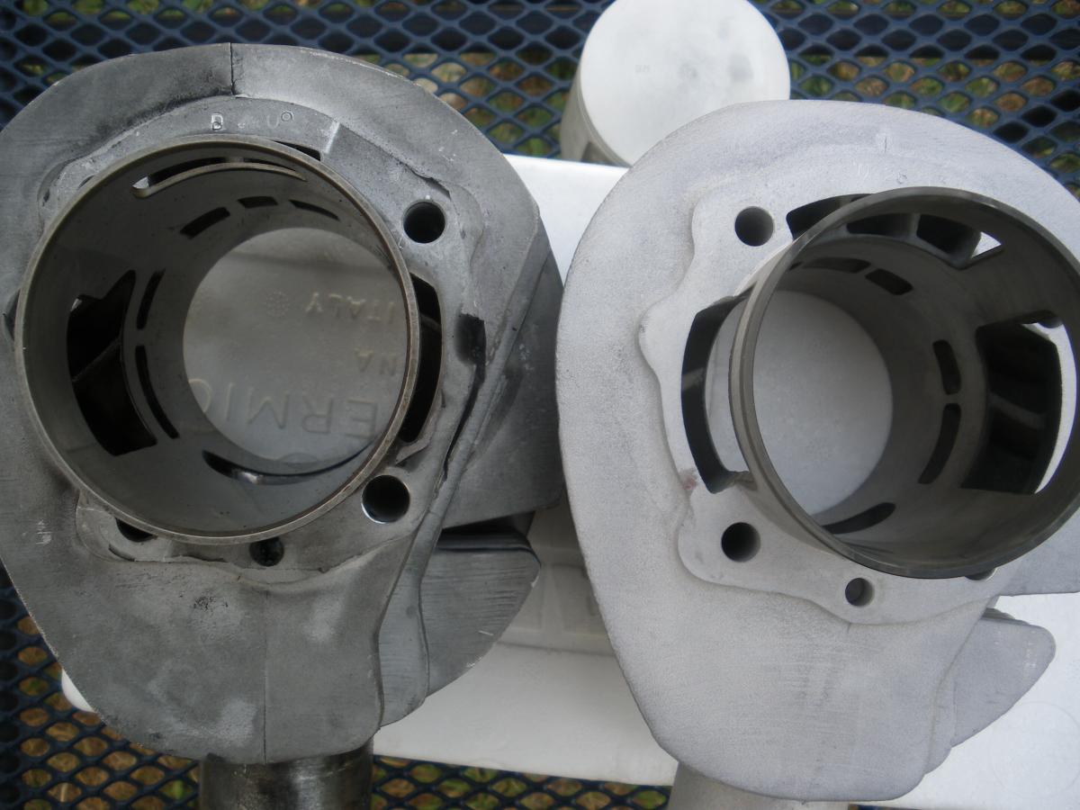

Den "Konstruktionsfehler" gibt es leider immer noch ! ! !
post-12688-0-18095000-1375033677_thumb.j
post-12688-0-41853600-1375033736_thumb.j
post-12688-0-42379700-1375033778_thumb.j

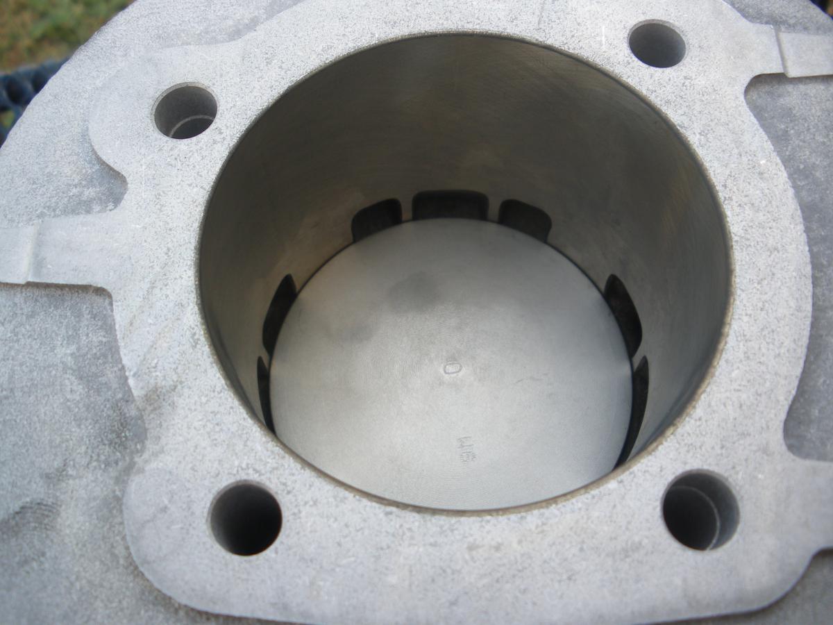

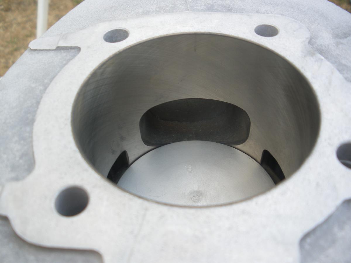

Kolben und Zylinder stehen unten bündig auf einem Sandeimer.
post-12688-0-29878400-1375033821_thumb.j

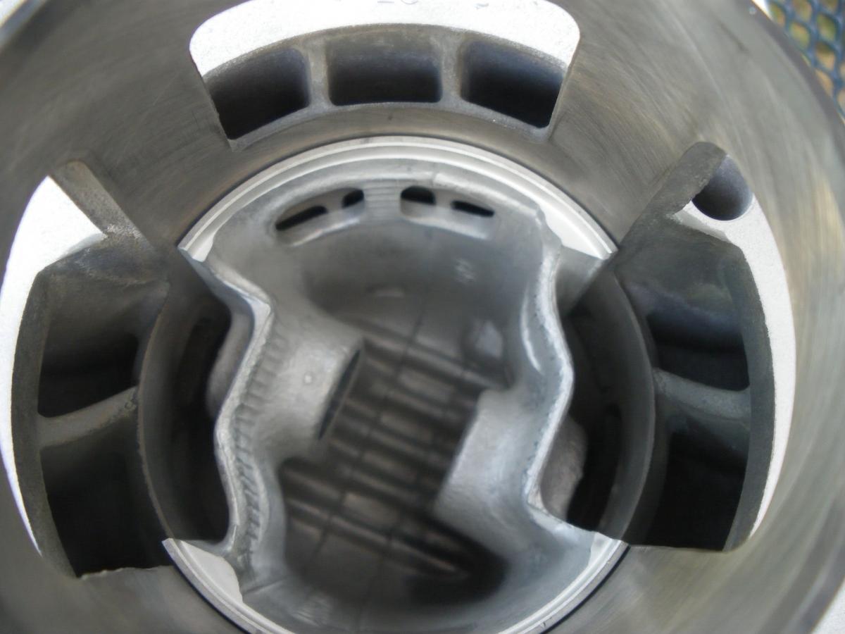

Überströmer und Auslass machen hier im UT nicht ganz auf.
post-12688-0-28801500-1375033866_thumb.j
post-12688-0-04027400-1375033929_thumb.j

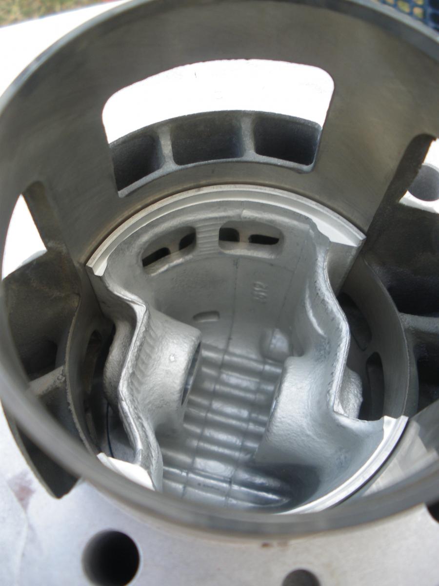

post-12688-0-72484300-1375033981_thumb.j

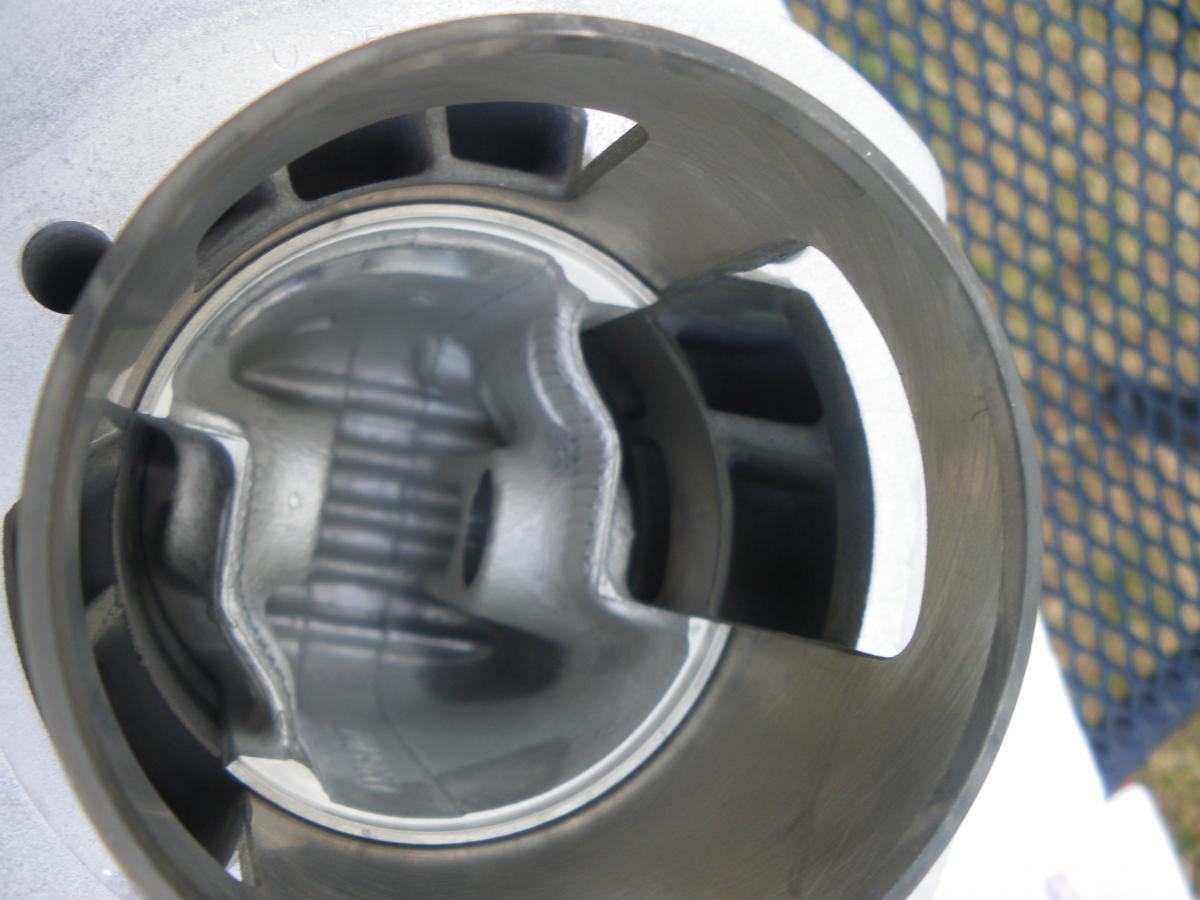

Hier steckt der Kolben drin und macht den Auslass nicht ganz auf.
post-12688-0-38502200-1375034026_thumb.j

wieso sollte das auf den bildern ut sein? der kolben sollte ja ohne grosse probleme ein wenig unten aus dem zylinder rausfahren können.
in den nächsten tagen gibts eine kurve mhr + 62,5 hub!
Da bin ich aber gespannt was jetzt wirklich für ÜS-Zeiten raus kommen!
Dachte 62,5mm geht nicht mit dem MHR, ohne den Mehrhub auszugleichen und damit über 134° ÜS zu landen?!
da siehst du aber den oberen kolbenring zur hälfte!
und wie sind die überströzeiten bei sinnvollem ringunterstand?
höher.
