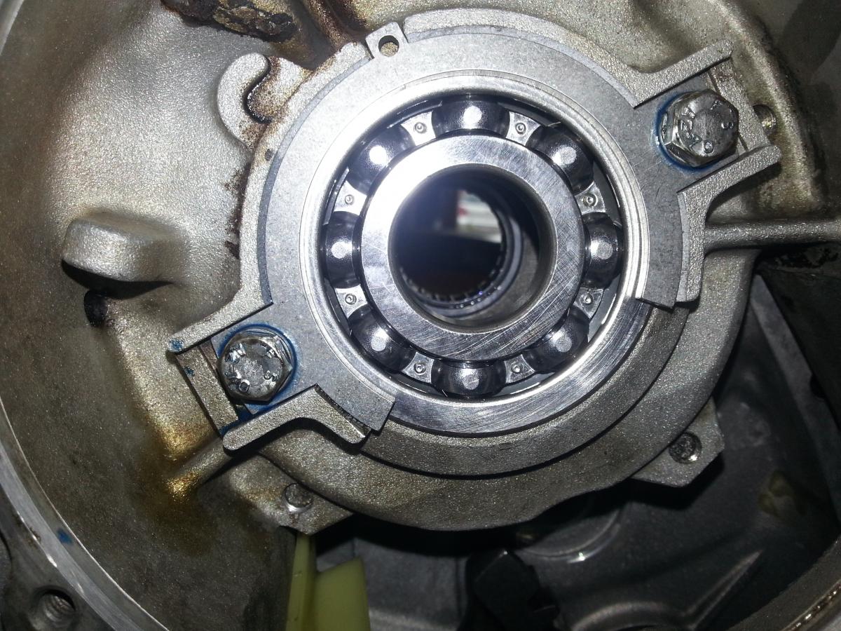

So ich habe jetzt die Lager drinnen, habe aber das Lager von der Nebenwelle rausgenommen da es einen komischen Ton von sich gegeben hat.
Muss ich wohl neu kaufen!
Und damit ihr wieder was zum meckern habt:
post-49046-0-04281700-1377963933_thumb.j
