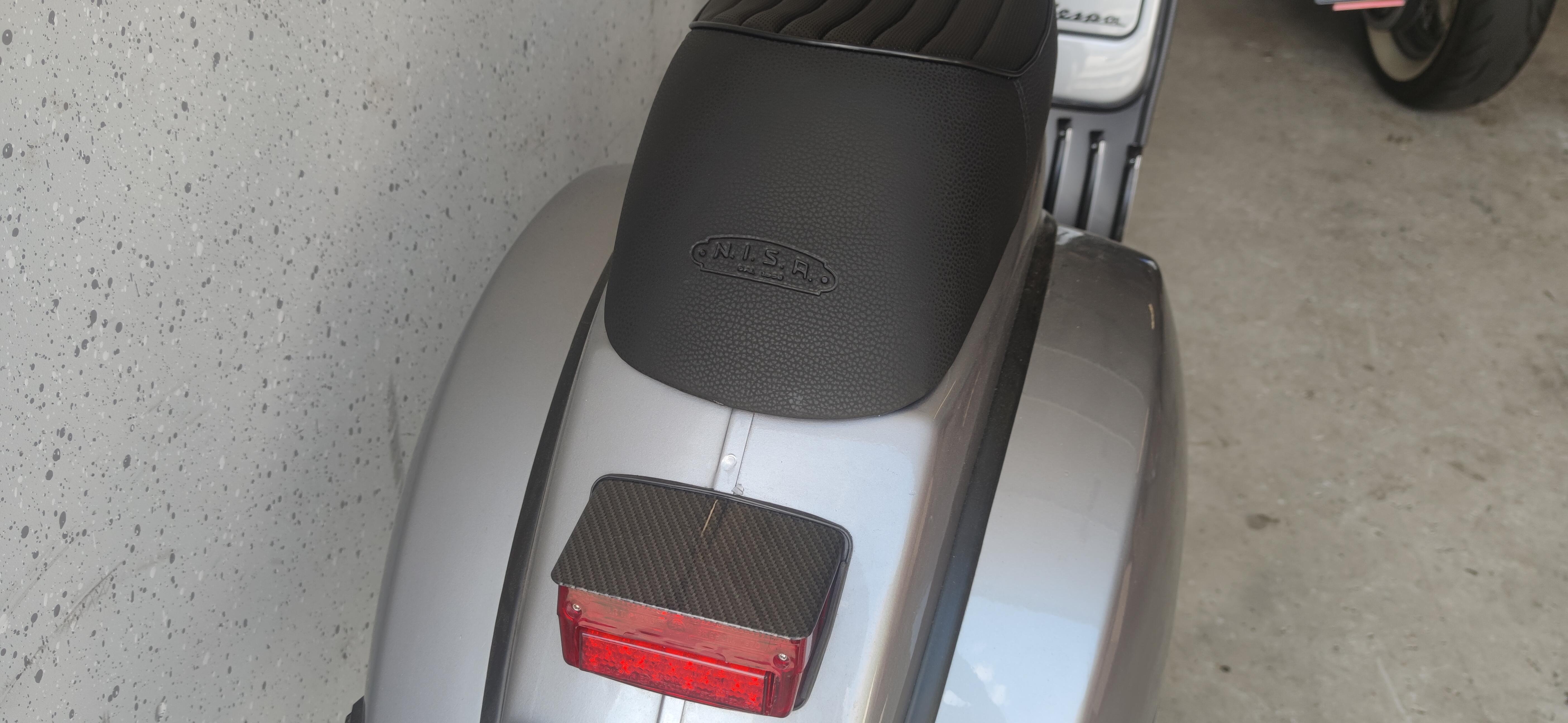

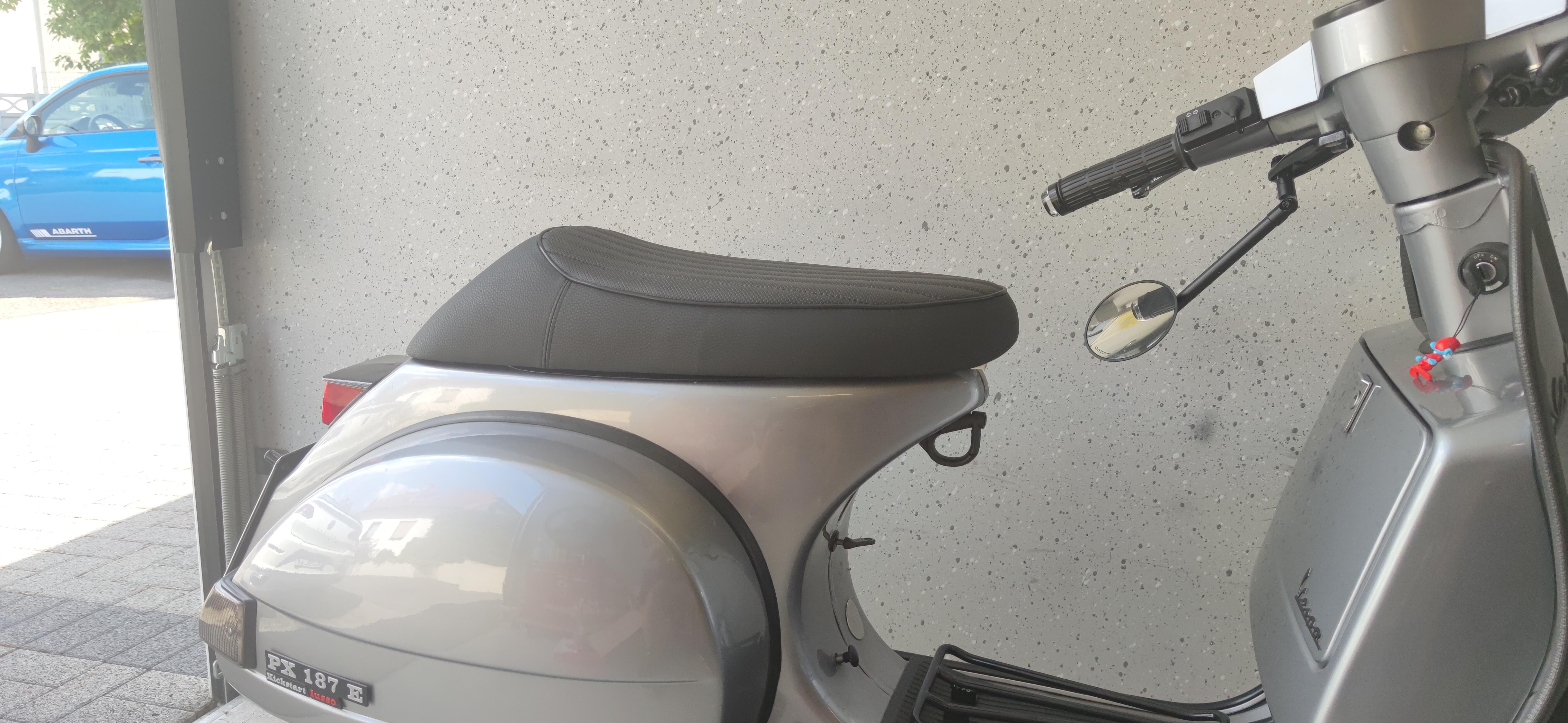

Passt doch recht ordentlich…..hinten halt nimmt sie den kantigen Abschluss der PX nicht exakt auf….ansonsten aber schaut die gut aus.

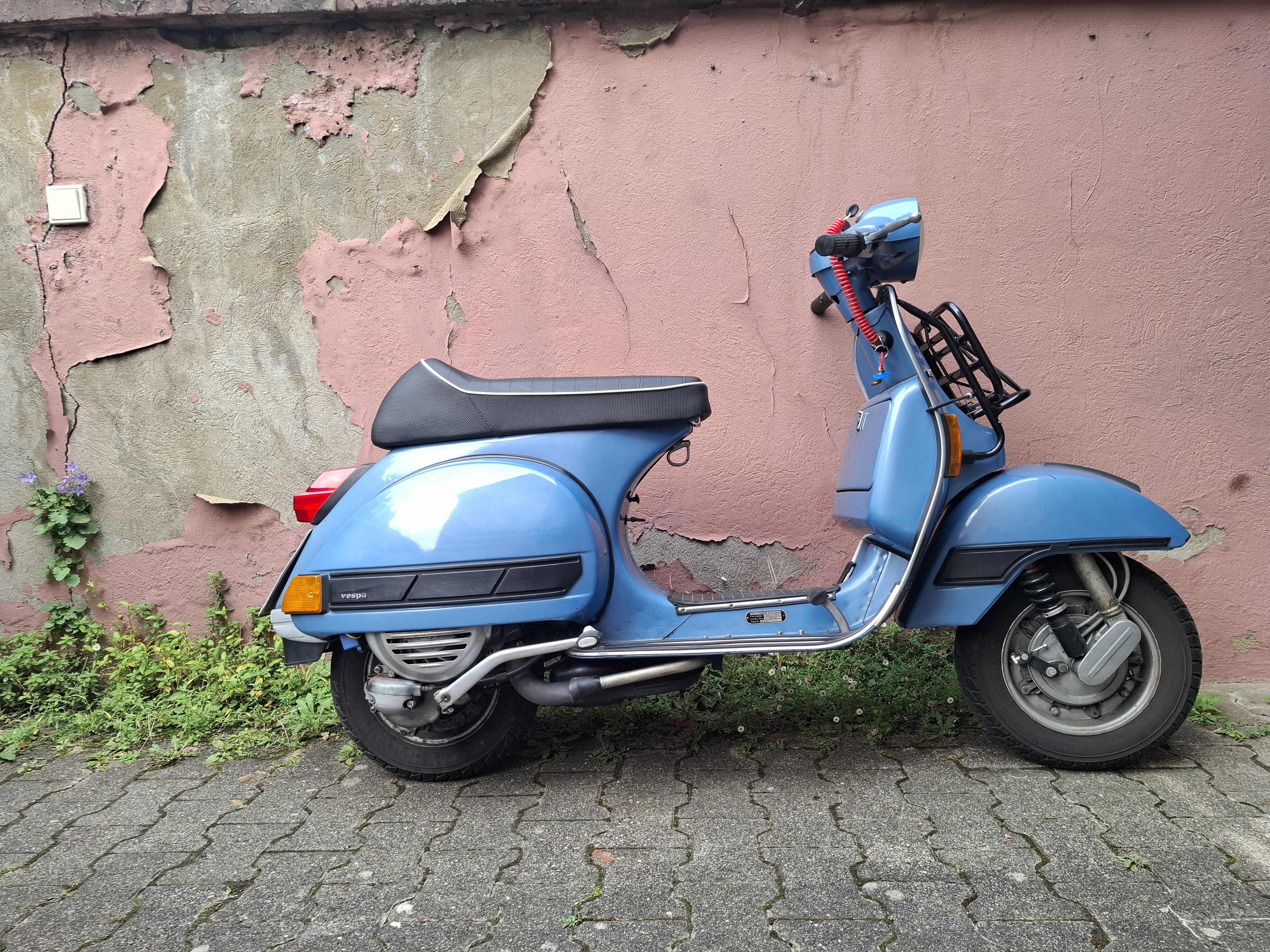

Genau das Teil habe ich 2022 auf meinen Roller geschraubt und bin dann eine Woche später auf Tour nach Sardinien geknattert - 4.500 km in zwei Wochen. Null Schmerzen am Hintern, die ist IMO echt bequem 😍!
Qualitätsmässig naja, habe vorne am Scharnier nachgearbeitet, per Rundhammer etwas mehr Platz für den Tankdeckel beschafft (die Vertiefung im Sitz sitz an der falnschen Stelle) und die Sitzbankunterstützung per Gummipuffer etwas verbessert. Ist seitdem immer drauf geblieben 😎

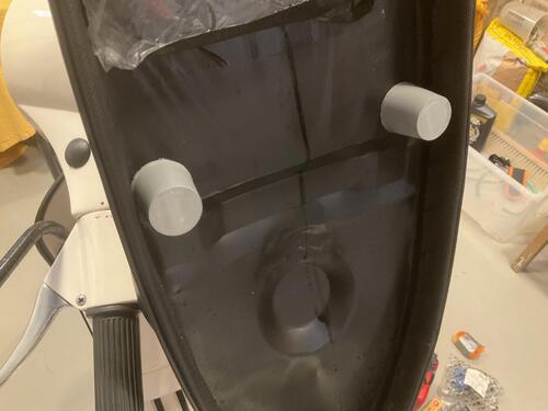

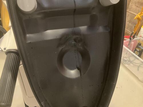

Ich habe die Nisa Ancilotti, mit einem Lusso-Tank und einer Kappe. Der Sitz blockierte die Entlüftung und verursachte eine magere Betankung. Um dies zu überwinden, habe ich ein 35-mm-Loch in die Metallbasis gebohrt und dann eine Kraftstoffsenderabdeckung zwischen Schaumstoff und Metallsockel verwendet, um zu verhindern, dass der Schaumstoff auf die Kappenentlüftung gedrückt wird.

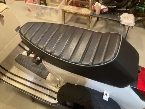

Bank ist heute gekommen... Bank steht trotz Metalldeckel am Deckel an
Am 4.3.2026 um 19:53 schrieb knatti:
Also bei meiner nicht.
