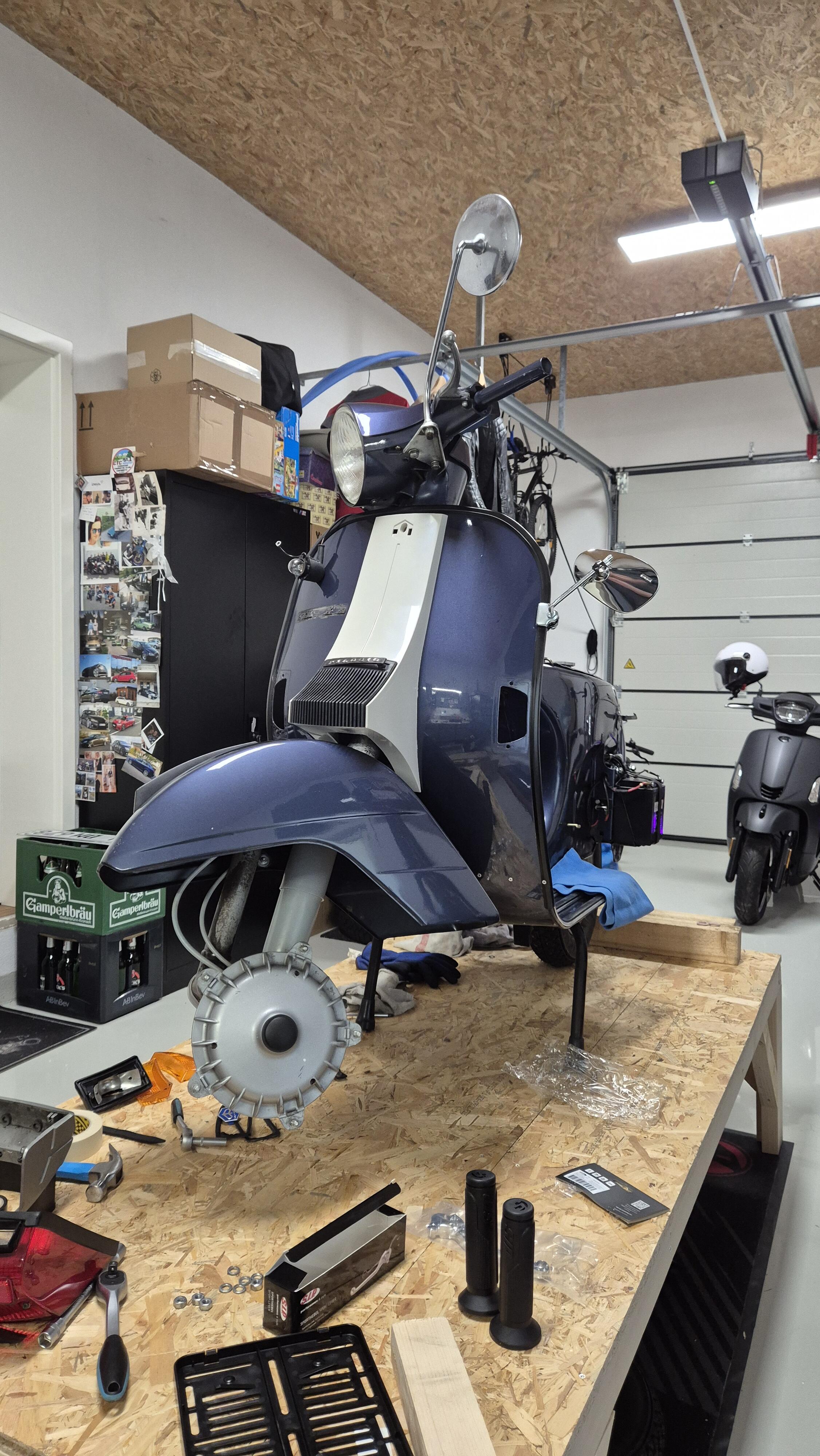

  2. Kennt ihr den Spruch, nimm dir 30 Minuten Zeit deine Vespa zu reparieren. Diese 2 Stunden werden die schönsten 5 Tage deines Lebens? Es sind 2 Simson Star eingezogen. Einer zum wieder verkaufen, weil fertig Restauriert und einer zum aufbauen. Was soll ich sagen, ich bin halt ein Wendekindund mit dem Zeug groß geworden und hier sind gefühlt 25 simson Treffen im Jahr. Und ich kenne mich aus. Nun ja, mal schauen .. Anderes Thema. Zurück zur Vespa. Ich hatte ja einen Vergaserdichtsatz da und dachte, komm baust den schnell ein ggf. findest das Leck. Also Gaser raus und dann hab ich gesehen das die Vergaserdichtung zum Motor kaputt ist und ÖL am Motor runter läuft. Also .. Wanne ab. Und dabei ist mir aufgefallen das der Benzinhahn nicht mehr richtig schließt.. also .. Tank raus .. Mist! Tank voll. Öl voll. Sauber.. Und dann sehe ich tatsächlich das sich jemand bei einbau des Benzinhahn richtig mühe gegeben hat, und als wäre das nicht genug ist der Tank rostig. Läuft! Zu allem übel hab ich noch bei beim aushängen der Züge gemerkt das der Hebel der Ölpumpe etwas schwer geht. Jackpot! Die wollte ich unter GAR KEINEN UMSTÄNDEN anfassen. Denkste. Also, auseinandergebaut, Hebel gangbar gemacht und jetzt .. Litiumverseiftes Fett??? Alle wo ich das kaufen wollte, haben mich angeschaut als würde ich ein Space Shuttle in der Garage bauen. habs bestellt. NLGI 3 natürlich. Ich hoffe ich bekomme die wieder Blasenfrei in Betrieb, es gibt gefühlt 500 Ansätze die zu "entlüften". Also hab ich den ganzen Kram mal wieder bestellt, und warte nun auf Lieferung. Ach ja, natürlich auch einen Benzinhahnschlüssel, den man genau ein mal braucht und dann für den Rest seines daseins an die Werkbank hängt. Wer hat sich das bitte ausgedacht den Hahn von innen zu verschrauben? Diva halt. Ich liebe Sie trotzdem. Zusammengefasst, es wird Pfingsten schönes Wetter, die süße steht total zerrupft auf der Bühne, beim SIP räumen sie nach dem Open Day noch auf und... ich kann nicht fahren. Super, ich melde mich bei dir.

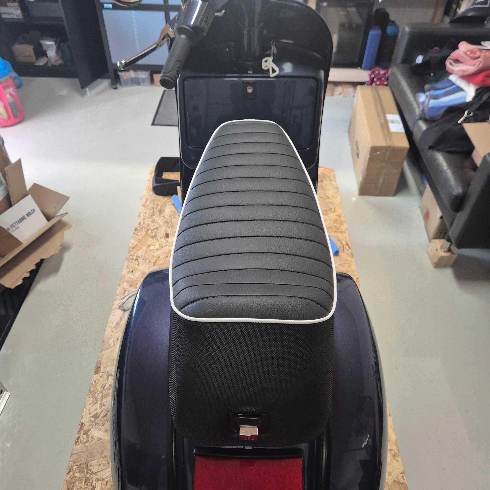

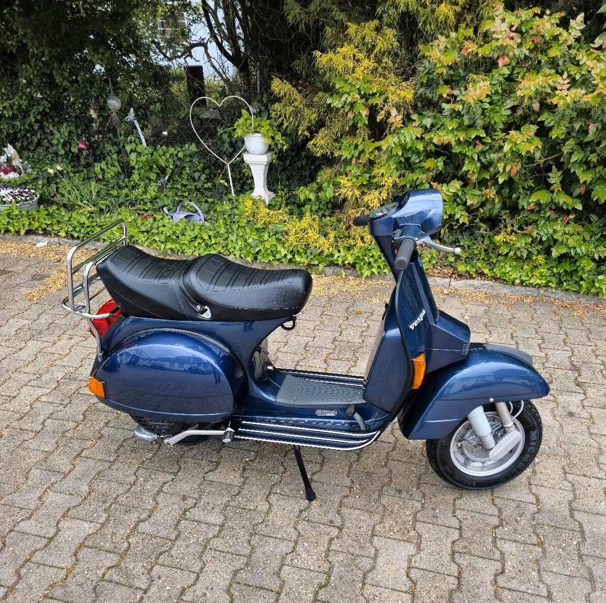

  7. So Probefahrt. Mal schauen ob die Bank funktioniert. Ein Traum in Blau.
  8. Ich dachte deshalb hat man eine Vespa oder? Also ich hab schon von einigen gelesen, die nicht mehr ausreichend Kraftstoff bekommen haben mit dieser Bank und einem LUSSO Modell.
  9. Ich weiß es geht immer etwas Besser&Schöner aber nun ja. die TSR hab ich lange angeschaut, ich wollte eine mit Schloss. Und wer ist schon perfekt? Bisschen will ich auch aufs Buget achten, hab leider noch mehr Hobbys. Ich finds für den Anfang in Ordnung so.

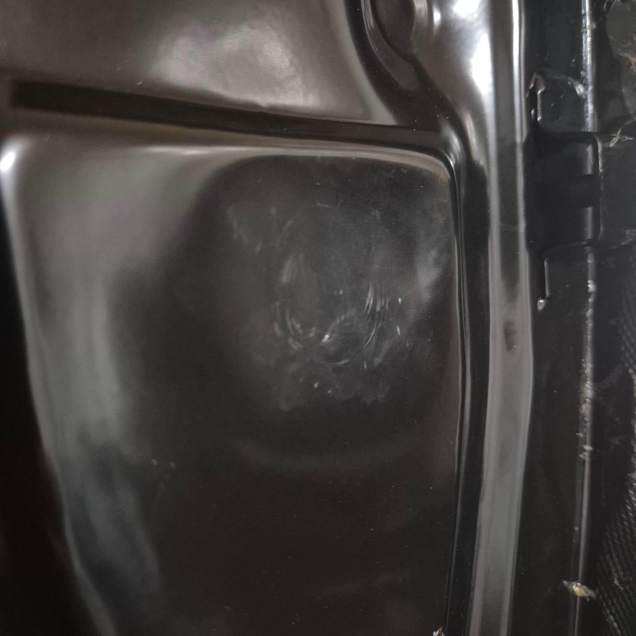

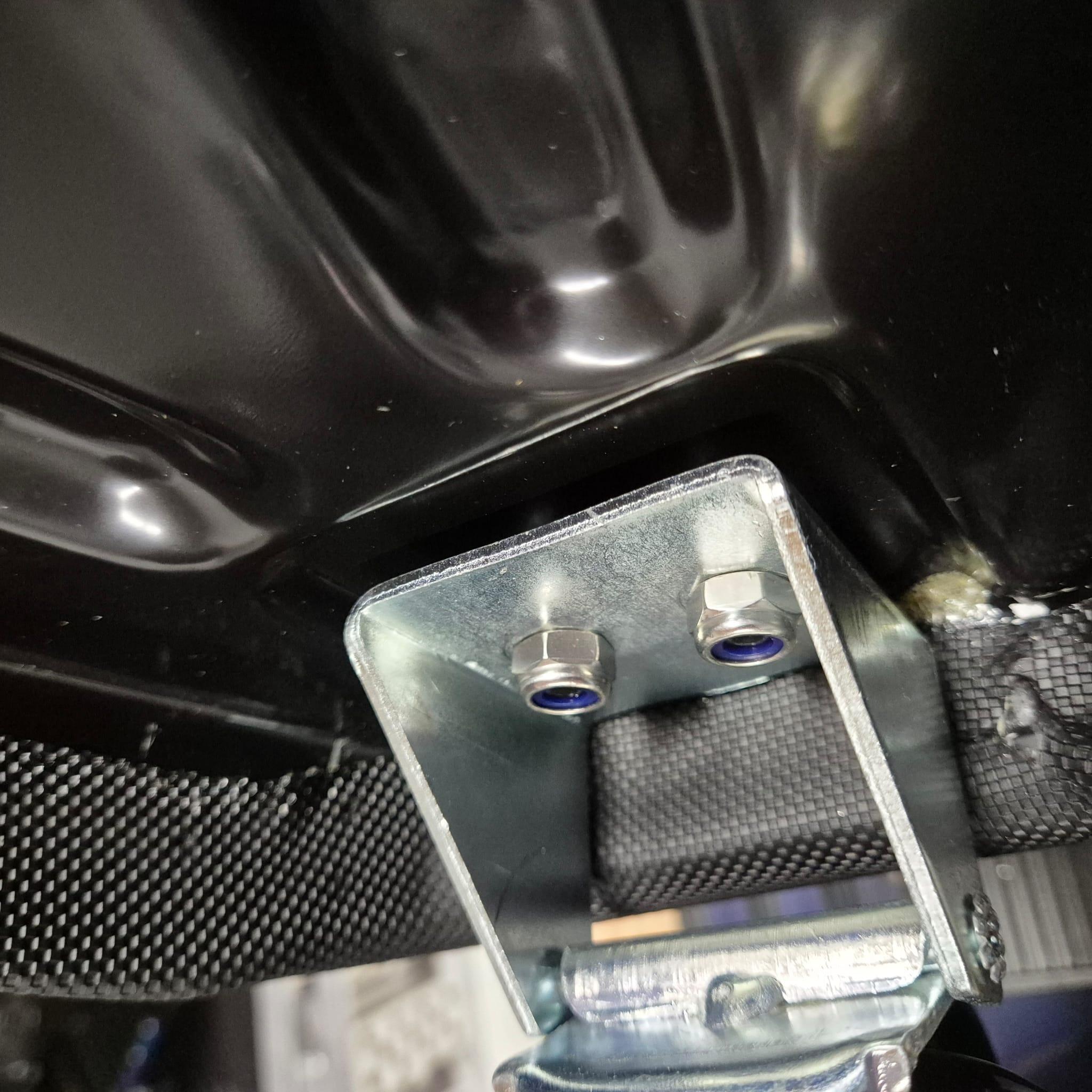

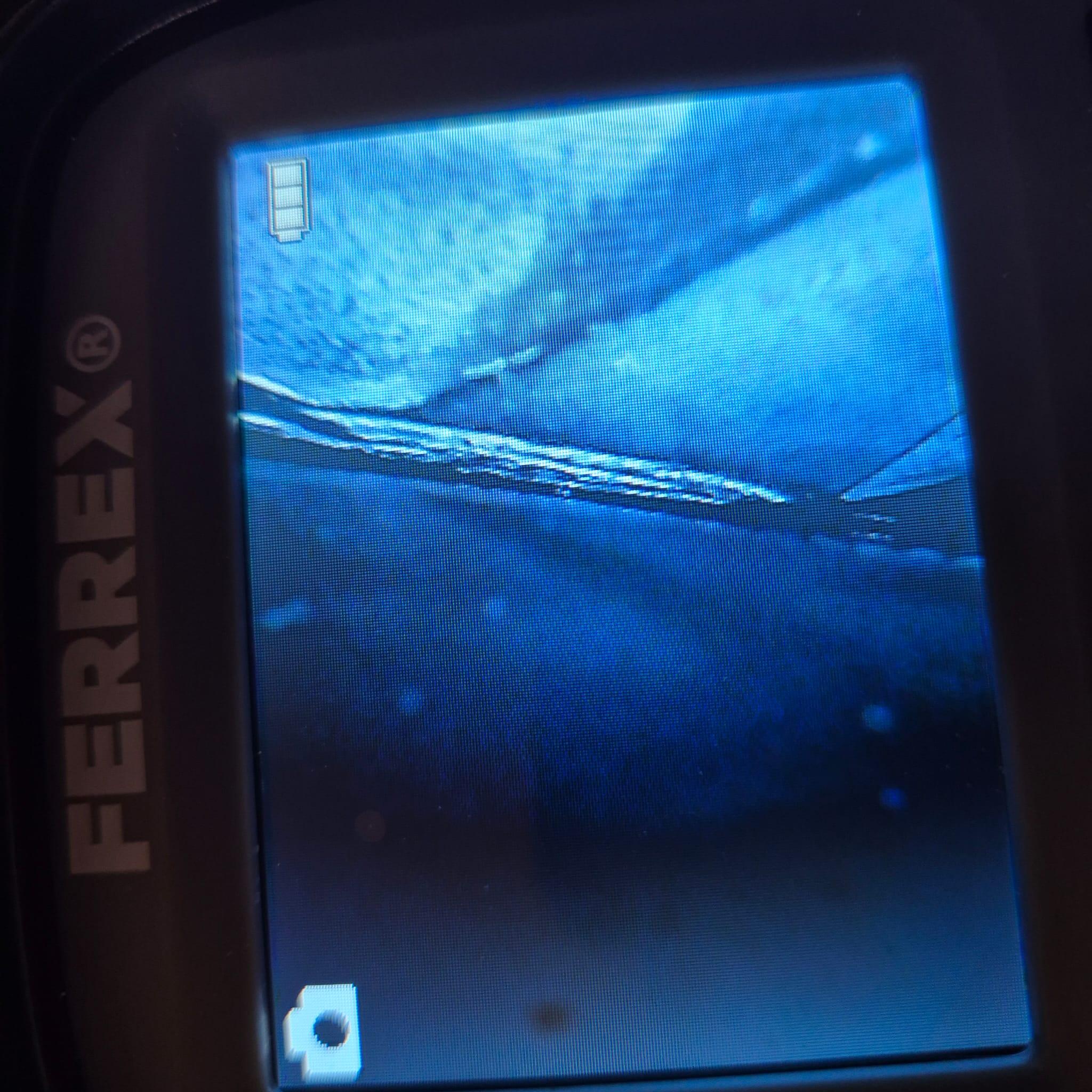

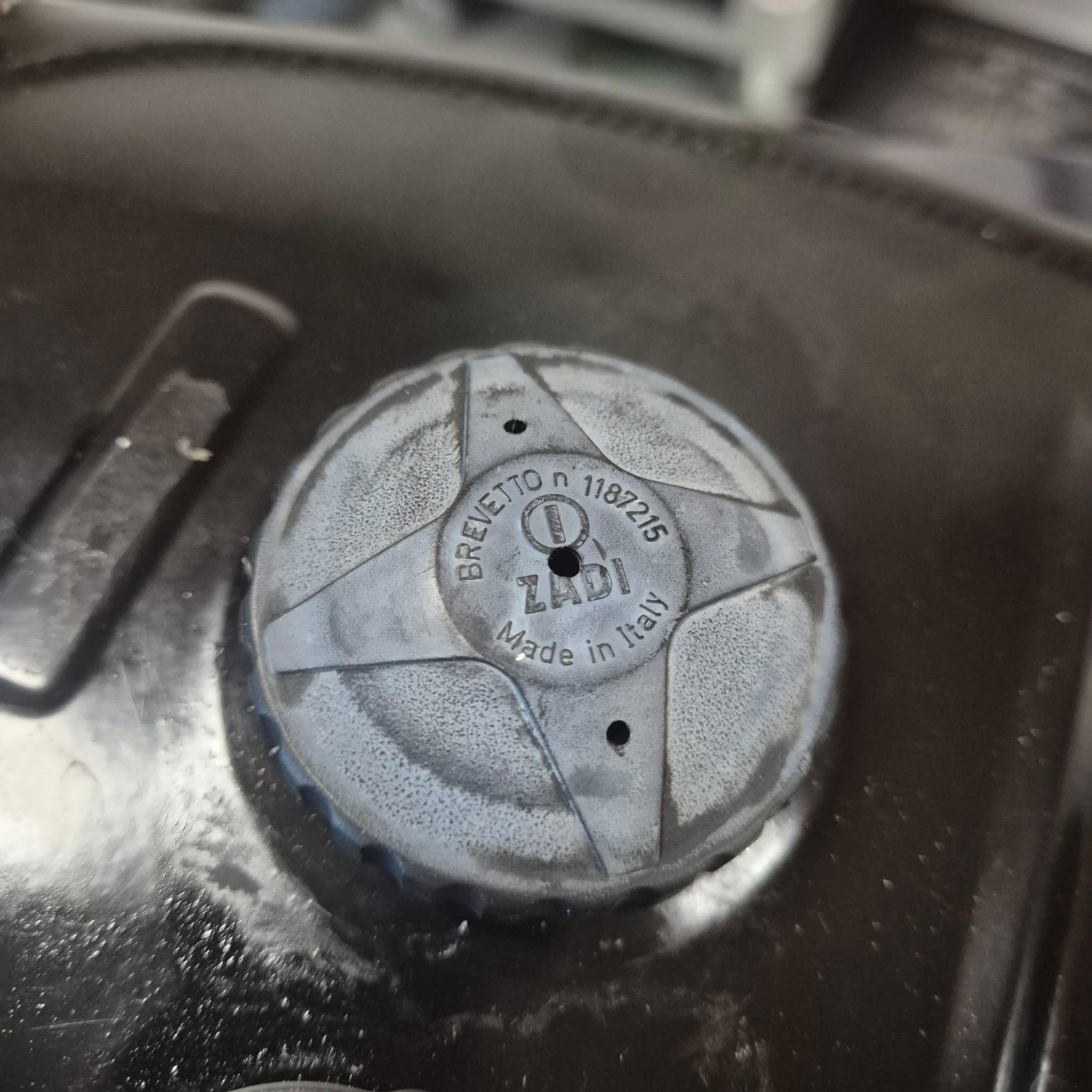

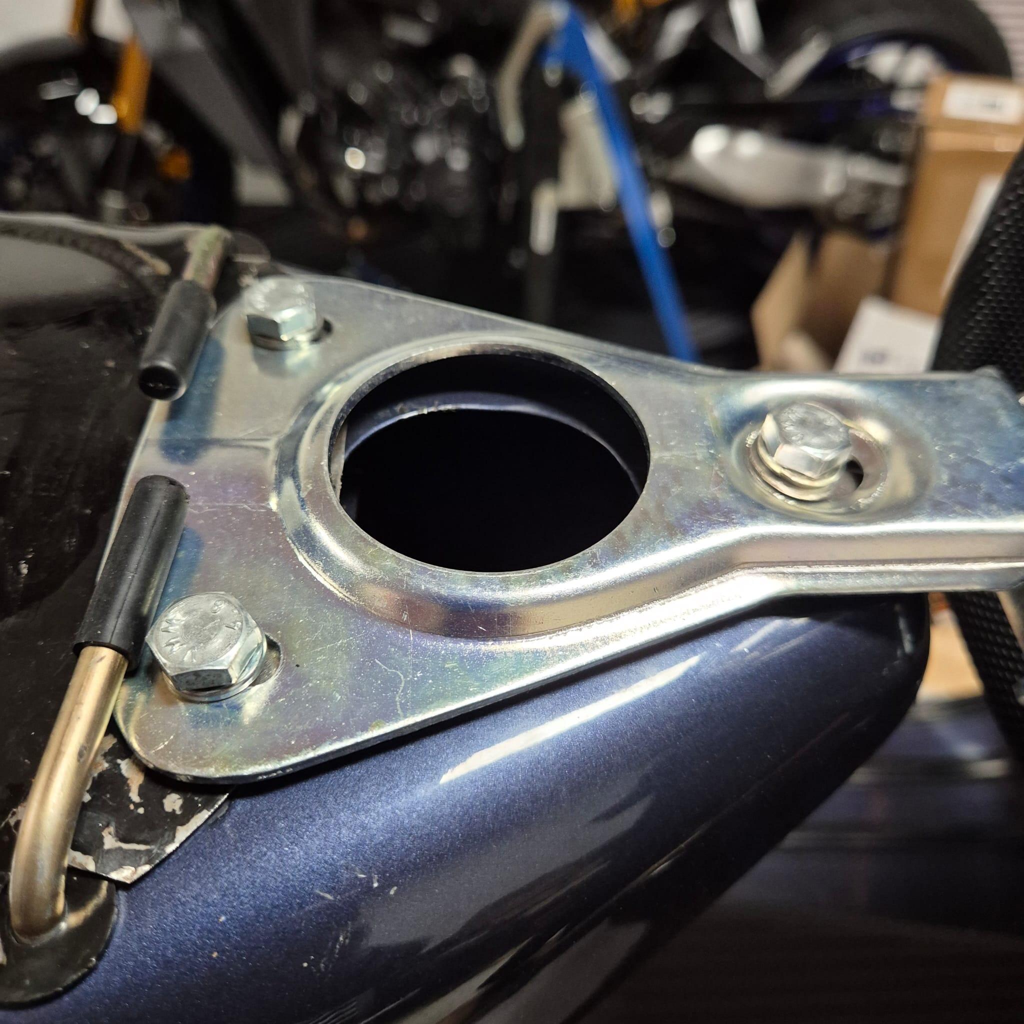

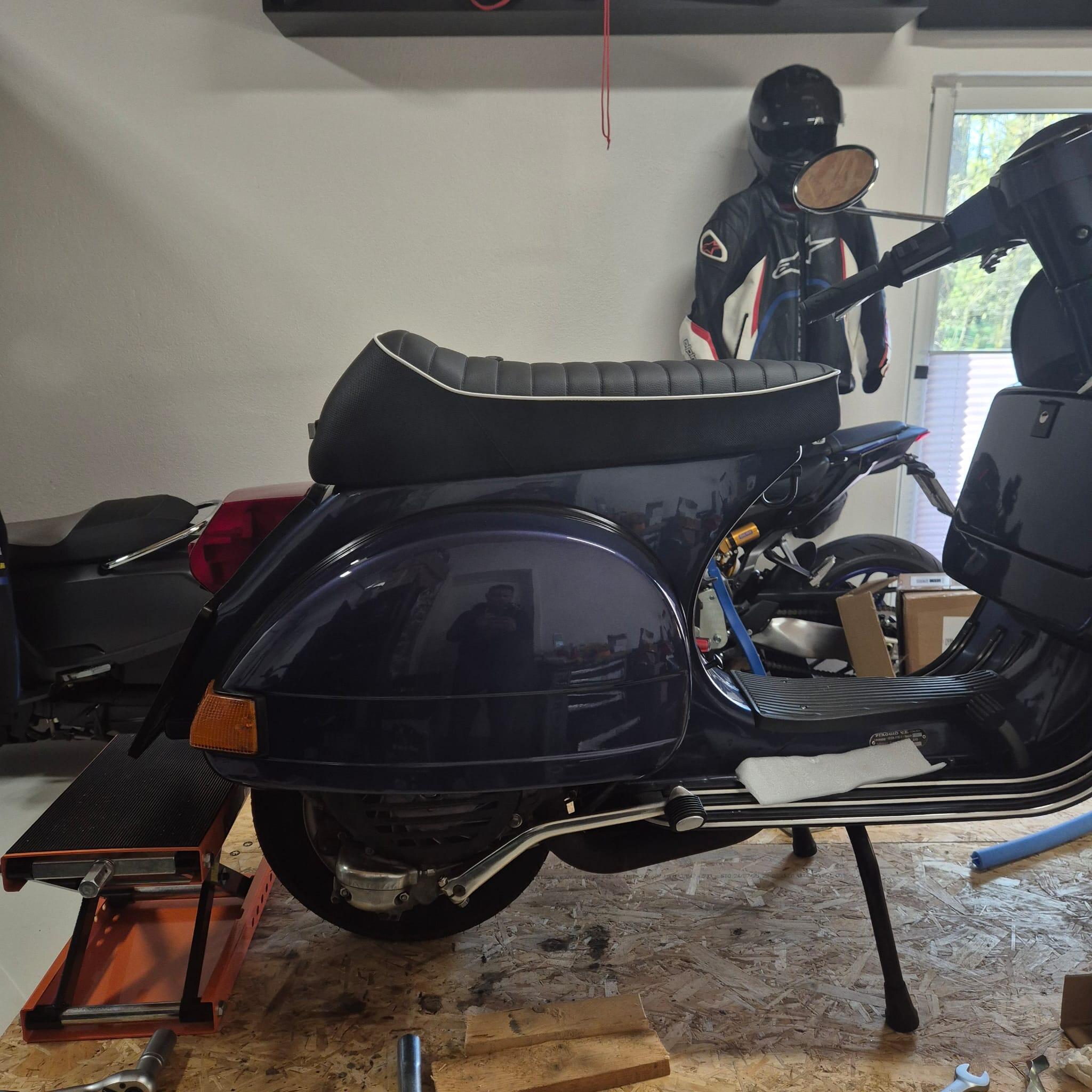

  10. Keine Ahnung wie viel Leistung da raus kommen soll. "Etwas mehr" ..? :-) und zum üben für den DR. So das zweite Paket von SIP ist angekommen und das Lusso Sitzbank Drama startet von vorne. Für alle die sich für DIESE Sitzbank interessieren und eine LUSSO haben, hier mal schnelle Anleitung wie ICH es gemacht habe. Ohne Gewähr das es immer geht. https://www.sip-scootershop.com/de/product/sportsitzbank-nisa-ancelotti_75903110 Zuerst, Freude! Dann musste ich jeweils unter das Scharnier der Bank 2 Unterlegscheiben machen: und auch unter das Scharnier am Rahmen eine Große: Damit sie einigermaßen auf eine Höhe kommt mit der man Arbeiten kann. Dann hab ich mit dem Endoskop geschaut wie viel Platz ist: Deutlich zu wenig, wie immer beschrieben. Also hab ich das Loch im Tankdeckel etwas vergrößert und noch 2 eingefügt. Und Knetmasse zwischen Bank und Tank gelegt, damit ich sehe wo ich in der Bank arbeiten muss. Und dann gedengelt. Jetzt sind ca. 6 mm Luft rund nach oben und die seitlichen Bohrungen liegen völlig frei. Ergebniß: Eine lange Probefahrt wird zeigen ob das reicht. Und da ich den Stift noch hatte, hab ich ihr bisschen 90er Jahre Style verpasst. Steht ihr ganz gut, finde ich.

  14. aaa jetzt kommt Licht ins Dunkel. Es Muss also zum Getriebe passen. Alles klar. Also dann sowas hier? eBay.deRitzel DRT Kupplung 23 Zähne Piaggio 80 für Vespa Px Und...Suche nach anderen kompatiblen Produkten mit Piaggio 80 Vespa PX und V8X1 Pignon DRT Clutch 23 Zähne Piaggio 80 für Vespa PX und V8X1 1981-1993 Die 23 -teeth -DRT -Kupplungskupplung wurde speziell für
  15. Perfekt erklärt, darum Liebe ich das Forum so! Sorry für die vielen Fragen die hier ganz sicher super erklärt irgendwo stehen, aber man ist dann mehr am lesen und vergisst das wichtigste wieder T5 Kotflügel sieht optisch höher aus als PX? Eigentlich sollte das Rad etwas IN den Kotflügel... gannnz viel Später wenn ich noch Lust habe. Ich hab 85 KG. (ohne Vespa ) also 63/68? .. die 68 ist was und wodurch vorgegeben? Getriebe?
  16. Ja so ist das meistens. Ich hab schon gelesen das sich auch vor 10-15 Jahren die Gemüter getrennt haben bei MAL oder DR. Nun, das ist ja der zweite Schritt. Nochmal kurz zur Kupplung, ich kann also die originale einfach mit einem 23er Ritzel versehen, braucht man daszu irgendwelche Abzieher? Nachdem Ich sie abgeholt hab, wurde erstmal der Grundbaustein fürs Schrauben geglegt, und das ist saubermachen. Dann hab ich der Vespa ne kleine Bühne gebaut und schon mal angefangen paar Sachen zu erneuern. Hebel , Griffe , Gummi um das Handschuhfach usw. (Scheißarbeit) und hatte kurz schwarze Blinker drin, aber war nicht vollends überzeugt. Es soll eine T5 Kaskade dran, weil die mir aus irgendeinem Grund besser gefällt.

  21. aaahh jetzt sehe ich es. Damit beantwortest Du gleich mehrere Fragen die ich hatte, Super! Und was kaufe ich nun für eine Bank
  22. Sieht aber super aus, was musstest Du machen? Und offtopic, hast Du die Gabel vorne gekürzt? (damals noch höher?)
  23. Der ewige Sitzbankkrimi. Ich habe noch immer die Camelhöcker drauf mit der ich Sie gekauft habe und hab leichtes würgen wenn ich in die Garage komme. Bequem ist die ja, aber optisch .... Lusso ist irgendwie ein spezialfall. Warum passen bei manchen die Bänke mit einem Flachen Tankdeckel und bei anderen wiederum nicht? Ich werd nicht schlau draus..
  24. Okay, dann habe ich das überlesen, sorry. WELCHEN flachen Deckel hast du drauf?
  25. Sehr schöne Bank, ohne Frage. Bringt mich halt auch nicht wirklich weiter, da auch die bei der Lusso nicht passt. Hab die NISA jetzt wieder verkaufen können.
