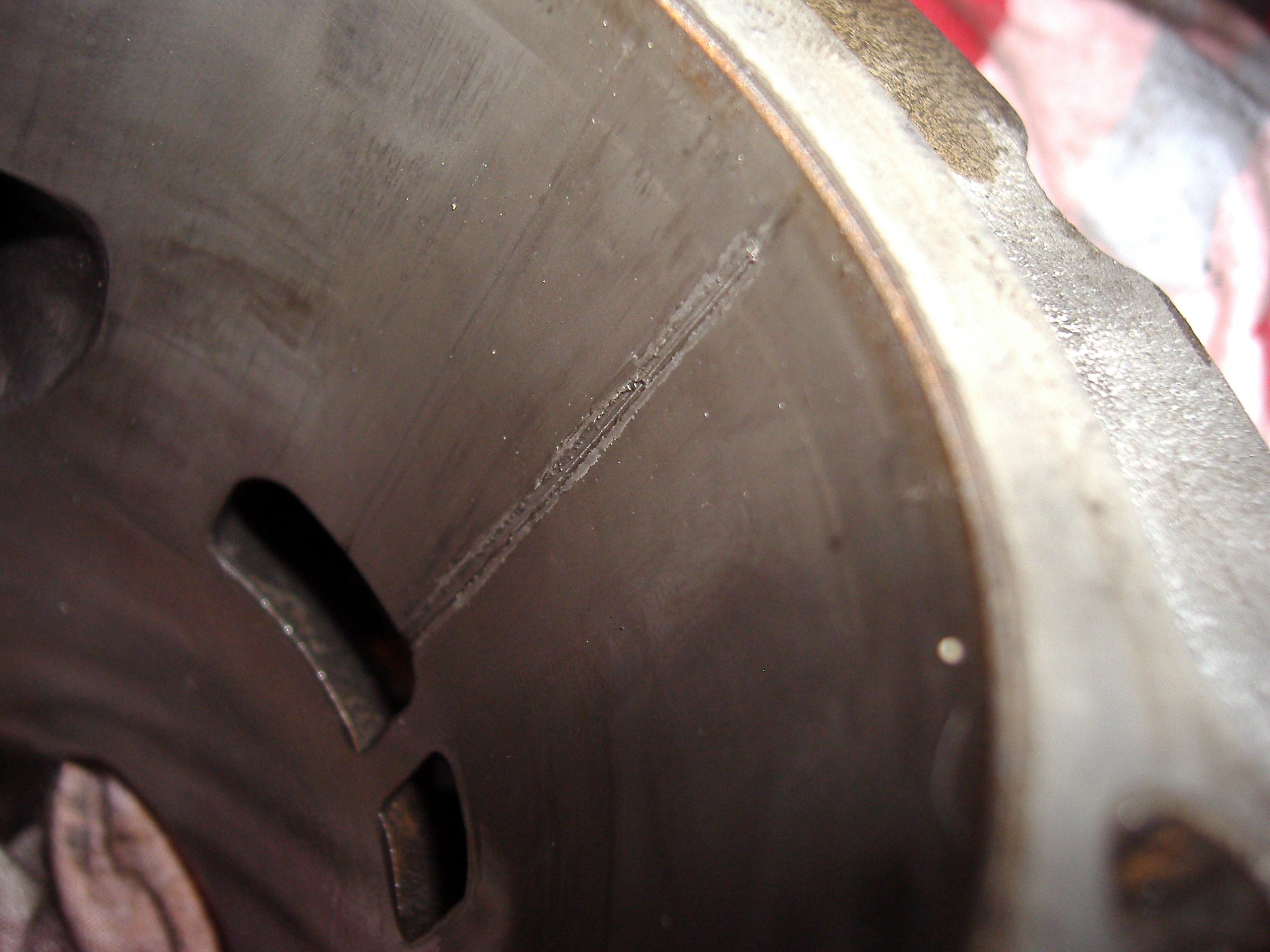

Mal unabhängig von der Frage, ob man da glätten muß: Paßt der neue Kolbenbolzen noch saugend/schmatzend? Ist die "Schlängelline" an der Boostbohrung (im zweiten Photo) ein Riß, ein Haar, ein Draht, ein Spahn oder Dreck auf der Linse?
habs noch nicht probiert, komm wegen dem drecksfussball zu nix. hab aber vor mir heute einen fernseher in die werkstatt zu stellen und dann gehts auf.
die schlangenlinie die du meinst müßte ein feines drahtiges stück vom kolben sein dass halt das lager runtergezogen hat. riss ist es sicher keiner. ich hab da drinnen aber auch noch gar nicht sauber gemacht.
äh, den TS1 hab ich schon zerstört mit der aktion. da ist aufschweissen und neubeschichten sowieso angesagt weil die pins zu tiefe löcher hinterlassen haben. aber er sollte eigentlich immer noch funktionieren.
würd ich auch mal so weiterfahren. Hatte bei meinem TS1 auch so eine feine Rille im Zylinder. (Kolbenringpin ausgefahren) Lief mit neuen Ringen tadellos. Bis zum nächsten Defekt.... :-D
Also alles entgraten, sauber machen, event. neue Ringerl und los gehts....Der nächste Winter kommt bestimmt..
