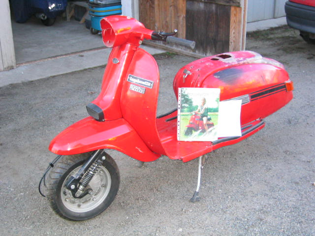

hast jetzt das trittbrett schneiden müssen oder ned? schaut schon fast so aus auf dem foto.

    Ich antworte mir mal selber. Passt mit ein wenig Nacharbeit am Schliessblech ganz gut. Mir gefällt das so jedenfalls. Probefahrt steht noch aus. Zu kalt.
ja :-D
