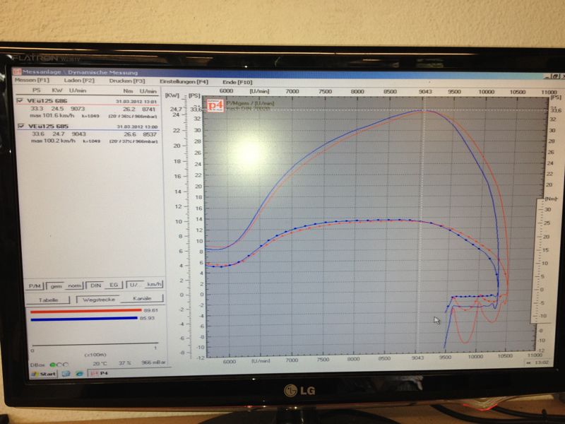

hier meine Erfahrung mit den Zweiklappenventil-Blättchen/30€ vs VForce3 Membranblock/150€.
Getestet auf meinem M1L-60 Quattrini im Direktvergleich.
Schöne Kurve!
Was sind das für "Zweiklappenventil-Blättchen"? Andere Plättchen für die original Membran?
Vergleich zu den original Plättchen wäre auch interessant gewesen.
Die originalen Quattrini-Membrane verursachten bei mir immer nen scheiß Vorreso oder Resoloch, deswegen hab ich die garnicht erst versucht.
