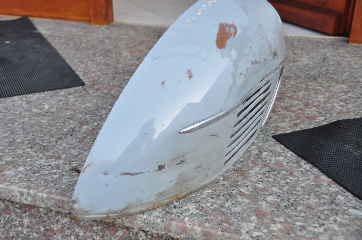

@Kebra: Also mir wurde mal gesagt es sei BLU 230 aber ich kenn mich da leider kein bissl aus. Habs bis jetzt aber noch nirgendswo sonst gesehn.
So hab nochn paar Bilder gefunden, da sieht man auch gleich mein Problem beim Trittblech, wurde vom vorbesitzer ausgebessert. Wie könnte man des halbwegs wieder beheben?

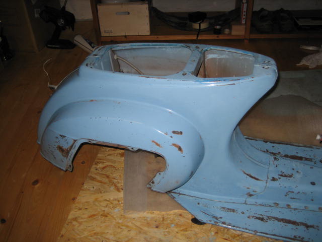

warum zur Hölle haben so viele O-Lack Vespen vorne auf der Kaskade so einen langgezogenen Kratzer/ Rostfleck?
Meine Vespa hat das auch und auch die Vespen von 2 Kumpels.
Ist das Zufall? :thumbsdown:
ach btw Elias: meine Vespa hat das gleiche Loch im Beinschild aber auf der anderen Seite. Woher das kommt weißt du auch nicht oder?

Das Loch im Beinschild könnte von ner Steuerplakette sein. Zum Lack auf dem Bodenblech, versuch es mit ACETON runter zu wischen greift den Nitrolack nicht an, eventuell der alte noch drunter. Ansonsten den Schaltgriff zu MR.VespaGS schicken und der macht dir genau den Farbton. eventuell dann auch die Seitenklappe lackieren :thumbsdown:
@Elias:
Weißt du die Farbnummer der oberen?
Könnte das Azzuro Chairo 400 sein??? Passt aber dann wohl nicht mit dem Bj.
Sonst mal Mr.VespaGS fragen.

Werds mal bissl mit Aceton probiern aber ich denk da is nix mehr drunter. :thumbsdown:
@moguai123: ich erkundige mich mal beim MR.VespaGS zwecks der Farbnummer und dem Ausbessern des Bodenblechs + Seitendeckel lackieren.
Ich glaub es is eine von 1972 vllt hilfts ja jemandem?
Der Kratzer dürfte eine Scheuerstelle sein von dem Kunstlederlappen an der in Italien allseits
beliebten Scheibe.

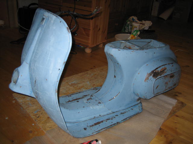

genau die olack karre hab ich auch zerlegr daheim rum fahren. leider nicht ganz so schöner olack wie deine.
Mir fehlen leider auch die Seitenklappe und das rücklicht im olack, hat da noch jemand was mit patina rum liegen?

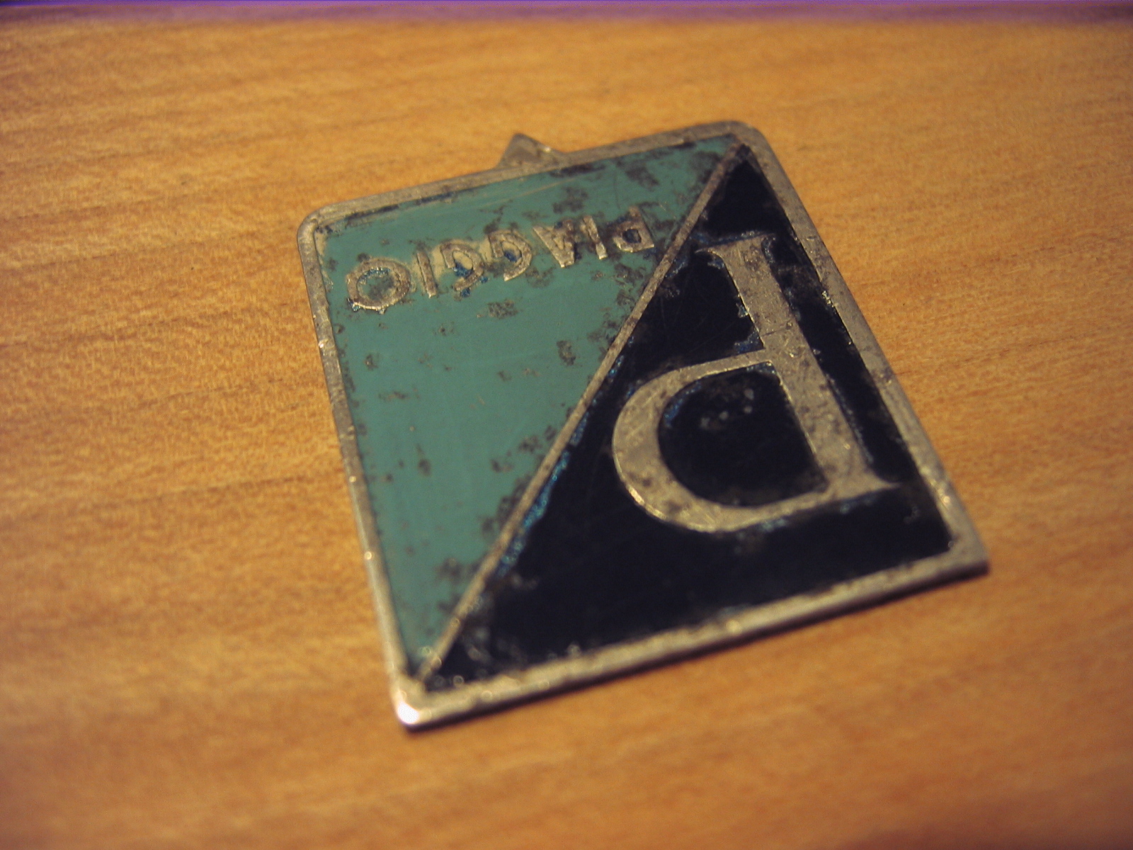

weiß nicht obs hier reinpasst, aber hier sind so viele experten unterwegs, die mir vielleicht sagen können ob das Emblem original ist...
Die schrift ist erhaben, aber waren die nicht emailliert?
Genau so eins brauche ich noch, in genau diesem Zustand.
du willst doch sicherlich mit mir tauschen, ich kauf Dir auch ein neues :thumbsdown:
Hat noch wer so ein Emblem für mich?

mal ne kurze Frage, wie macht Ihr den alten Lack beim Trittblech in der Rinne weg? Ich bin am Verzwefeln, wenn ich das schaben will, geht der ganze Lack bis auf die Grundierung weg und wenn ich es mit Schleifpapier mache, dann wirde es bei einer Seite gut und auf der anderen wieder Grundierung :thumbsdown: !
Hat eine nen guten Tip?
