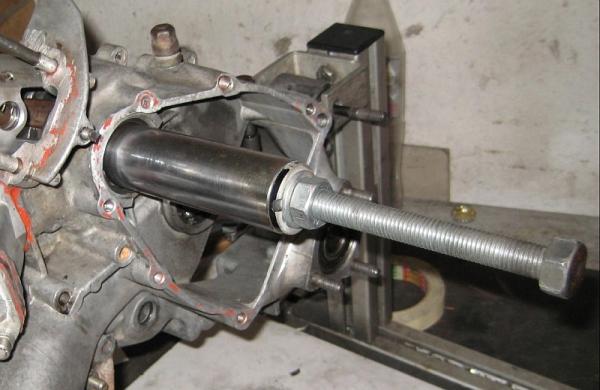

Bei meinem Eigenbau (gibt´s so auch fertig zu kaufen) ist das kein Problem, wenn man die Mutter am Ende der Gewindestange festhält und die an der Hülse dreht:
Gewindestange M14, alte Kulumutter, Schweissgerät, 2 Muttern M14, Kaputter Bitubo (die Hülse :-D ), M14 UScheibe. Voilà!
Für die SF noch ne passende Uscheibe, damit sich die Hülse auf dem Lagerinnenring abstützt. Bei der PX passt´s so perfekt.
Bitubo Hülse könnte man natürlich einfach durch Rohr und Uscheibe ersetzen Lag aber halt rum.
Ein abgesaegter 19er Ansaugstutzen mit aufgeschweisster, dicker U-Scheibe geht auch. Ist eh fuer sonst nix gut das Teil.

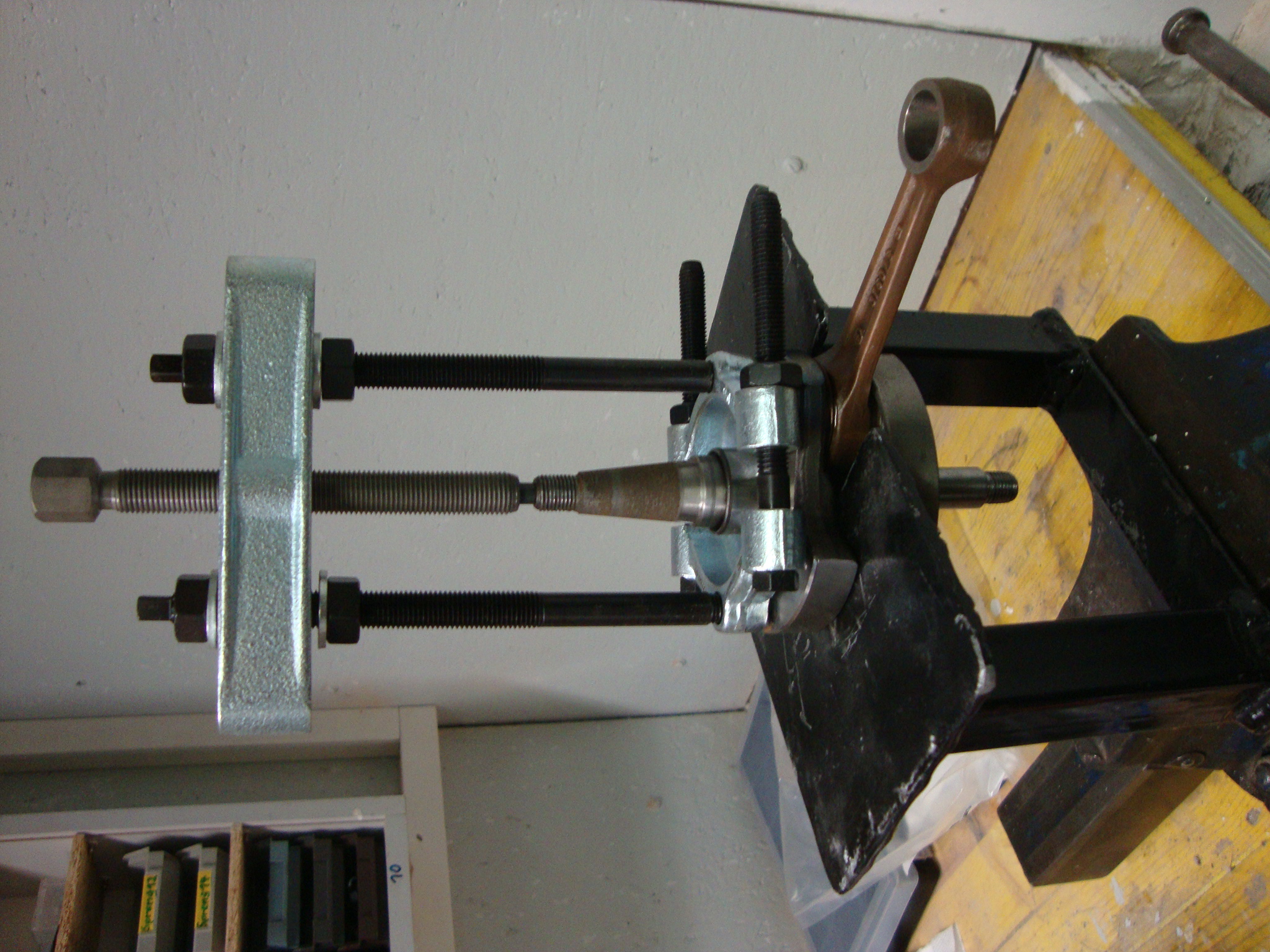

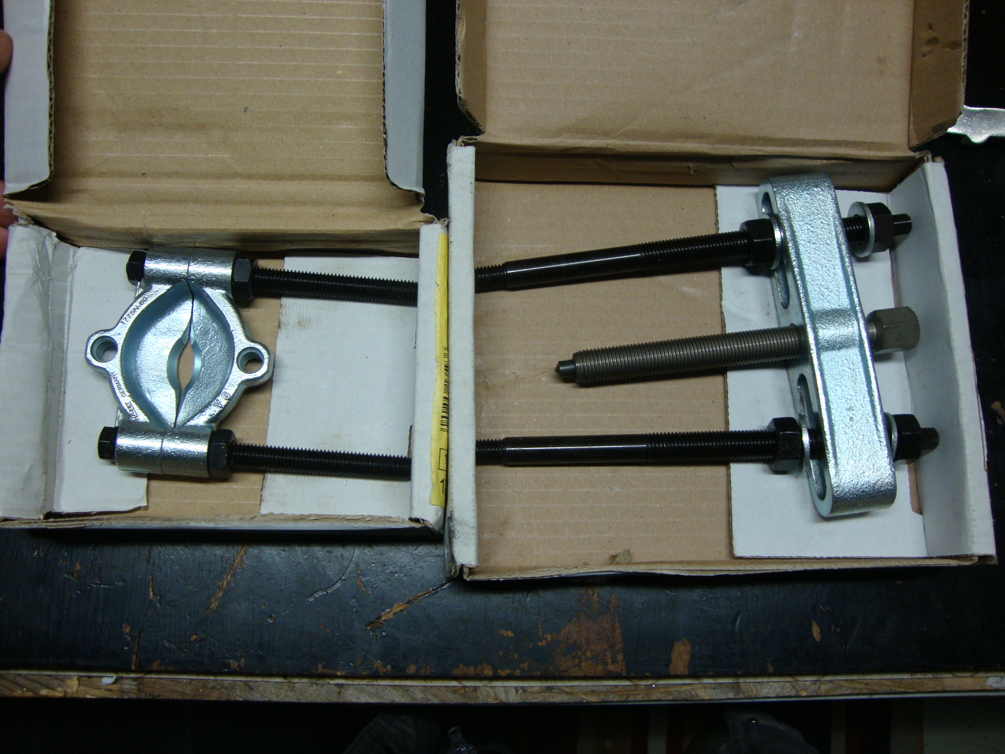

Das Trennmesser (Bei Hazet heißt das Ding immer noch Abzieher und besteht aus 2 seperat zu erwerbenden Teilen) ist Gold wert... Keine verwichsten Wellen mehr beim abziehen des Lagerrings des PX-Limalagers, ist völlich easy und kostet ungefähr 80 Tacken und lohnt sich einfach. Ich geb das Ding nicht mehr her...
hast du mal einen link zu dem teil?
oder wer kann mir ein gutes trennmesser inkl. abzieher empfehlen?
das oben genannte hazetwerkzeug kann ich nur empfehlen.
hab ich mir auch gegönnt.
tante bea spendet zwei bilder:
