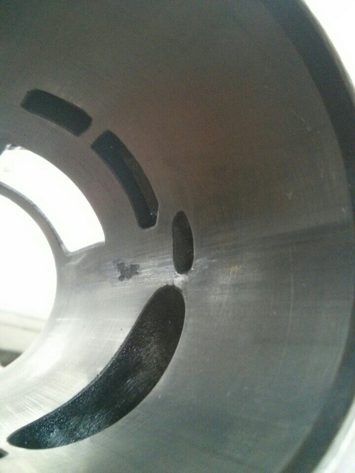

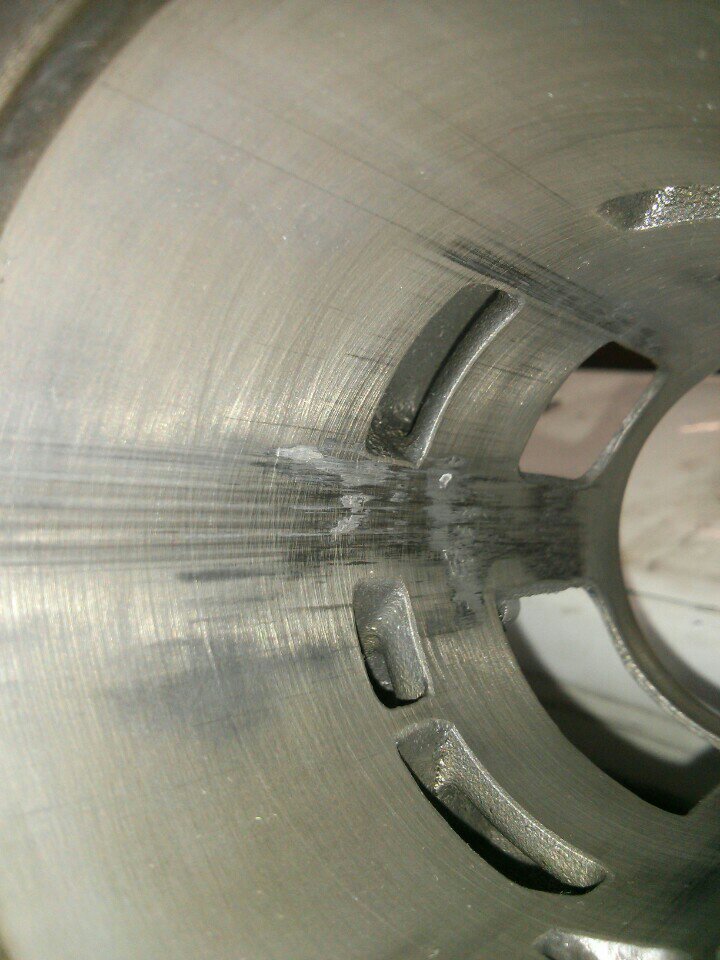

Nun ist mir der Zylinder  weggeklemmt...
Ich hatte ein 262 Mischrohr und ne 132HD vorher noch verbaut. Warmgefahren und LL eingestellt. LL Gemisch war ne 3/4 Umdrehung raus.
Danach kam es mir so vor als ob er im Schubbetrieb bei 1/3 bis  2/3 Gas  zu mager läuft. Daraufhin hab ich die Nadel auf Clip 3 von oben gehängt. Danach liefs richtig gut...bis ich überland fuhr...
Bei 3/4 Gas ist mir dann der Kolben festgegangen. Im wahrsten sinne des Wortes! da drehte sich nichts mehr.
Ich mach mal schnell Bilder davon.
gemisch 3/4 umdrehung?da wundert mich nichts mehr.normal sind um die 2-3 umdrehungen
Gesendet von meinem iPad mit Tapatalk HD
Würde ich auch sagen. 2,5 Umdrehungen hab ich immer. Lieber ein bisschen 4 takten auf 1/4 gas als nen klemmer riskieren. Unter 55 Nd würde ich definitiv nicht gehen !
Hmm ab 1,5 Umdrehungen war es kaum fahrbar und Rauchte stark. Sprotzte nur noch rum.
Ist denn die LL Gemischschraube bei 3/4 Gas überhaupt noch relevant? Ich dachte nur bis max 1/3 Gasstellung?!
Such mal weiter vorne.da ist alles von motorhead beschrieben.ja ist noch zu retten
Gesendet von meinem HTC One mit Tapatalk
Mit 262er Mischrohr duerfte der auch ziemlich bekackt laufen.
Warum nicht einfach 266er mit der x2 Nadel lassen und der 55er Nd.In der Regel springt das schon gut an mit richtiger Hd.
