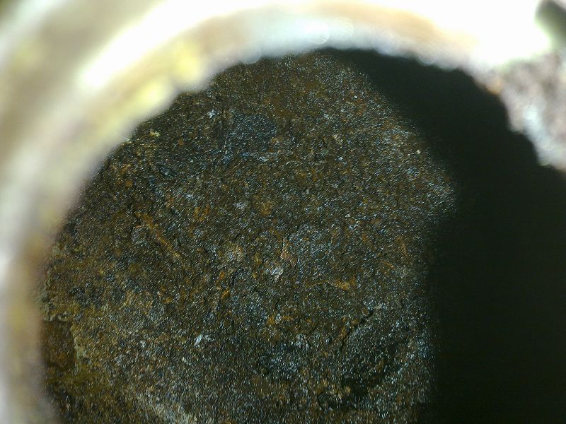

Hi zusammen,
heute von nem Bekannten ein Mofa Bj. 1955 bekommen mit der Bitte "wieder fahrtüchtig zu machen".
Dann gings mit der Taschenlampe in den Tank:
Das schöne (=>total beschissene) ist, dass der Tank fester Teil des geschweissten Rahmens ist.
Geh ich richtig in der Annahme, dass ohne brutal hohen Aufwand hier nichts mehr geht?
Von meiner Zündapp Bella habe ich den herausnehmbaren einzelnen Tank schonmal entrostet, der sah aber lang nicht so schlecht aus.
Das war mit Versiegeln schon ein riesen Akt.
Will garnicht daran denken den ganzen Mofarahmen einen Tag zu schütteln.
Danke für eure Hilfe.

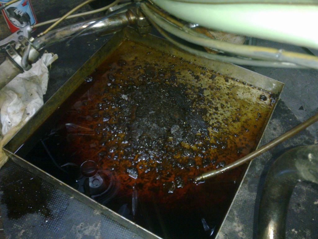

Das kam heute nur mal mit Ausblasen aus dem Tank:
Hab mir da für die Kompressorpistole aus nem Stück Benzinschlauch ne Art Lanze gebaut, mit der ich das ausblasen kann.
(Schlauch vorne mit ner Schraube verschlossen und radial kleine Bohrungen vgl. Rohrreiniger-Aufsatz). Mit richtig Druck und Luftmenge sicher ne gute Möglichkeit fürs erste.
.....ich liebe uralten stinkenden Sprit :repuke:
