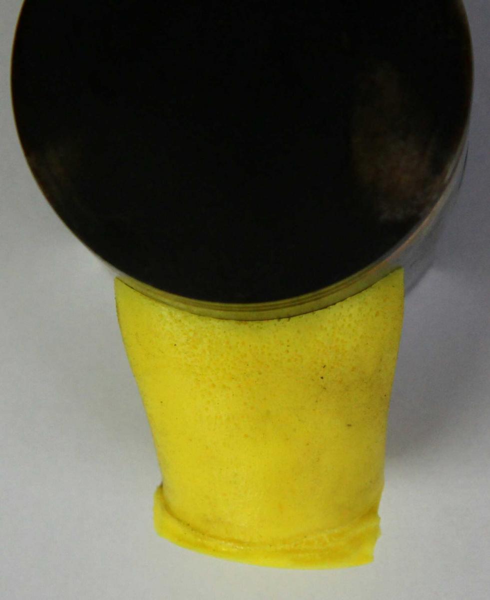

habe heute einen Abguss gemacht.
Ist es sinnvoll oben im Auslass, da wo die Engstelle ist noch Materieal rauszuräumen?
Also eher normal zur Laufbahn raus und dann erst nach unten Rchtung Krümmer.
und von oben, sieht ein wenig asymmetrisch aus, das täuscht aber glaube ich auf den Fotos ein wenig.
Nein, ist es vermutlich nicht. Von der Idee her ist ein Auslass mit Gefälle nicht verkehrt. Überleg' mal in welche Richtung die Abgase pfeifen wenn der Auslass erst mal nur 'nen Spalt offen ist.

wenn man den wobbel drinnenlässt -sowei beim benjo- find ich das von der logik her schon eher sinnig, da oben was rauszuholen. so ists für mich ne verengung im querschnitt. ob eine solche aber nichts ausmacht,m weiß der amazombi sicher besser. bei mir hab ich da nen bogen reingefräst, parallel zum wobbel.
Ich hab' "vermutlich" geschrieben weil ich das nie getestet habe. Letzten Endes macht nur Versuch kluch. Jetzt von der Überlegung her halte ich es aber nicht für optimale, den Auslass so zu gestalten, wie man ihn bei in UT stehendem Kolben für optimal hält. Ich mein' es ist ja nicht so, dass sich das Altgas grob in der Zylindermitte sammelt und drauf wartet, dass der Auslass voll offen ist, und erst dann los rauscht. Der Auslass steht ja nun mal von grob 180° Öffnung eben nur kurz in UT, und der wichtigste Teil der Öffnerei ist eigentlich der Anfang, also wenn der Auslass gerade aufgeht. Und dann, würde ich jetzt denken, rauscht das so schräg über die Kante nach unten. Wobei ich auch mal mit unterschiedlichen Austrittswinkeln rum gefuchtelt und fand' die Unterschiede jetzt weniger ausgeprägt, als ich das erwartet hätte.
macht die "Rampe" nicht auch gerade auf dem Rückweg des Gemischs (bei Verwendung eines Resopott's) Sinn, da verdeckt der Kolben ja auch wieder einen Großteil des Auslassfensters. Wann kommt die zurücklaufende Welle wieder im Zylinder an? Kurz vor Auslass zu?
Theorie/Annahme meinerseits: Die Rampe lenkt dann das Gemisch Richtung Kanaloberseite und somit zu dem noch geöffneten Auslassschlitz. Der untere Teil des Auslasses ist ja vom Kolben verdeckt. Das würde ja zu Wheelspin's Versuch mit und ohne Knubbel passen (Beitrag #2648)
