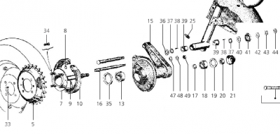

wie bekomme ich bei meiner VBB1die Lager Nr 13 + 18 ausgebaut?
vermute eins von beiden ist hinüber da ich beim wackeln mit griff oben und unten ein spiel spüre.... !!
wenn neu, dann die offenen oder die Geschlossenen Lager verwenden?
Danke für eure Hilfe.

Erfahrung von meiner Sprint, denke müsste ja ähnlich sein:
Ich habe die bei mir nur durch "Zerstörung" ausbauen können. Mit einem langen Schlagdorn durch die Schwinge hindurch das gegenüberliegende Lager heraus schlagen. Da ich so das ganze Lager bearbeitet habe und nicht nur den Festsitzenden außen Ring war für mich klar beide Lager zuwechseln. Wenn allerdings erst mal ein Lager drausen ist, kann man das zweite theoretisch ohne beschädigungen Austreiben.
Ist an der Schwinge dort nicht ein Schmiernippel? Wenn ja würde ich dort ein Kugellager mit offenen Käfig nehmen, denn dann kannst du über den Schmiernippel die Lager besser abschmieren, was bei einem geschlossenen Lager nicht/schlecht möglich ist.
bei SIP wird das geschlossene aufgelistet !! logisch wäre das offene sofern ein schmiernippel vorhanden ist, was ich sogar auch meine.
das Bremsenseitige ist ein SKF6203 und das gabelseitige ??
entwarung, die schraube Nr. 20 war etwas zu locker.
wie fest muss diese angezogen werden, handfest oder etwas mehr, die deckelmutter hält ja auch noch was oder?
jetzt wackelt nichts mehr. :wheeeha:
der Schmiernippel ist an der Achse vom Stossdämpfer.
Bearbeitet von petsi50
