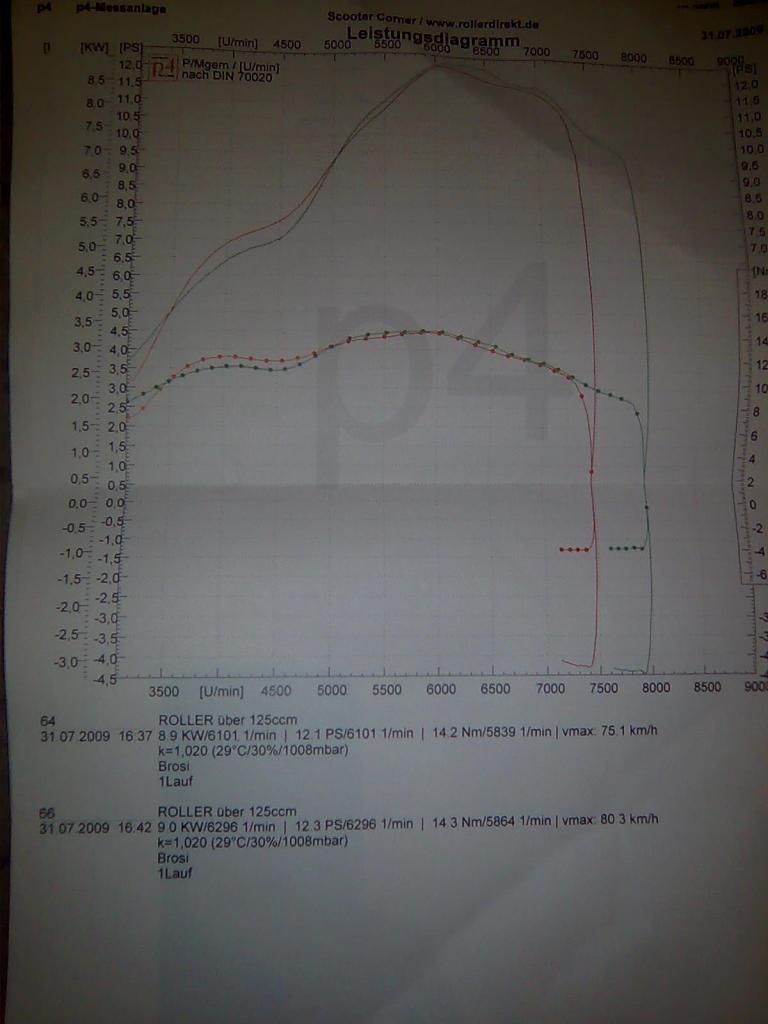

wann bastelst du denn mal ein paar für die kurzhubfraktion ??
das will ich erst auf der rolle getestet haben. bin mir fast 100% sicher das es da eher leistungseinbußen gibt als leistungszuwachs. das selbe konnte ich übrigens auch an einer originalen 125er ET3 sehen. brachte hier 0 unterschied. ein 133er/136er oder wenigstens 125er pinasco sollte es also schon sein. um so mehr dann sonst noch so gemacht ist (z.b. 24er gaser), um so mehr bringt der krümmer mehrleistung zum originalen.
Basti
Kann ich für den 125er ET3 Zylinder bestätigen.
Erst seitdem der Vorauslaß auf 26° erhöht und ein 24er Gaser gesteckt wurde, machte sich das positiv bemerkbar.
Besserer Durchzug und mehr Drehzahl möglich.
Vorher eher "nichts bemerkt" bis "leicht kontraproduktiv".
ET3 Zylinder, Block und Drehschieber ungefräst, Welle Serie.
Bin sicher da geht noch was bei sauberer Anpassung, Einlaßzeit- und Querschnittanpassung.
Basti

ihr müsst mich verstehen, ich will hier keine kurzhubkrümmer verticken, dann geht mal einer auf die rolle damit, stellt fest, dass das ding 1 PS klaut und dann bin ich der buhmann. dann muss ich mich nachher noch in mrp - low performance umbenennen oder so :-D
Basti
gibts jemand, der den Krümmer auf nem 130er DR fährt? evtl sogar mit 19er Vergaser und Membran?
oder hat jemand ne Einschätzung ob der Krümmer da was bringt?
Muggi
mein einschätzung: kein leistungszuwachs.
den 19er gegen einen 24er tauschen und den DR gegen einen Polini, dann bringt er was! :-D
...auf 130er Autisa mit Membran und 25er Gaser knallt das auch sehr ordentlich...Wird Zeit, daß ich auf die Rolle gehen kann...
