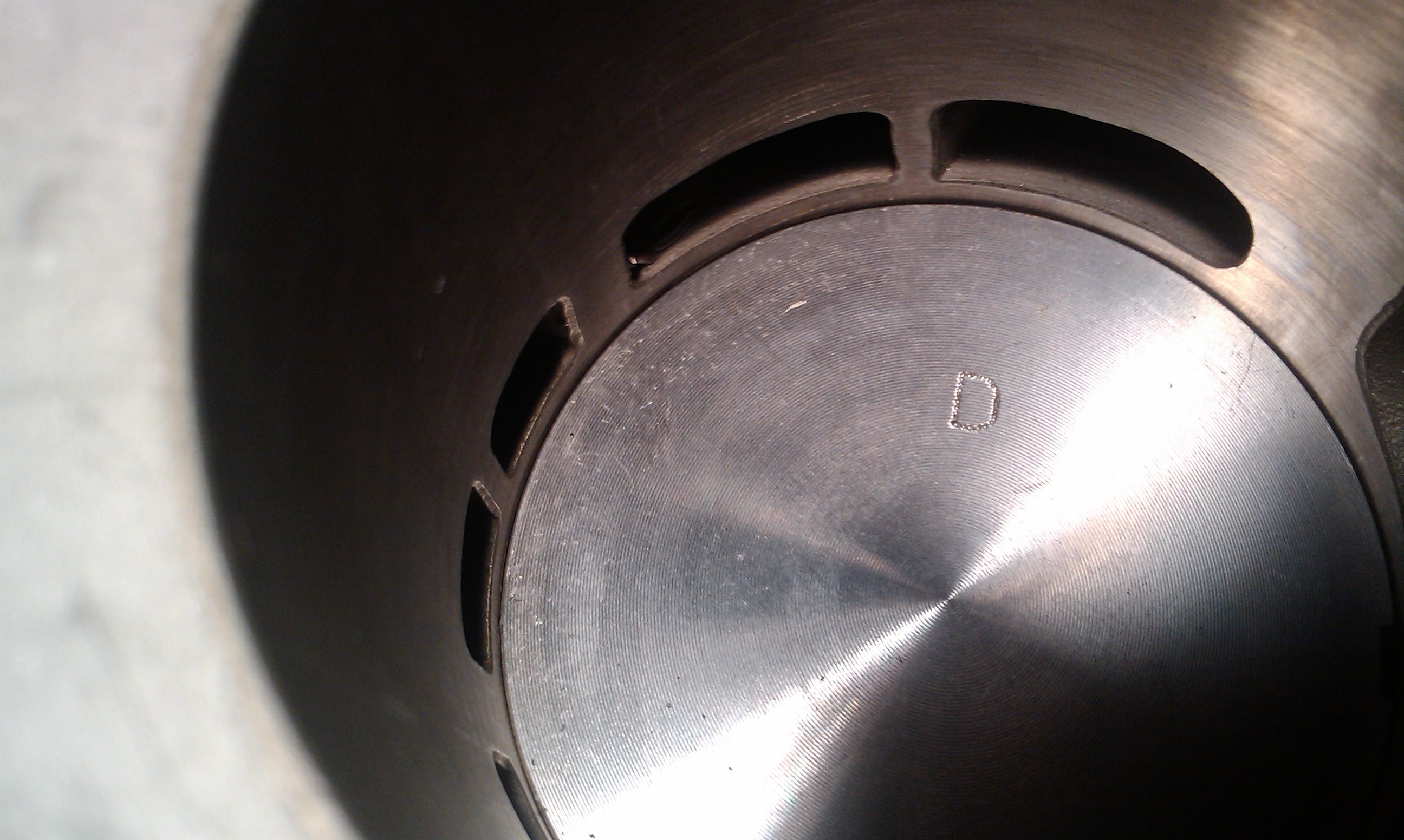

Morgen,
ich bräuchte eure Hilfe bei den Steuerzeiten usw..., da ich doch beim zweitaktern recht wenig Erfahrung habe.
Setup: Dello 30, Malle Membran, 60er Welle bearbeitet, Sip Perf. Gehäuse auf Überströmer angepasst.
Ich habe im Moment bei 0.8 Fudi: 182/138
und bei 0.3 180/134
Kolbenunterstand siehe Foto. (Kommt mir ein wenig viel vor)
Soll ich eine stärkere Fußdichtung verbauen? Auslass nach oben ziehen?
Muss keine Drehorgel werden...
Danke

mit der 0,3er Dichtung hast schon nur mehr 23°VA.
spricht was gegen "ohne Fudi" um die ÜS noch ein bissi runterzuholen und dann einen "entsprechenden" VA dazu fräsen (Auslaß hoch)?
wieviel VA müssen andere sagen.

Da würd ich dem Polinisten auch zustimmen. 138° Überströmzeit is ja schon sehr extrem. Mit dem VA der da entsteht kommt man auf kein Ordentliches Endergebniss.
Wird ziemlich Drehunwillig sein. Da kannst dann gleich nen Polini fahren :-D

Probiers erstmal so, vielleicht läufts ja gut. Hochziehen kannst den Auslass immer noch, andersrum wirds schwierig :-D

würd noch mal nachmessen, bei deinen steuerzeiten kann was nicht stimmen!!!

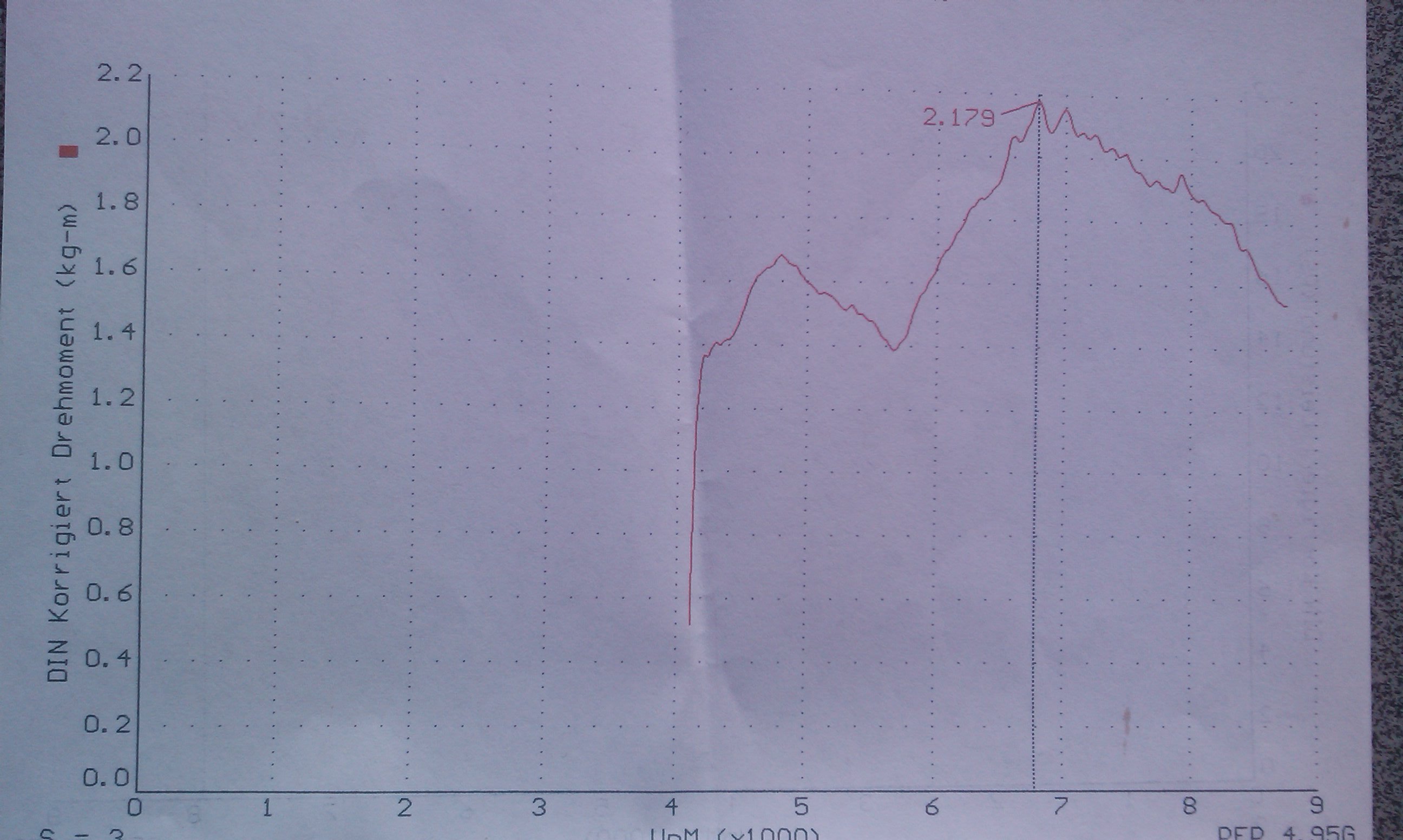

War heute mal auf dem Prüfstand, und das Ergebnis haut mich nicht vom Hocker.... Steuerzeiten 132/190, Malossi Membran und Stutzen, 30 Dello., Sip Performance und überarbeitete Kurbelwelle, Quetsche 1.3.
Wo ist denn da noch was versteckt, oder ist es der 30 Gaser mit der Malle Membran? Hätte eigentlich irgendwas zwischen 25 und 28 PS angestrebt.
Evtl könnt ihr mir ein wenig auf die Sprünge helfen.
Danke
Da ist irgendwo böse der Wurm drin. Das ist ja wohl auch nur Kurbelwellenleistung, oder? Nur an der Membran und dem Gaser kann das eigentlich nicht liegen...
Danke
Vielleicht der SIP-Performance, der an seine Grenzen kommt ?
Das denke ich nicht.
Ne, ist Hinterradleistung. Ist das Absicht mit Deiner Kurve? :-D
Nee, Du bist mir mit deiner Frage nur zuvor gekommen :-D
