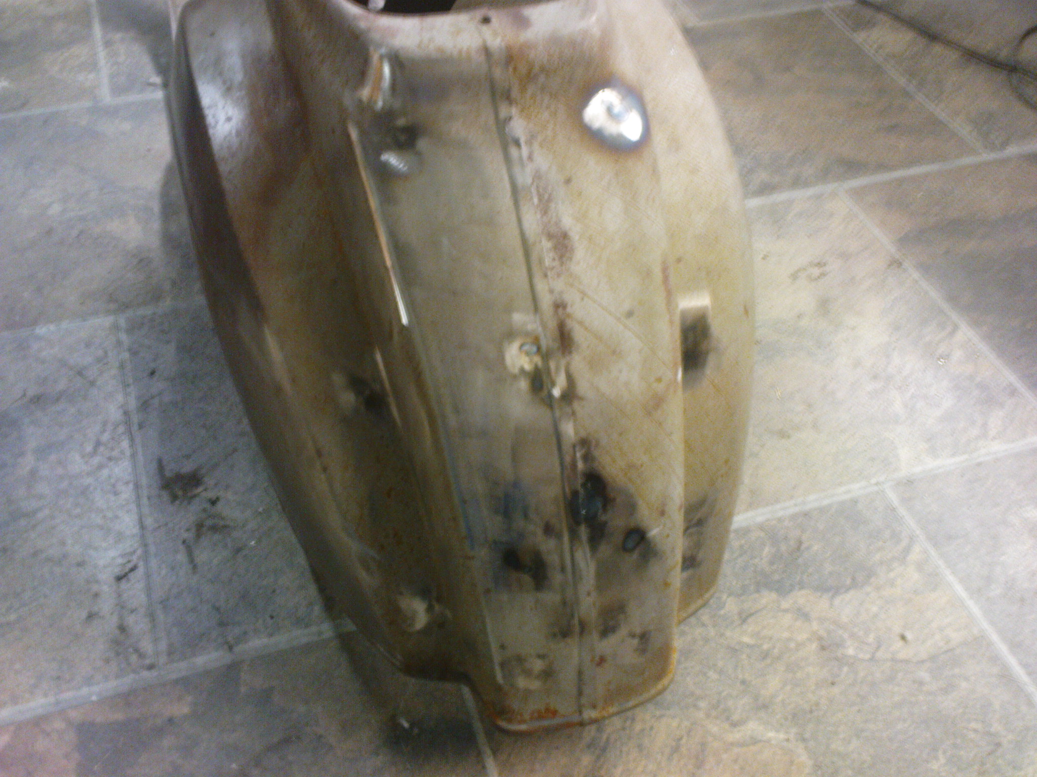

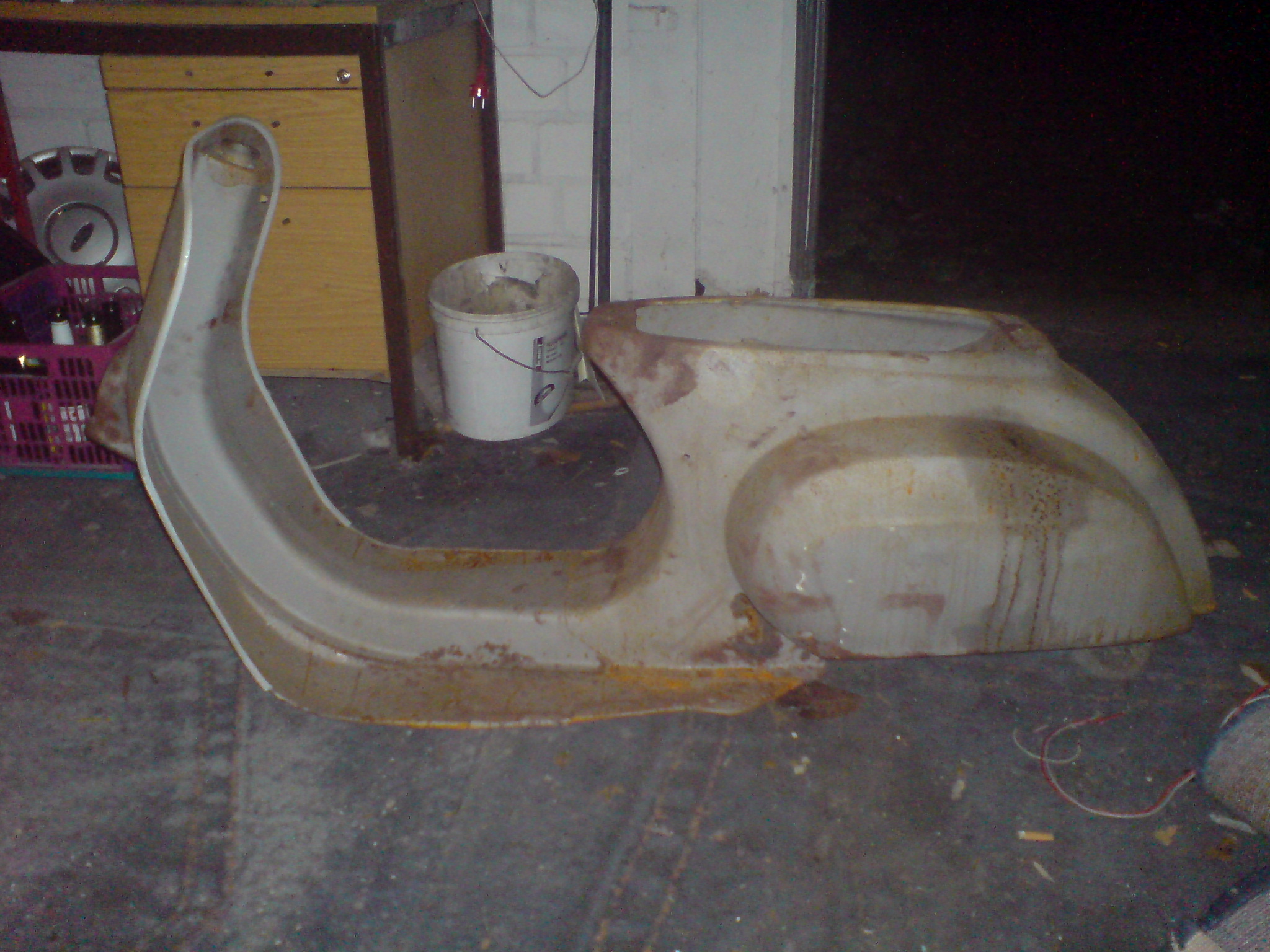

Also Ausgangsbasis ist dieser gestrahlte Rahmen der Leider ein Rostproblem hat(te):
Der 1. Schritt war den Rahmen weitestgehend vom Flugrost mit nem Bohrmaschinen Schleifaufsatz entfernen :-D
ERGEBNIS:
War echt ne :wheeeha: Arbeit, aber hat dennoch geklappt.

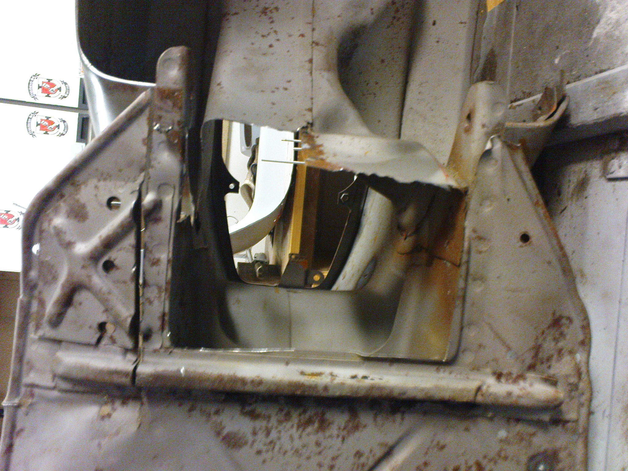

Als größtes Problem aber stellte sich dieses Riesen Rostloch an der Motoraufhängung dar:
Mir blieb also nix anderes übrig als das Stück rauszutrennen um später ein neues Blech dort einzuschweißen,
dazu aber später mehr...

So nachdem ich das riesen loch noch riesiger machen musste weil sich dahinter noch mehr Rost verborgen hatte hat sich dieses Sch.... loch als echtes Problem rausgestellt, also noch mehr rausschneiden
ERGEBNIS:

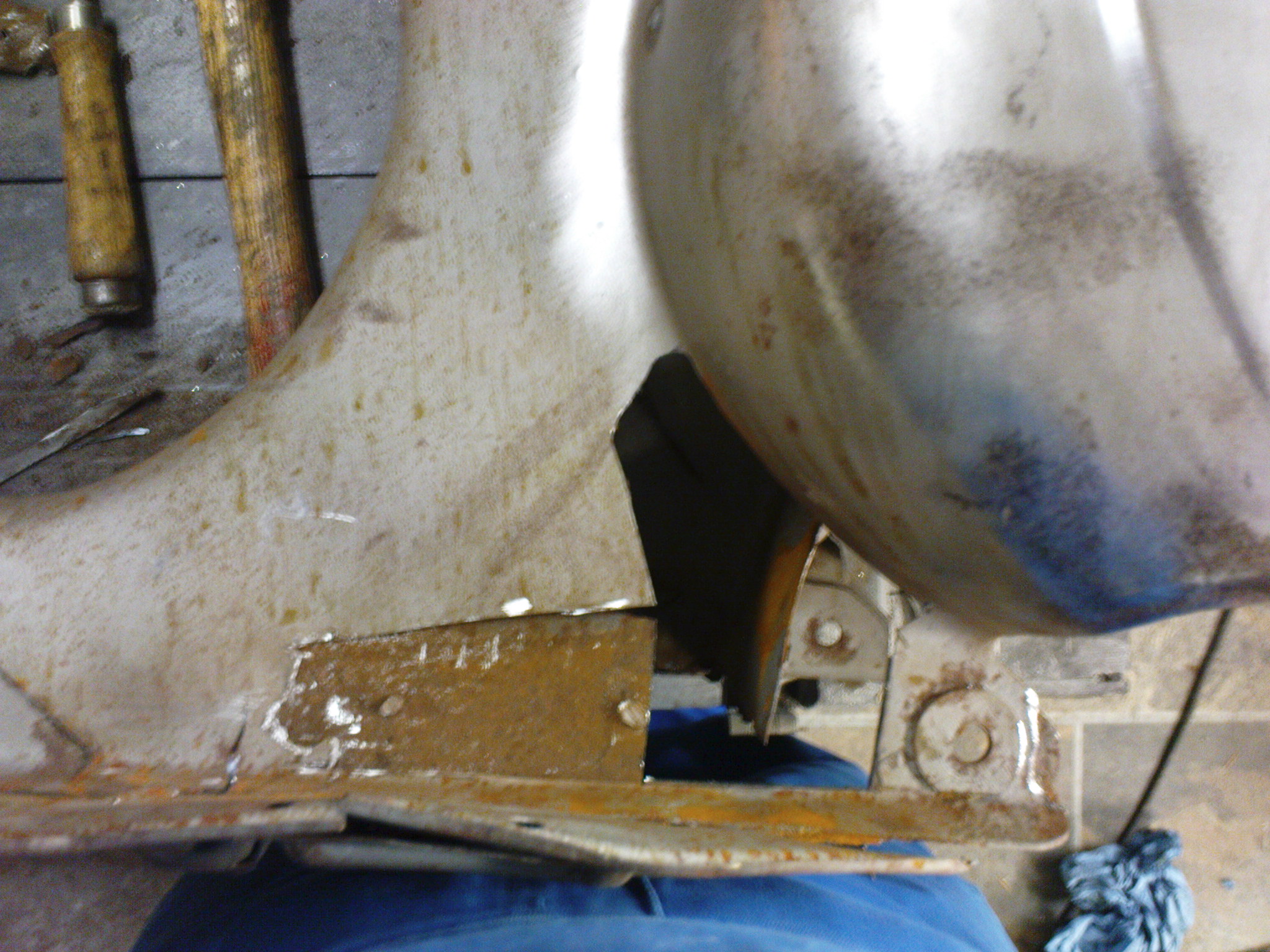

Hier hab ich mal ein Rohr zwischengeschweißt um die Stabilität beim entfernen des Trittbleches zu erhalten:
(Keine Angst dieses Rohr kommt nachdem ich das neue Trittblech angepasst und eingeschweißt hab wieder wech.)
Der nächste Schritt war das alte Trittblech entfernen indem ich die Schweißpunkte abgefächert hab.
Zusätzlich dem Rahmen eine Fertan Kur verpasst... war auch ziemlich mühselig mit dem Pinsel. :-D

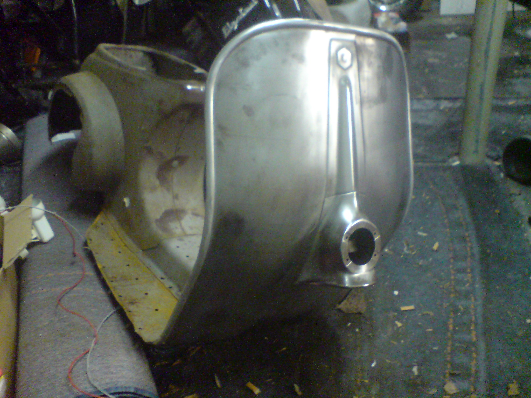

So, habe das Trittblech nun komplett fertig dran: hier mal ein Bild dazu:
Fußbremse passt,
Blech scheint richtig fest zu sein,
Jetz werd ich mich nächste woch mal darum bemühen die Geschweißten Stellen zu Spachteln oder aber mich mal mit dem Verzinnen auseinander setzen :-D (hoffe das klappt)
Habe außerdem noch eine verstärkungs Strebe unter die linke Backe geschweißt, damit sie nicht an der altbekannten Stelle reißt wegen Vibrationen und so:

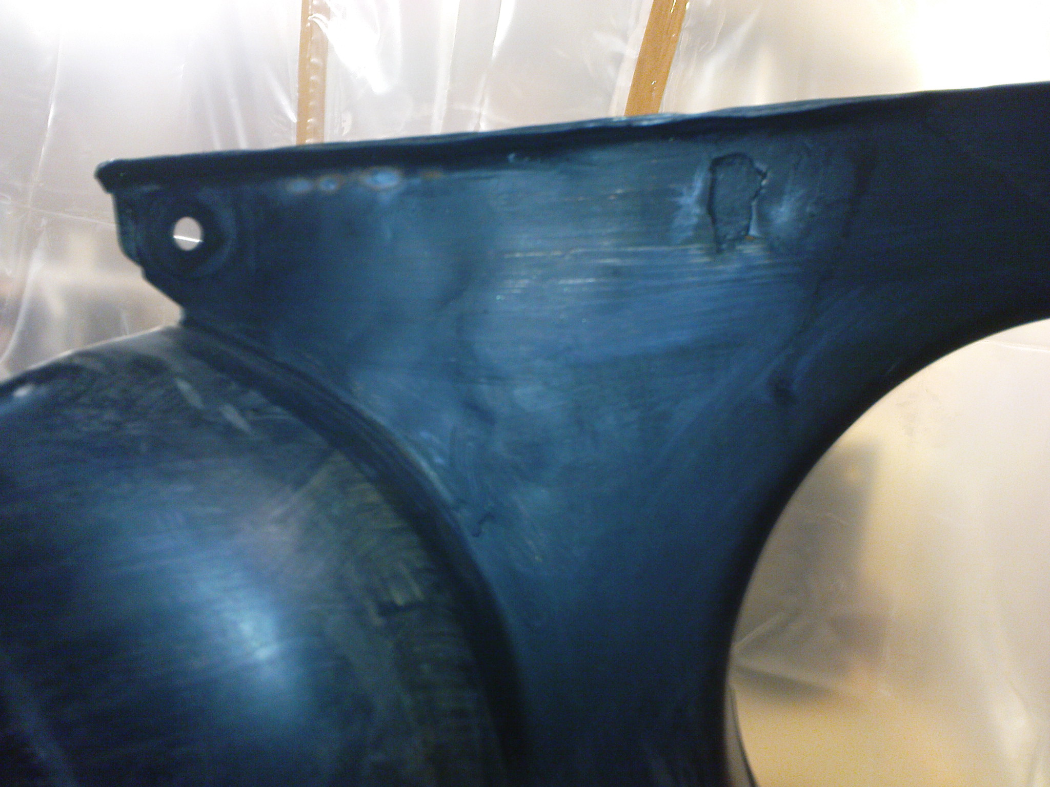

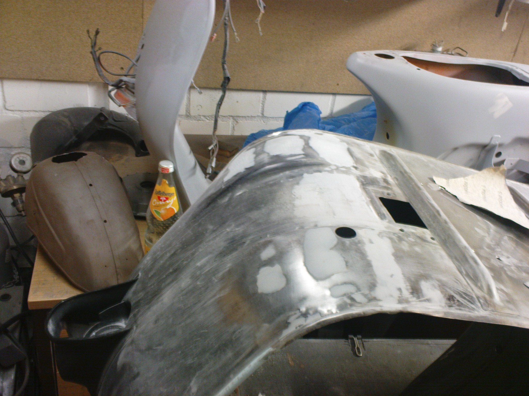

So, bin mal endlich wieder zu etwas gekommen, hab mal mit dem Spachteln angefangen, hab jetz auch schon meine Motorteile fast vollständig ( naja es fehlen noch zylinder, gaser und Ass sowie diverse Motorschrauben :-D )
Hm...seh grad das ich kaum noch Speicher hab für foddos.... :-D werd gleich mal ein paar löschen müssen....

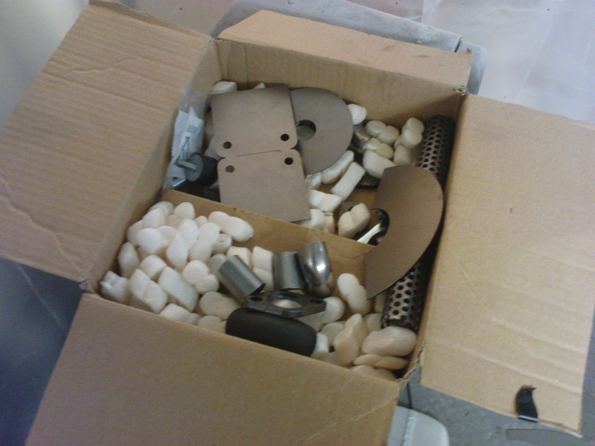

Hab auch endlich meinen Franz bausatz bekommen :-D ,werd davon auch mal n Bericht machen wenn ich angefangen hab.
Also fotos von den Spachtelstellen werd ich später reinstellen.
So, wie gesagt, musste ein paar bilders löschen um neue einzustellen hier sind`se:

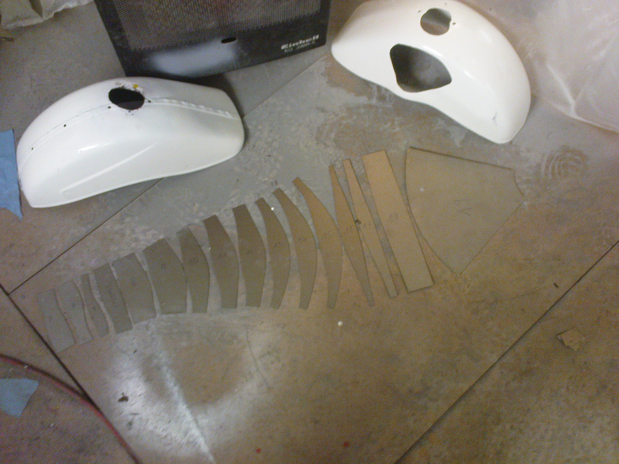

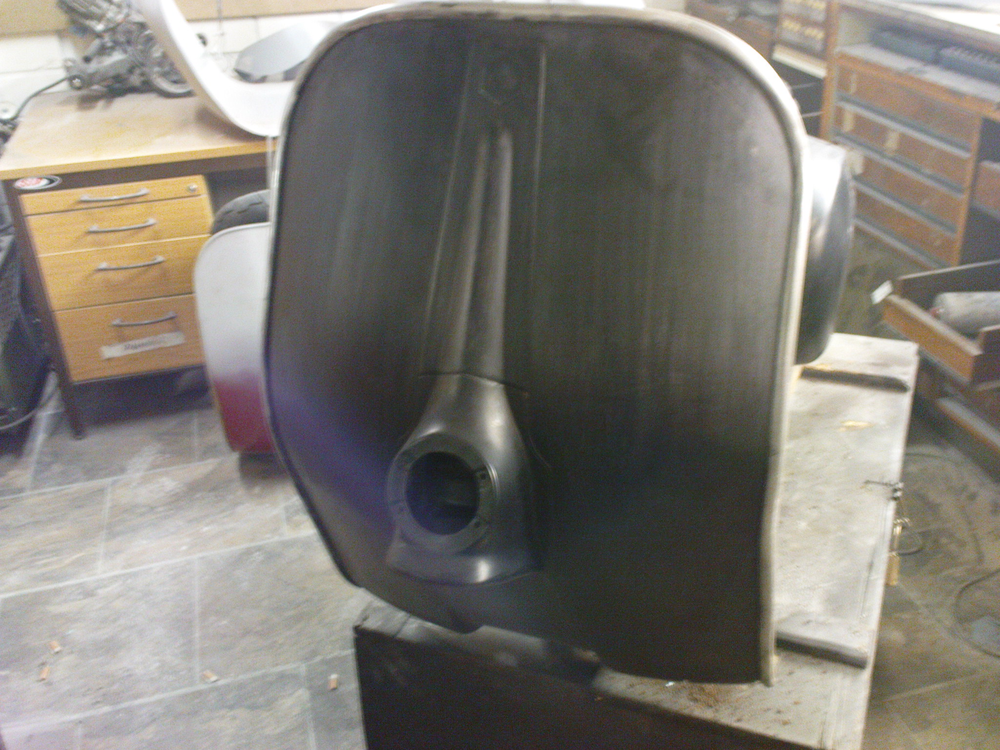

und hier ein kleiner Bildband zum Franz auf Down & forward:

geil! bau mein franzset auch bald auf down&foreward. was haste alles geändert?
Kleiner Tip: 800x600 oder 1024x768 reicht eigentlich als Bildauflösung für das Forum. Bilder werden deutlich kleiner und du kannst mehr Bilder einstellen. Aber das nur am Rande und völlig OT hier.
Also wenn du dir das auf dem letzten Bild mal ansiehst dann kannst du erkennen das ich das dritte segment vom Gegenkonus aus quasi fast um 180 grad gedreht hab, dadurch kam das ganze dingen aus der Backe raus und verläuft jetz halt richtung "unters Trittblech" hab dann den einen Rohrbogen weggelassen und den Dämpfer so angepunktet das er rechts unterm trittblech rauskommt. :-D bin auch schon ganz heiß darauf wenn ich ihn das erste mal testen kann :-D
