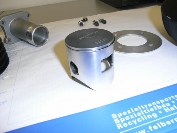

Bei dir war zumindest ein 841M05600 verbaut.
Ich finde auch 2 Ringe sinnvoller bei den Drehzahlen, die bei uns so anstehen. Finde es deswegen erstmal nicht doof einen mit 2Ringen zu suchen. Den Olli zu fragen ist trotzdem meist ne gute Idee.
Foto ist aber nicht von dir?
Nein. Ist aus sven0190´s Verkaufe Topic. Wieso? Darf man die Fotos von anderen jetzt schon nichtmehr verlinken? Wenn man auch noch (vllt etwas indirekt) auf den Urheber hinweist?
Bearbeitet von Brosi
Nein sollte ja nur eine Frege gewesen sein da ich den Kolben und den Zylinder vor zwei Wochen gerade in der Hand hatte.
Alles cool
lg
:-D Bin da manchmal etwas empfindlich, weil ich diese Urheberechtsgeschichte bei den Bildern etwas ärgerlich finde. :-D
