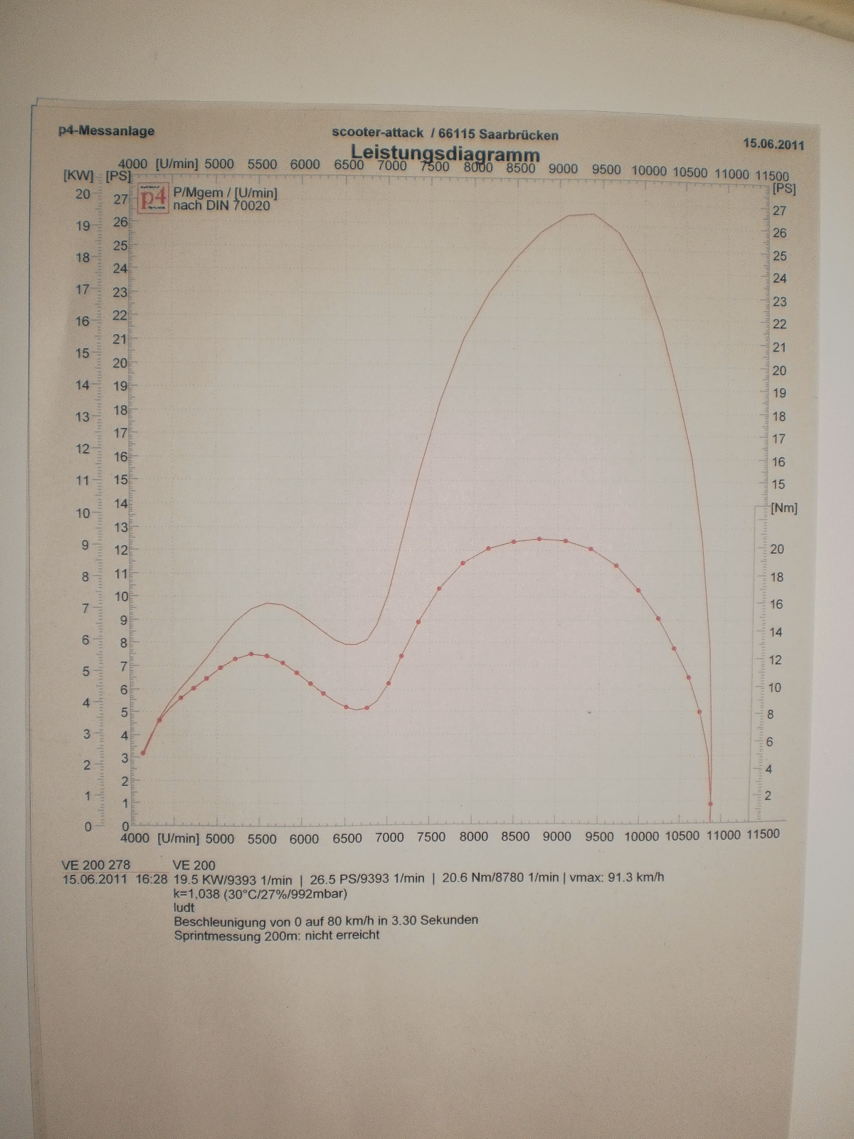

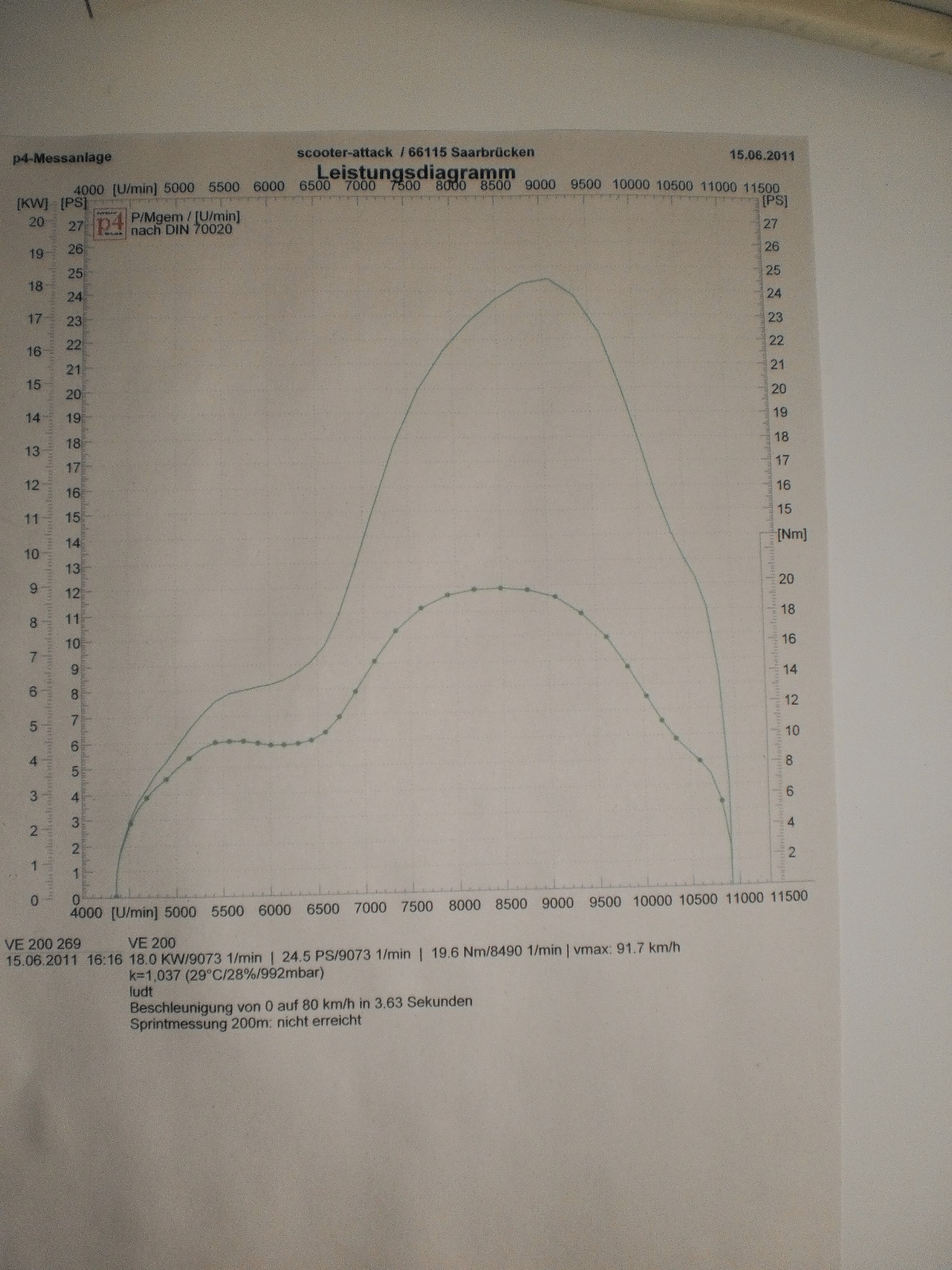

ich war auch wieder auf der rolle !
grün ist mit 34er delo vhsb abgedüst
rot ist mit gestecktem 38vhsb noch nix abgedüst

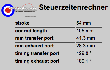

wenn ich mit 2 mm überstand (ringe hätten dann noch 1,5mm platz) fahr und den auslass 1,5 mm hochzieh würde ich auf diese zeiten kommen
ich will mich ned so schnell geschlagen geben und nen murl mit 51 hub aufbauen is langweilig :) will ne neue herrausforderung.
VA 29,7

sieht doch gut aus.
kolbenüberstand ist gar kein thema, kopfdichtung rein und gut ist.
ich steh auf hubraum :wacko:
Geht doch, lag jetzt nur am versager?
Liedolsheim?
ja bisschen rumgedüst und den auspuff richtig festgeschraubt und an die steckverbindung was dichtmasse geschmiert !
es is mir ja im 2.ten rennen der auspuff komplett lose gegangen ,ich gehe davon aus das der schon nicht mehr so 100% dicht war am prüfstand bei euch .

Stell mal den 38er richtig ein, da geht bestimmt noch etwas. Geil dann sehen wir uns, vielleicht habe ich wieder was für Mathias dabei. Bier bringen wir natürlich vorbei :laugh:

Genau so fühlte sich ein Vergleich bei mir auf der Strasse auch an. Hab dazu noch kein Diagramm.
38er VHSB hatte unabegdüst zwar ein Grösseres Loch und einen klein wenig späteren Einstieg,dafür oben rum dann spürbar mehr als der 35er Airstriker.
Aufgrund schlechterer Abstimmbarkeit hab ich ihn für´s erste mal wieder ins Regal gelegt.

der spätere einstieg und das loch geht wegzudüsen !

Warum sollte es das nicht tun? Ich denke aber das es mehr als ein Falcpleul und mehr als eine Variante der Onkel Tom Welle gibt solltest du das evtl für diesen speziellen Fall mal ausmessen...
onkel tom pilzwelle 56hub 110er pleul
falc welle vollwangen 54hub 105 pleul
hab die onkel tom welle gerade nicht da ,liegt in einer firma in graz
