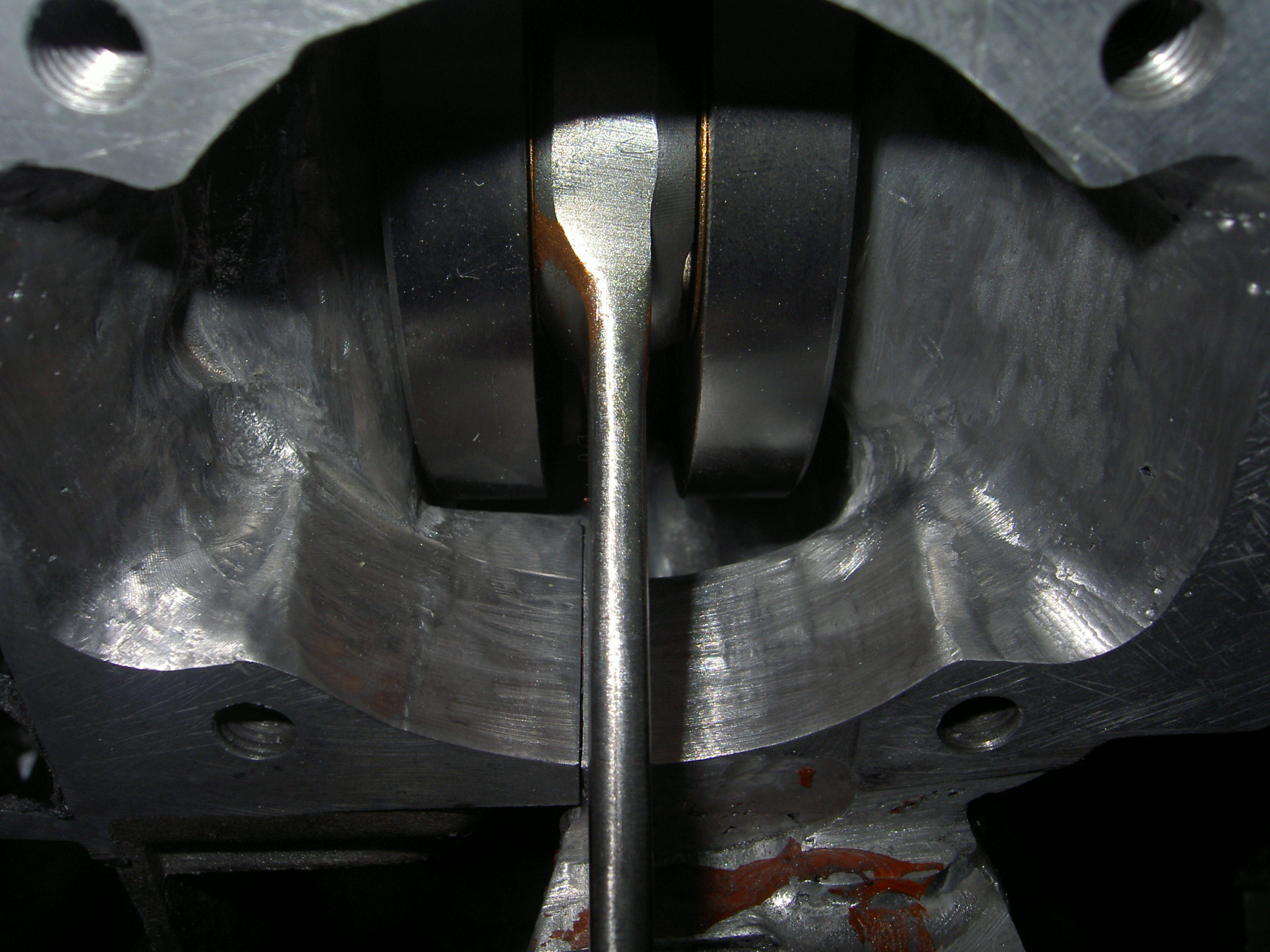

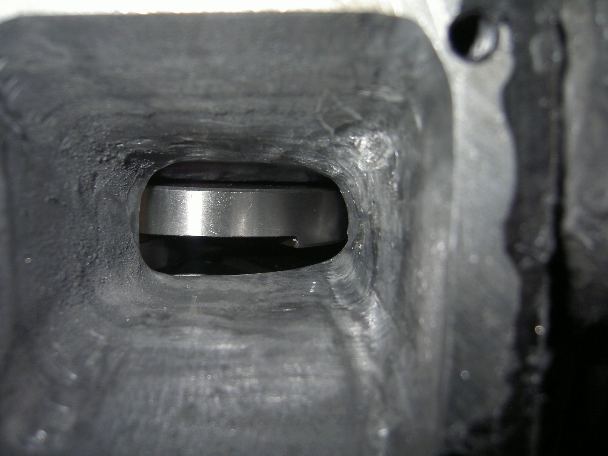

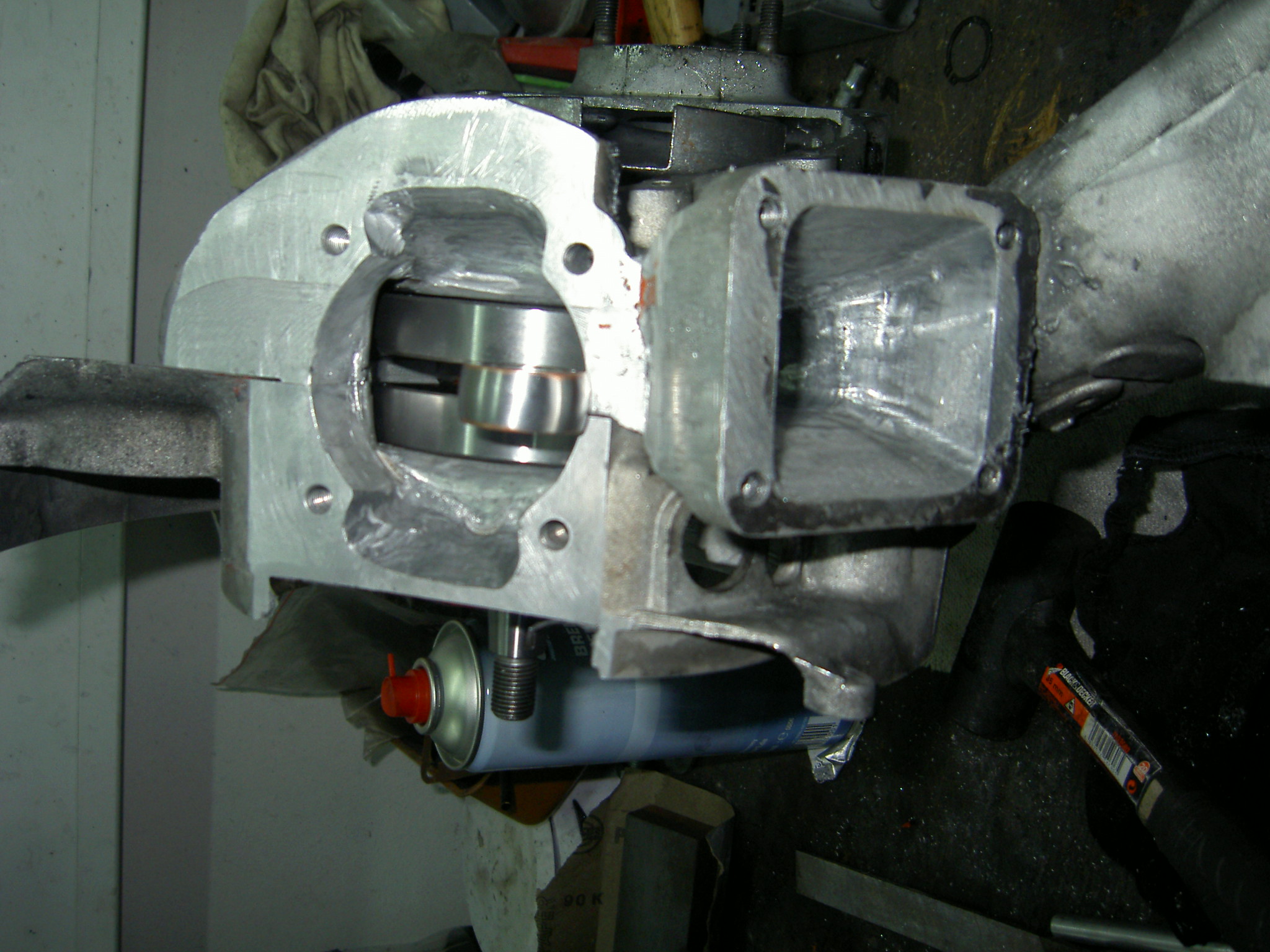

hier mal bischen was zu meinem gehäusefalc .
hab jetzt neh 54er welle eingebaut ,rd membrankasten am motor angeschweist.
der auslass wurde etwas nach oben gezogen und die oberkante begradigt steuerzeiten sind jetzt 130/193.
tassi ,34er eigenbaustutzen zum testen mal 34vhst und nochmal den alten koso34 .
hatte vorher 24,1 mit franz,51er flexwelle.
ich kuck die tage mal was jetzt auf dem prüfstand so rauskommt .
hier mal ein paar bilder :
post-10606-069389700 1291896744_thumb.jp
post-10606-008382200 1291896808_thumb.jp
post-10606-009263900 1291896825_thumb.jp

warum der aufwand bei dem kleinen einlaß und nicht über beide hälften ?
gruss
die welle lass ich erstmal so ,bei dem automatenkram ist da auch neh welle im weg und es funzt .
das diagramm müsste hier irgendwo sein (ich kuck mal)
ich hab hier so 30 gegosene rd kästen ,die sind da super für (bei interesse käuflich zu erwerben)!! :thumbsdown:
@ludy:
gruss
der einlass hat im motor 55mm höhe und 23mm breite ,das müsste eigentlich ausreichen .
