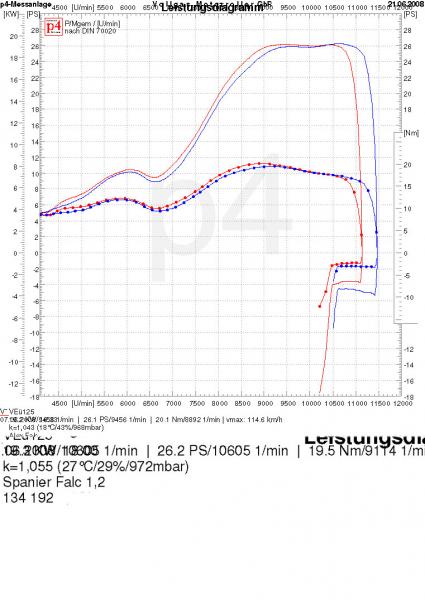

durch 54er welle auf 51er zylinder werden die steuerzeiten aber nicht runtergesetz!!!!
überströmer liegen über 130° und auslass auch über 190°.
man kann ihn da nicht sinnvoll soweit runtersetzten wie gewünscht!!
Schnell mal zusammengebastelt.
Kurve rot: 134/189 Kurve blau: 134/192
Copyright: Spanier :-D
