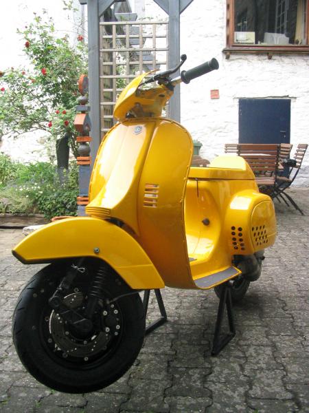

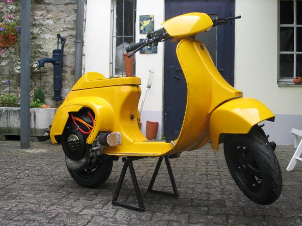

Soo...
Endlich auch mal wieder was fertig geschraubt.
Nur noch Startnummern druff und dann gehts nächstes WE nach Bremerhaven. Evt. bekomme ich vorher sogar noch den Gaser eingestellt.
Das hat jetzt immerhin 1 1/2 Jahre gehalten, Spaß hats gemacht, übern Winter muss dann wohl was neues aufgebaut werden.
aktuelle Bilder von Heute Nachmittag:
Edith: Suche PK Rahmen, günstig + gerade, für Racer Projekt! :-D
Bearbeitet von Hannibal

Nach den Crashs in Lelystad und Köln war der Rahmen vorne schief und verdreht, hinterm Koti, wo vorher keine Welle war, waren nach Köln ungefähr 6...
Das Beinschild häng ich mir über die Werkbank, das Heck wird zur Auspuff- und Ansaugerlehre, der Rest fliegt weg.
