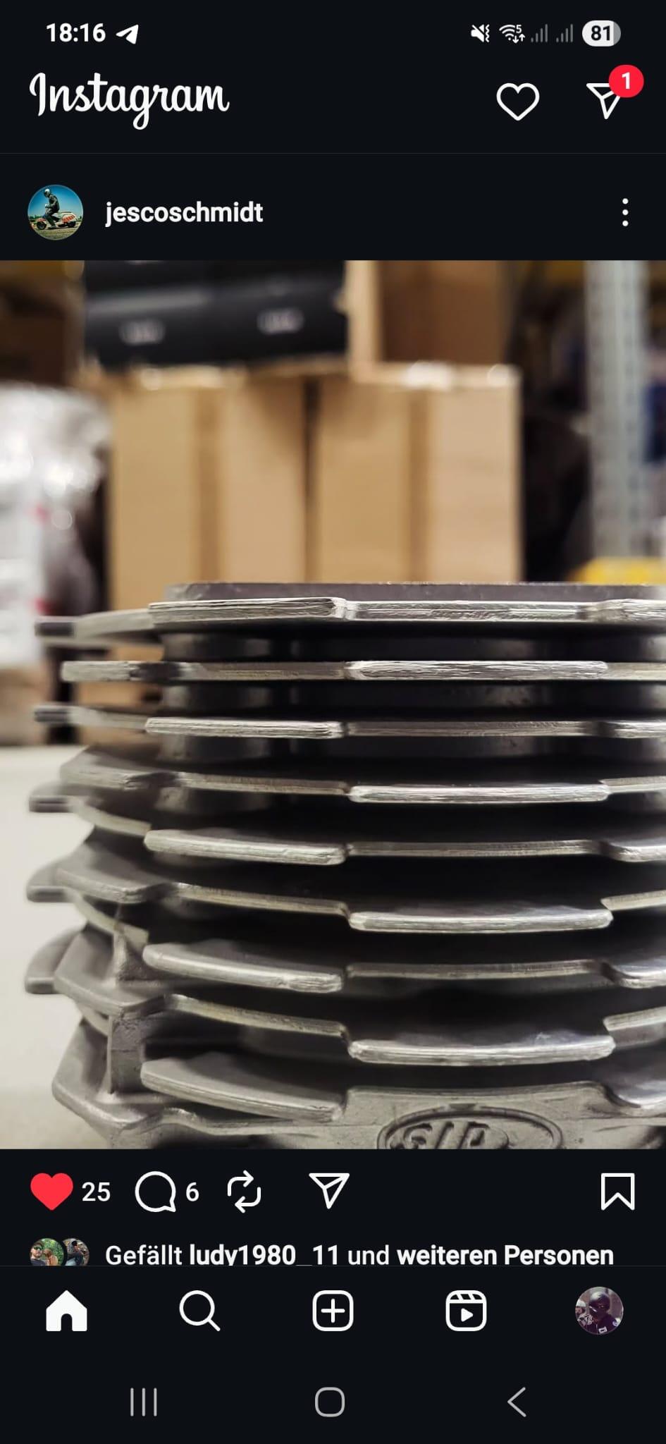

Hab ich gerade auf Instgram gesehen...
Hoffentlich kommt des Teil bald bis sehr bald!
Nicht das Herr @Jesco_SIP nur seinen Stiftehalter entstaubt hat...
Bearbeitet von vespanarr
vor einer Stunde schrieb vespanarr:
…das glaub ich erst wenn der bestellbar im Shop ist… :muah:
Bearbeitet von vespa-joe
vor 26 Minuten schrieb vespa-joe:
Ich ebenso!
Ich hab mir vorsichtshalber gleich nen weiteren T5 Motor organisiert…die Kuwelle und ne Kingkulu hab ich noch. Die Bastelei lass ich mir nicht entgehen :)

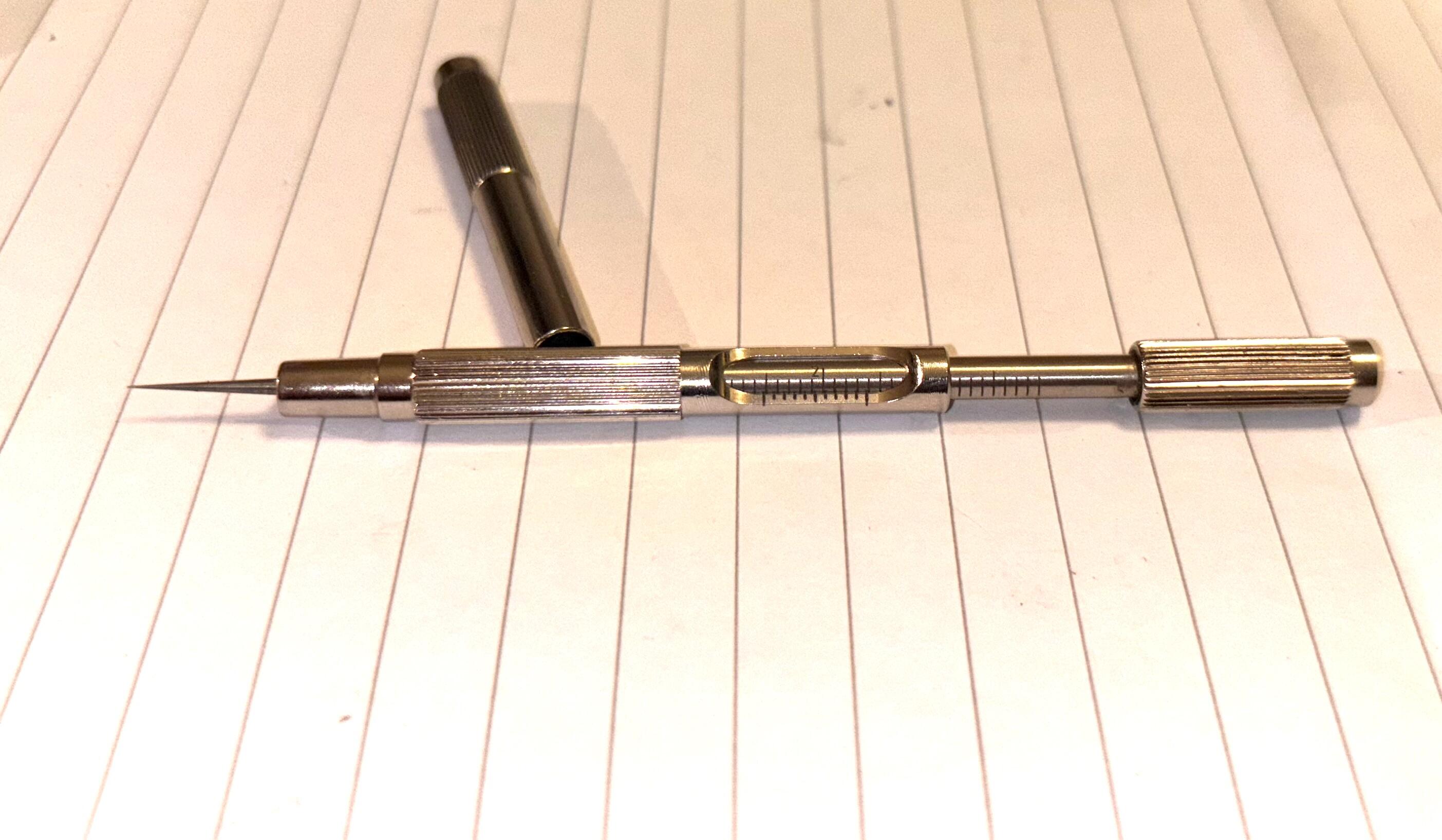

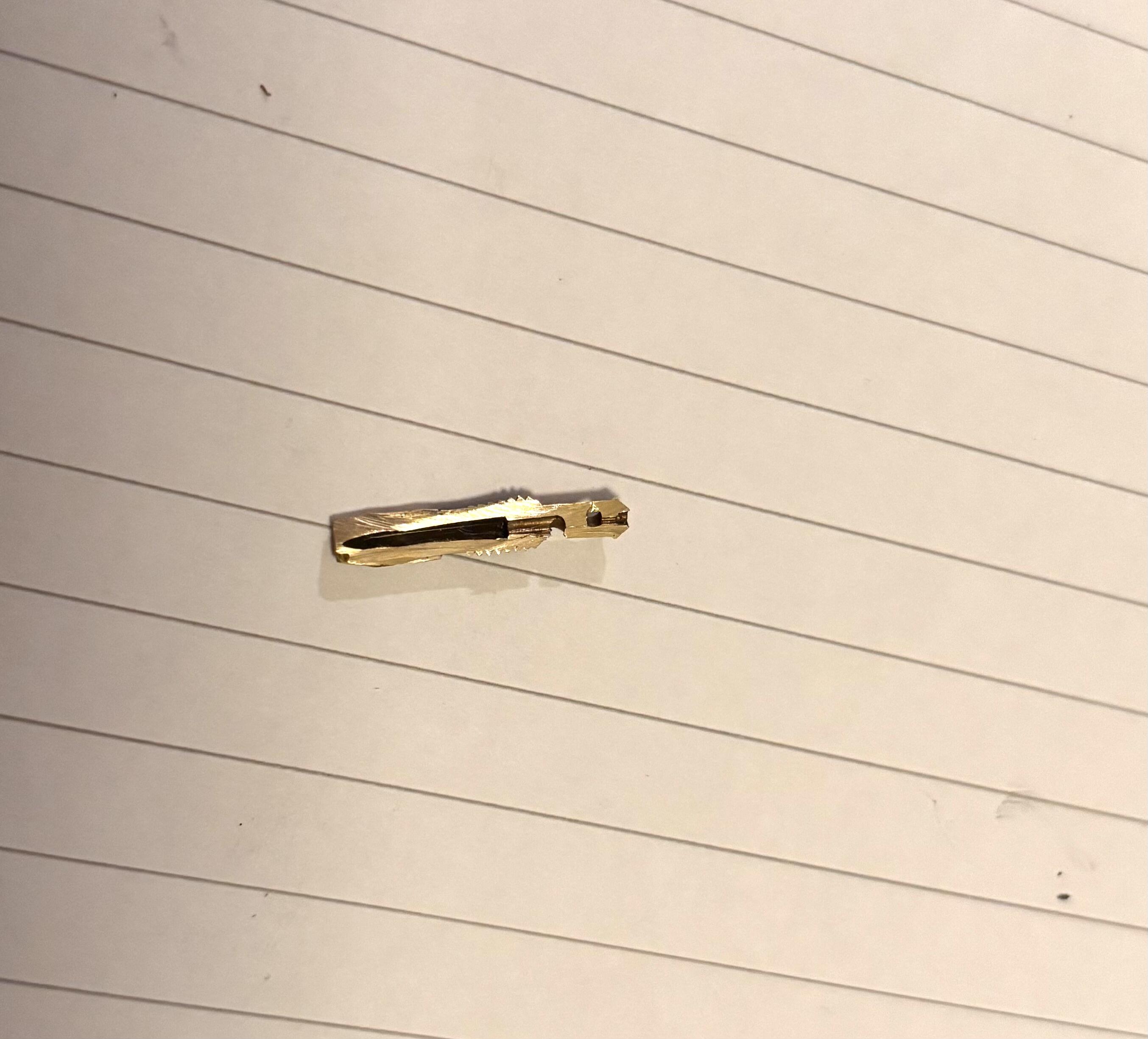

Das hat mir dann doch keine Ruhe gelassen, deshalb hab ich mal eine ND aufgeschnitten. Bestimmt hat lemarxon oder sonst wer das auch schon Mal gemacht, aber bis man das gefunden hat....
Die ND ist also im oberen Bereich für ca 12-15 mm enorm weit. Man kann da oben messen und gucken wie man will, es gibt keinen Aufschluss über die tatsächliche Größe der Luftzufuhr. Erst gan unten kommt die relevante Engstelle, und da komme ich mit der Messnadel nicht mehr vernünftig hin. Entweder hat man anderes, besser geeignetes Messgerät, oder man muss sich auf die Werksangabe verlassen.
Die Nebendüse:
Die Messnadel:
vor 3 Stunden schrieb DocMed:
Leider bin ich da nicht fündig geworden. Weder bei CTP noch auf der englischen Seite von KMP. Sehr viel Auswahl an HLKDs und NDs, aber leider nichts fetter als 50 in Verbindung mit 100er Luftbohrung.
Ich reib mir die ND vorne mit einer passend abgelängten Reibahle auf. geht fix und lässt sich schrittweise realisieren
https://www.uhrmacherwerkzeuge.com/p/augusta-reibahlen-set-handreibahlen-6-tlg-o-0-6-bis-2-0-mm
Bearbeitet von Pholgix
vor 12 Stunden schrieb Pholgix:
Scheint mir auch die Option mit den meisten Möglichkeiten zu sein. Ich teste jetzt die 55/100 und wenn das nicht reicht, werde ich wohl die Ahlen bestellen müssen.
