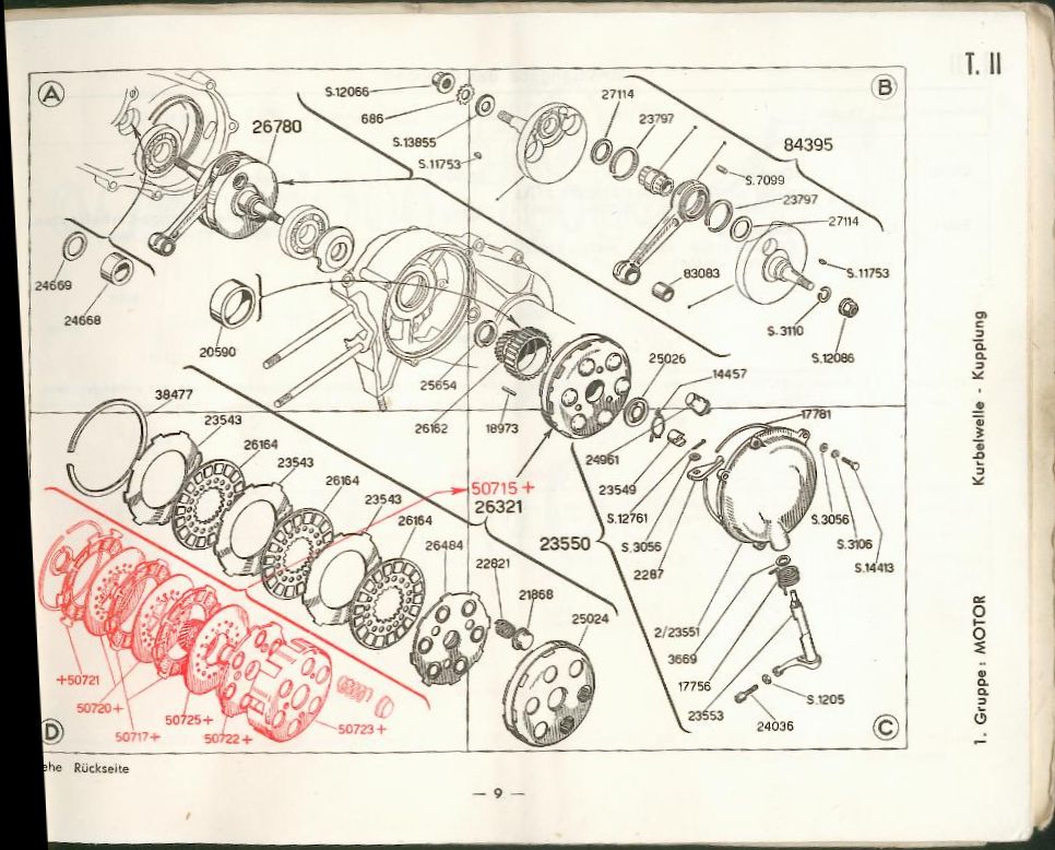

Hallo zusammen hab jetzt gerade mal alle topics zur GS3 durchsucht nach Explosionszeichnungen für einen originalen GS3 Motor. Hab aber bis jetzt nichts gefunden deswegen hier mal die Frage ob da jemand en Link oder so hat.
Habe den Motor zerlegt gekauft und bin mir jetzt nicht im klaren wie die Kupplung auf der Welle befestigt wird. Kommt da auch wie bei PX und co. so ne sicherungsscheibe rein und so ne spezial Mutter? Für was ist das Innengewinde in der Kupplung gibts da einen speziellen Abzieher?
Freu mich schon über Antworten dann kann ich den Motor endlich fertigstellen :-D
die Kupplung ist nur mit einem Federring und einer Mutter mit Rand, ähnlich der Polradmutter, verschraubt.
Sitzt ja mit der Scheiben-Feder auf dem Konus der Ku-Welle.
Der Abzieher müsste 26x1,5mmm sein, habe meinen damals von Velo Classic bezogen: Seite 57 Nr. 4609
velo classic
Gruß Steffen
Edit übt das Link einfügen...
