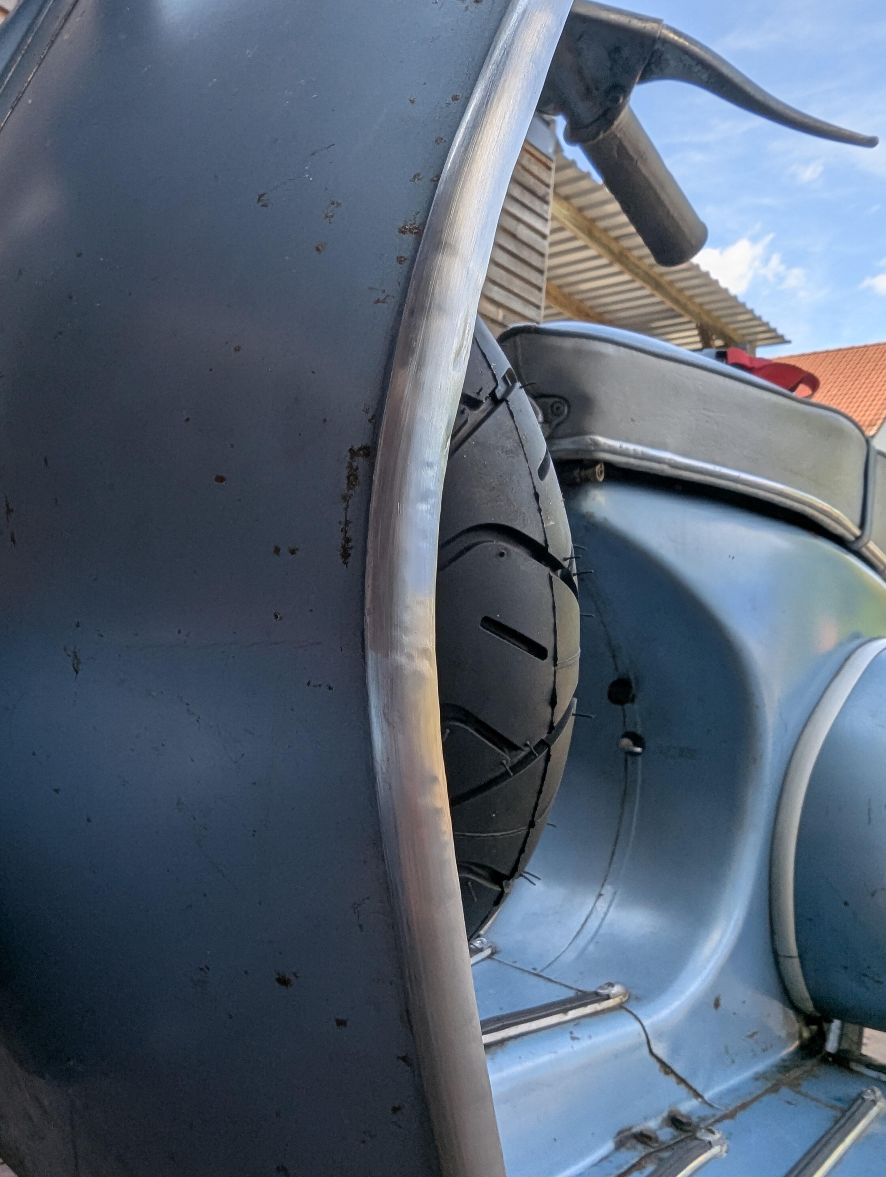

Auf meiner VNB war früher mal ein perfekt passendes Schlitzrohr;
Das habe ich in meinem Chaos irgendwo verbummelt und mir vor ein paar Jahren ein VNB (?) Schlitzrohr gekauft, das aber nicht so ganz passt: L/R geht so, oben in der Mitte passt es nicht und es fehlen 3-4cm.
Ist das nur ein Müll-Qualität oder ist das Augsburg-Beinschild wirklich anders als das italienische?
Bin dann mal in Keller, Garage und auf dem Dachboden, das originale suchen :sigh:
Ich sehe schon, mich mag keiner...
Angebot:
Ich vermesse mein Bayerisches Ding und mach Bilder davon wenn ihr euer italienisches vermisst und fotografiert.
Klingt besser? Hab ich jetzt Aufmerksamkeit? :rotwerd:
Ist das Beinschild von der VNB und der T4 gleich? Habe mir damals ein repro Schlitzrohr gekauft, welches ziemlich gut gepasst hat. Muss ich mal raussuchen, welches es war.
Bearbeitet von efendi
Ja, such mal @efendi!
Bei SIP steht "für Vespa 125 VNA/VNB/150 VBA/VBB/T4" zu Artikel 25095910. Könnte also heißen "alle VNB + T4". Deutsche VNB auch?

Beim Scooter Center sind auch alle gelistet: https://www.scooter-center.com/schlitzrohr-mono-ams-cuppini-vespa-vna-vnb-vba-vbb-chrom/p-6159.html
Ah ok, wenn das Beinschild identisch ist...
Habe dieses Schlitzrohr an der T/4 verbaut:
https://www.scooter-center.com/schlitzrohr-mono-spaq-vespa-vna-vba-vnb-vbb-edelstahl/p-15000.html
Das passte einwandfrei.

vor 20 Stunden schrieb GelbStich:
Das weiß ich eben nicht, vorsicht!
Kann mal bei Gelegenheit neben @efendis T/4 parken und messen. Bis dahin werde ich mal ein SIP 72271000 oder 72271200 (wenn wieder verfügbar) probieren. Denn das da im Suchbild von 2005:
ist wohl spurlos verschwunden. Hoffentlich kein Ulma 033 :devil:
@nopHabe die alten Rechnungen noch, dieses ist verbaut: SC Bestell-Nr. 8900021
Kann mich auch erinnern, dass es ganz gut gepasst hat, nur ein paar längere Madenschrauben waren nötig.
Ich kann heute Abend schon mal die Breite von meinem Beinschild messen.

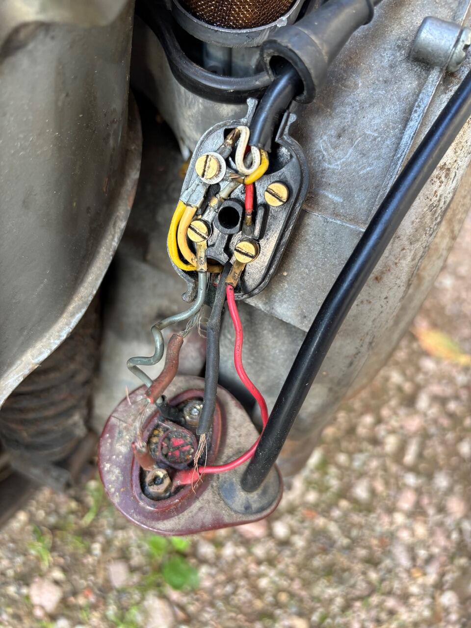

Ich bräuchte mal ein bisschen Nachhilfe in der Elektrik meiner T4. Ist eine 1959er ohne Blinker.
Aus dem Stromlaufplan im Wiki werde ich nicht 100% schlau.
Im Kabelkästchen kommen 2x Gelb aus dem Motor und am Kabelbaum hab ich Gelb und weiß. Das weiße wird vermutlich zum Gleichrichter gehen, die Frage ist ob die beide auf das selbe Kabel am Motor gehen? Bei den Modellen mit Blinkern kommt ja ein gelbes und ein grünes raus. Werde bei Gelegenheit mal das Polrad ab machen um die anderen maroden Kabel zu flicken dann schau ich mal wo die gelben her kommen.

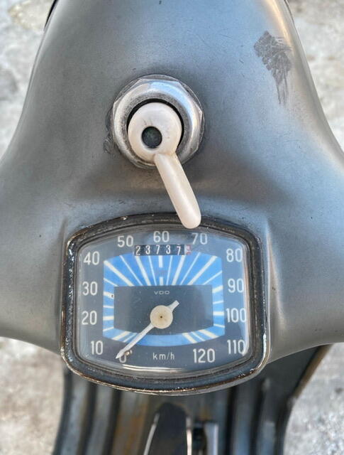

Gibts Alternativen für den Lichtschalter? Der Schalter für das fern/abblendlicht schaltet nicht mehr hin und her und es sieht so aus als wäre da ein Kunststoff spacer der abgebröckelt ist. Der Kill-knopf fehlt auch. Der kommt aber im Zweifel aus dem 3d drucker.
Diesen Hebel kannst du von mir bekommen.
Hab davon noch einige in NOS.
Kill- Knopf muss ich schauen.

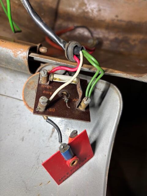

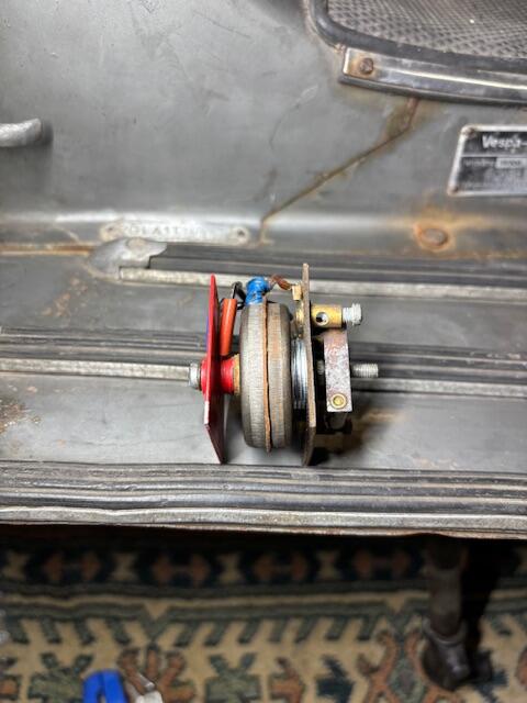

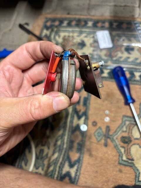

Ein bisschen Gleichrichter basteln für die Nachwelt:
Kabel wieder angelötet:
Dry build: Zwischen Selenplatte und Drossel sitzt die Pertinax Scheibe, rechts hab ich Beilagscheiben als Abstandshalter rein
Und fertig (neue Sicherung fehlt noch)

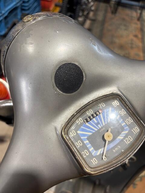

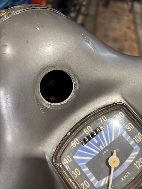

Manchmal sind es die kleinen Dinge. Random Loch von einem Blinkerschalter?! das durch Kettenbohrung erstellt wurde verrundet und ne passenden Gummideckel gedruckt :inlove:
Oder soll ich doch lieber 400€ für den Lenker auf Kleinanzeigen ausgeben?
PS: Mein Gleichrichter (die Platte) ist im Eimer, werd jetzt auf BGM Spannungsregler oder auf ne fette Diode umbauen.
Am 24.8.2025 um 20:51 schrieb pfupfu:
Wenn der Rest der T4 arg schön ist, wäre ein schöner Lenkkopf mir einiges wert. Grad das Loch da oben drauf würde mich massiv stören.
Deinen Lenker dann mal bei Gelegenheit oben drauf zuschweißen lassen und weil du das Cortinagrau eh nicht 100prozent treffen kannst, den Lenker anschließend in Indischbambus umlackieren, patinieren und verkaufen.
Bearbeitet von weissbierjojo
Sieht für mich aus, wie ein Loch für ein Zündschloss. PX alt Zündschloss evtl.? Könnte man doch auch einsetzen, als Upgrade quasi.
Ansonsten gibt es doch auch so Chrom Abdeckungen, vielleicht besser als der Gummi.
War definitiv ein Blinkerschalter aber hübsch ist halt anders :-D
Zündschloss hab ich auch überlegt oder ein Stück Alu via Laser reinbraten lassen und verschleifen? Am Ende noch teurer als ein anderer Lenker im Olack :-D
Also den alten SChalter find ich fast noch schöner als der hässliche Plastikdeckel...klar Geschmacksache.
